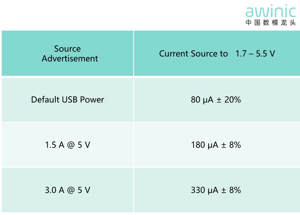

端口的电腐蚀问题在手机、平板、笔电等DRP (既充电又放电) 应用场景中普遍存在,一方面是因为DRP端口需要检测Source or Sink设备插入,需要让自己工作在toggle状态,那么根据Type-c协议规定,端口的CC 引脚上面会周期性存在下表中的一种电流,而这种反复的电荷迁移将会带来电腐蚀问题,且叠加水汽入侵的话腐蚀速度会愈加严重
表1各挡位=>各档位

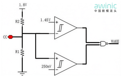

在此背景下,艾为的AW35615系列芯片引入Wake mode,实现了无需toggle即可以判断设备插入的技术(同时降低芯片静态功耗),客户可以配置芯片进入Wake mode,当有外部设备插入端口后,系统读到Wake mode中断再打开toggle mode来进一步判断插入设备的类型,其实现方式可以简化为:
图1 Wake mode 示意图
当用户配置芯片进入Wake mode后,将会使能内部兆欧级上/下拉电阻,从而用nA级别电流将端口CC引脚维持在0.9V左右电压,这将极大减缓端口的电腐蚀速度。而当设备插入或者水汽入侵后,将会打破这里的电压平衡进而发出WAKE中断,进入水汽检测和toggle状态。

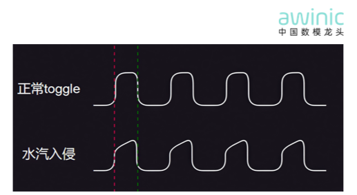

艾为的PD PHY系列芯片内部集成拥有专利保护的硬件水汽检测电路,并将其融入到toggle过程中,其原理结合下图解释:
图2 CC PIN Toggle 示意图

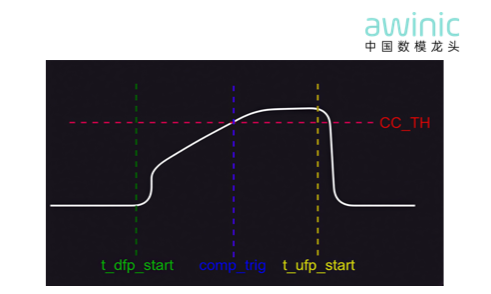

图3 水汽入侵后CC pin波形分析模型图

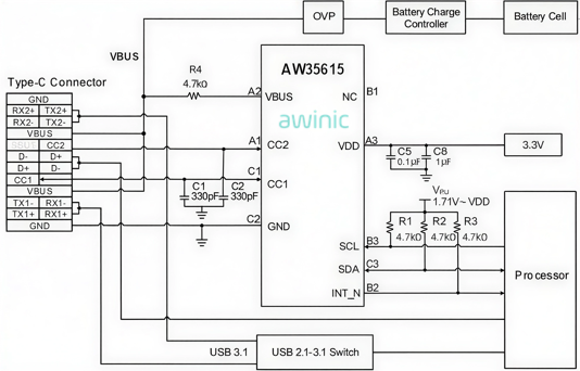

可以看到在水汽入侵之后CC端口电平因寄生的低通滤波器存在,上升沿将变得异常缓慢,通过设置目标CC pin VOL电平及到达目标电平所需时间等参数,即可实现对水汽入侵检测灵敏度的灵活控制。其典型应用框图如下所示:
图4 AW35615 典型应用框图
其主要参数为:
支持USB PD 3.1 28V EPR
更优秀的眼图
CC引脚最高耐压值:32V
拥有通过CTS认证的完整PD协议栈实现(适配从RTOSLinux各平台应用)
支持1.2V 1.8V IIC通信
支持死电池模式,未通电时作为SNK
内置专利保护的LPD硬件算法
支持VBUS检测与放电控制功能,可以避免VBUS电腐蚀老化损耗
支持Wake低功耗检测模式

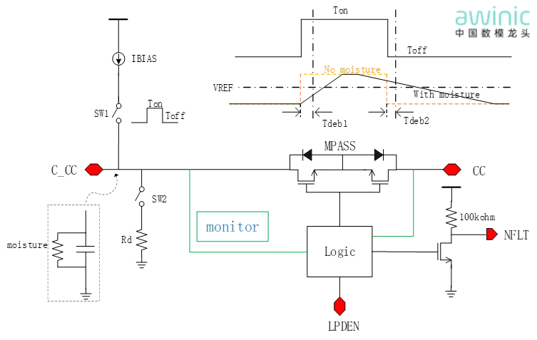

图5 AW35613 水汽检测原理展示
当端口被配置为DRP 模式后,AW35613将会持续监测连接到PD Controller端的CC端口电平,并关闭MPASS管,使用芯片内部2μA左右电流镜作用于端口CC pin,进而达到探测设备插入事件的作用。

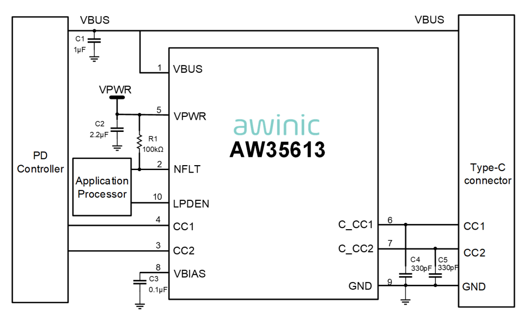

同时这将极大降低toggle状态下的端口电腐蚀速度,当端口电压变化时,芯片内部的monitor逻辑电路将会通过内置的时序逻辑去探测CC端口的等效AC下阻/容抗,进而识别是正常的设备插入还是水汽入侵,并选择打开MPASS进行后续的协议沟通还是给出NFLT指示,告知系统进水事件。AW35615的典型应用框图如下:
图6 AW35613 典型应用框图
