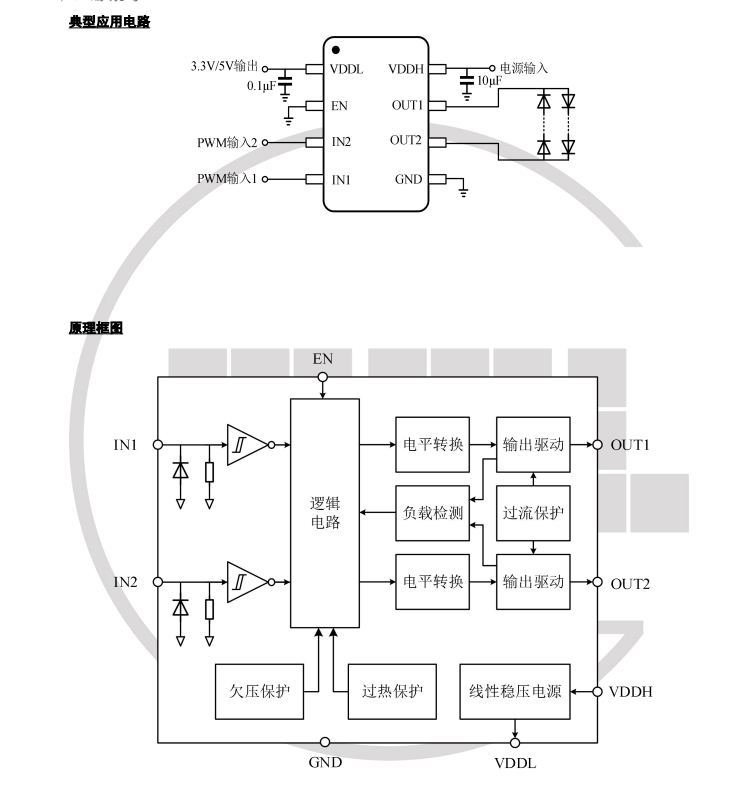

概述 JL2502 是一款全集成的两线 LED 驱动电路。芯片内部集成了数据缓冲和逻辑处理电路,过流、过热 和欠压保护电路,线性稳压电路,自适应负载检测电路,电平转换和驱动电路,全桥功率 MOS 管等。
该 芯片采用自主专利技术的电平转换电路,过流保护无需外部取样电阻,且提供低压稳压电源输出,外围元 件少,适用于高性价比两线 LED 驱动和直流电机驱动等应用。
典型特性
 具有单路灯带自动极性判断;
 具有过流,过热,欠压保护;
 具有两路数据输入,支持 PWM 调光,窄脉宽<200ns;
 具有 5V 电源输出,可为外部 MCU 供电;
 工作电压 3.5V/8V ~ 30V 可配置;
 输出电流 500mA;
 可驱动直流电机,具有正转、反转、刹车功能;
 外围元件少,应用成本低。
