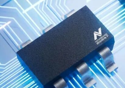

据麦姆斯咨询报道,中国领先的信号链芯片及解决方案提供商苏州纳芯微电子股份有限公司宣布推出高精度双引脚数字输出型温度传感器芯片NST1001。NST1001具有脉冲计数型数字输出以及在宽温度范围内高精度的特性,可直接与MCU连接使用,保障测量精度的同时降低MCU开销并减少成本。
NST1001的测温范围为-50°C 到150°C,满足冷链运输、粮情监测、家用电器、工业物联网等场合对温度的要求。相较于传统的NTC热敏电阻,NST1001具有更简单、更精确、更稳定的特性,其在–20°C至85°C 的温度范围内最大误差为±0.5°C,在全温度范围内最大误差为±0.75°C,分辨率可达0.0625°C。此外,NST1001提供高分辨率版本NST1001_H,测温范围为-20°C到80°C,并可达到0.03125℃的极高分辨率。
传统的NTC热敏电阻成本较低、连线简单,便于做成温度探头,在消费电子、家用电器、工业及物联网等领域应用非常广泛。然而NTC热敏电阻通常具有很大的非线性,仅在很窄的温度范围内能够保障一定的精度,稍大温度范围内的测量准确度会大幅降低。另外,为了将电阻值转化为温度值,系统需要搭配一个高精度的参考电阻,同时MCU需要提供一个12位以上的ADC,并使用查找表来计算出电阻对应的温度值,增加了系统成本和操作的复杂度。
综合上述因素,利用高精度、低成本、操作方便的温度传感器方案来替代传统的NTC热敏电阻成为开发人员的优先选择。纳芯微电子推出的低功耗数字输出型温度传感器芯片NST1001仅有两个引脚——GND和DQ,使用时可直接替换传统NTC电阻而无需变更外围电路。芯片工作时,通过一个上拉电阻连接DQ上电后,即会在DQ引脚上阶段性的发出脉冲信号,MCU通过一个GPIO对该脉冲信号计数即可直接得到温度读数,大幅简化了电路的硬件设施。
每颗NST1001芯片在出厂前均经过校准,在-20℃~85℃时误差<±0.5℃,在-50℃~-20℃范围内的误差<±0.75℃,在85℃~150℃时误差<±0.75℃。NST1001可适应1.65V~5.5V的宽工作电压范围,在温度转换时电流仅为30uA,脉冲输出时电流仅为1uA,几乎没有自热效应。在使用GPIO给上拉电阻供电时,可以实现零待机功耗。
上述特性使得NST1001非常适用于低功耗物联网节点的温度监控,如冷链运输、粮情监测、工业物联网等。NST1001提供符合RoHS标准的TO-92S和DFN2L两种封装形式,其中TO-92S特别适合于两线式数字温度探头。申请样片可发邮件至 sales@novosns.com 或通过电话咨询相关事宜0512-62601802
