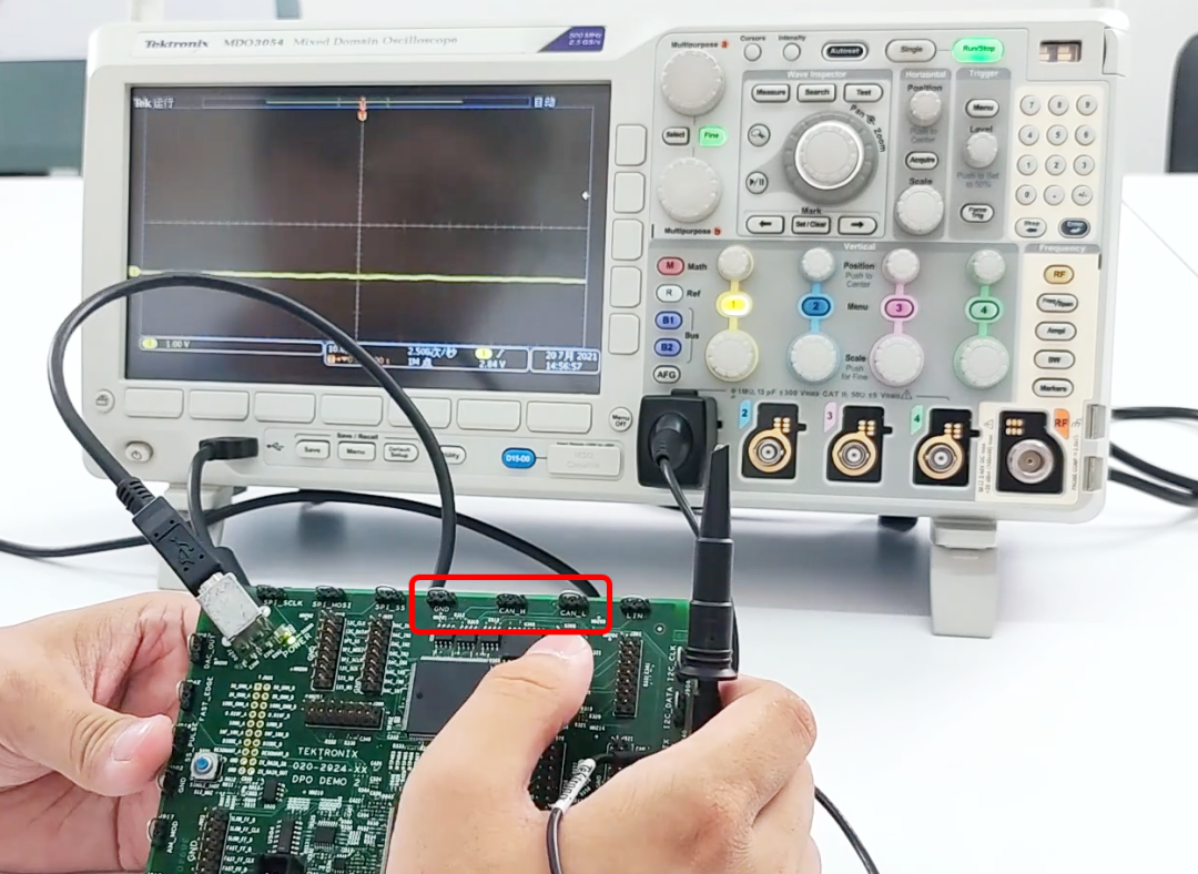

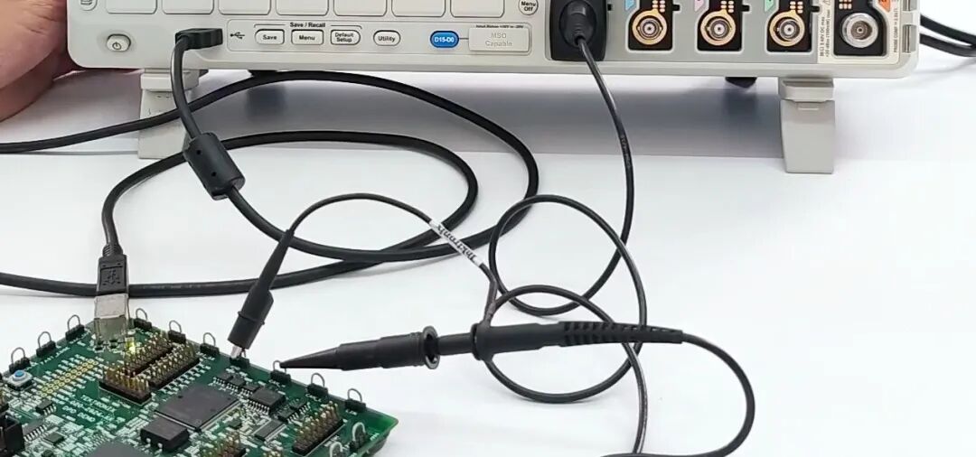

本次给大家带来了一个新东西:一个PCB板子。我们要做一个小实验分享给大家:CAN总线的解码,接下来会用到这块板子发出一个CAN信号进行解码
本次实验会用到的一些设备:探头、PCB板、示波器
演示过程
首先给大家说一下:CAN总线是一种串行通信协议,主要用在汽车领域,目前也延伸到其它行业,比如传播行业、自动化工业等
CAN总线有CAN HIGH和CAN LOW两根线

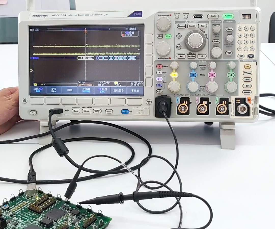

本次我们测量用的是CAN HIGH和D,如果大家想测量CAN HIGH和CAN LOW,可以用差分探头

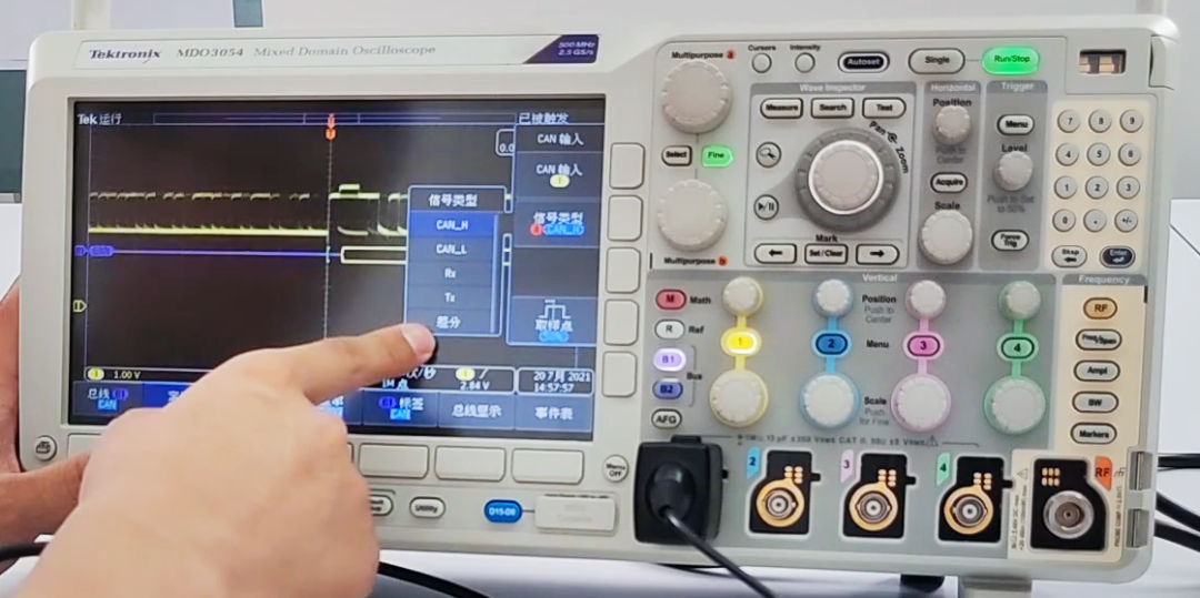

首先,接上线:示波器的探头,然后接D,大家可以看到屏幕上已经出现了波形

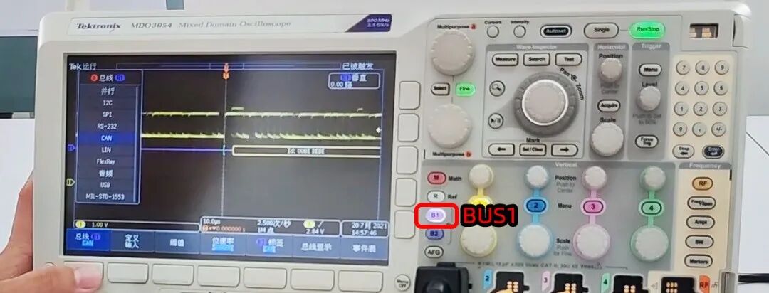

CAN总线:屏幕上这里有一个BUS,按一下BUS1,调节为CAN总线的解码
定义输入:CAN输入通道一,信号类型是CAN HIGH,下面可以看到差分
设置阈值

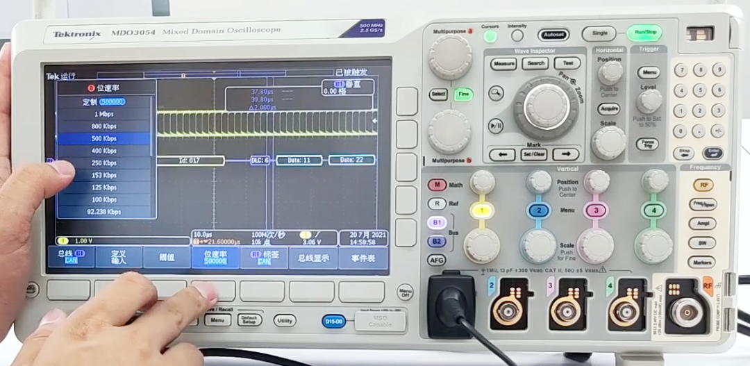

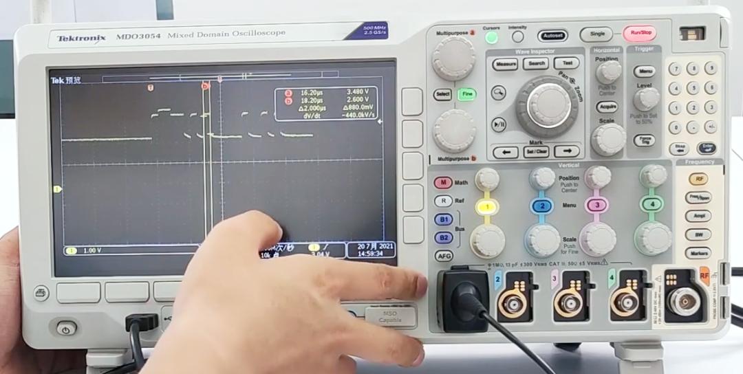

设置位速率:如果大家测CAN信号不知道如何设置它的位速率,这里有一个小方法:
1.按一下default
2.找到CAN总线的波形,打开光标按钮,量取最小的脉宽,通过脉宽来计算它的位速率
3.大家可以看到,我们现在测量的是一个2微秒的脉宽,计算下来是500k的位速率

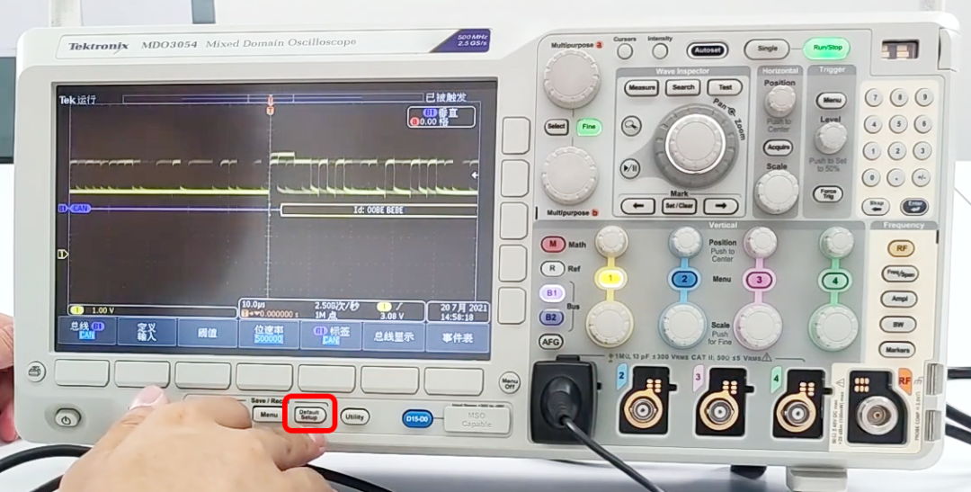

返回测量,将位速率设置为500k

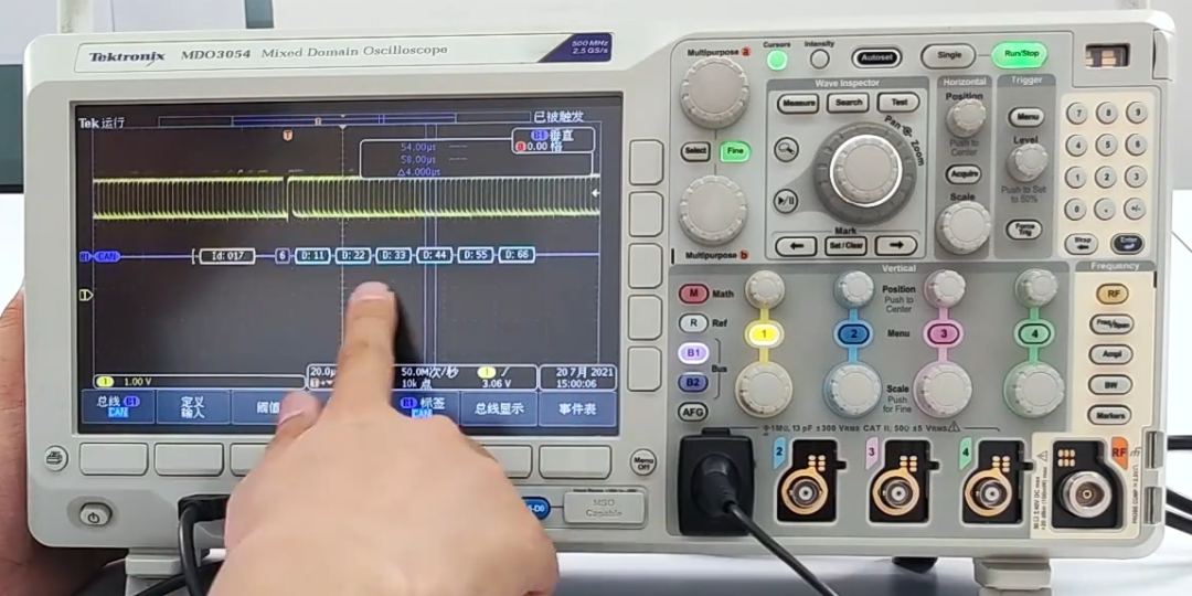

屏幕上可以看到CAN总线已经解码了
这个位置是CAN总线显示和十六进制、二进制,根据自己的需求来选,我们选十六进制
这里可以看到CAN总线已经解码出来

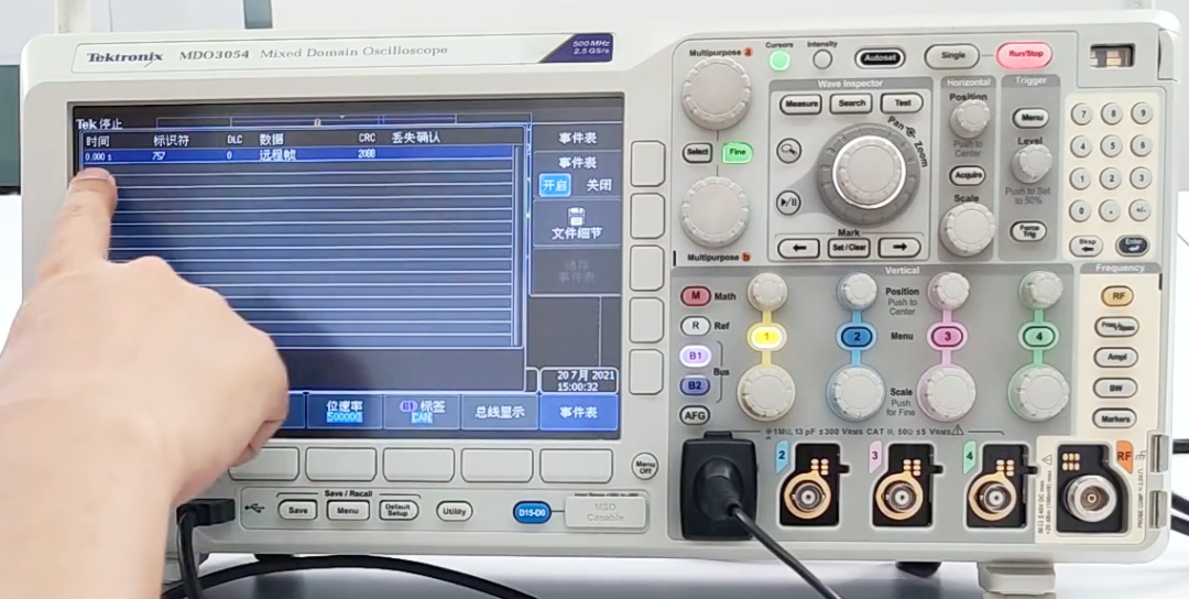

这个位置打开事件表确认数据
