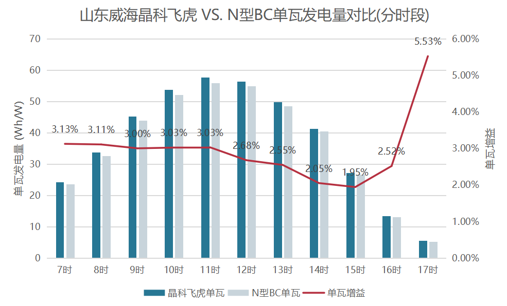

1.在低辐照环境下,晶科飞虎的发电量优势尤为突出。在每日光照较弱的早晨7:00和下午17:00两个时间节点,其单瓦发电量分别较N型BC 组件发电量高出3.13%和5.53%。这一数据充分表明,晶科飞虎组件在阴天、清晨、傍晚等弱光场景下表现更为出色,能够提供稳定且更高的能量输出,进一步提高了系统的发电量。

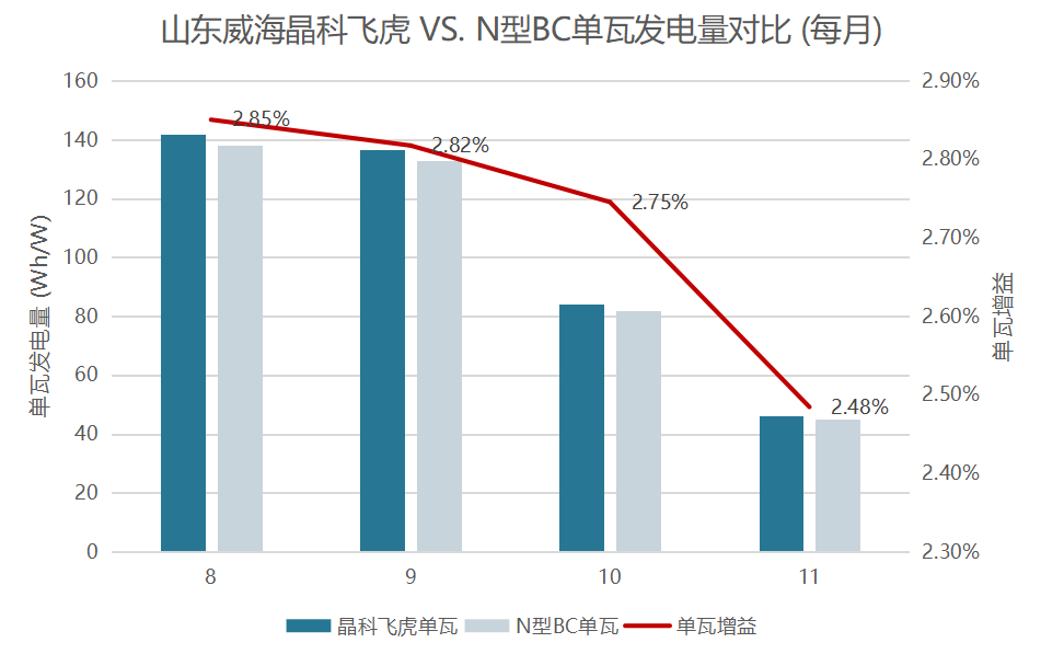

本项目为户用式光伏项目,地址位于山东省威海市,距离海岸线2公里,直面海洋气候影响。测试周期覆盖2025年8月至11月。现场安装了两种类型的光伏组件:晶科的飞虎组件(额定功率 635W)和N型BC组件(额定功率 640W)。 组件朝向为正南,安装倾角为15°。每组串均由16块组件构成,配套逆变器为同一厂家、同一型号产品;组件安装位置距离屋顶约10cm,测试现场无任何遮挡物。
数据采集方面,项目配备采样精度0.5级的电压电流采集监测设备,采样间隔设置为1分钟,实现发电数据的高频次精准抓取。同时,同步采集组件面辐照度、组件背板温度、环境温湿度、大气压、风速风向等关键环境参数,采样间隔同样为1分钟,为后续数据对比分析提供全面支撑。
测试结果:

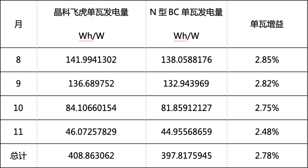

从2025年8月至11月,晶科飞虎组件累计单瓦发电量为408.86Wh/W, 而N型BC组件的累计单瓦发电量为397.82Wh/W, 发电增益为2.78%。在低光照条件下,飞虎组件表现尤为突出。根据8月1日至11月12日数据来看,上午7:00飞虎组件相较于N型BC组件单瓦发电增益为3.13%,下午17:00飞虎组件相较于N型BC组件单瓦发电增益高达5.53%。
