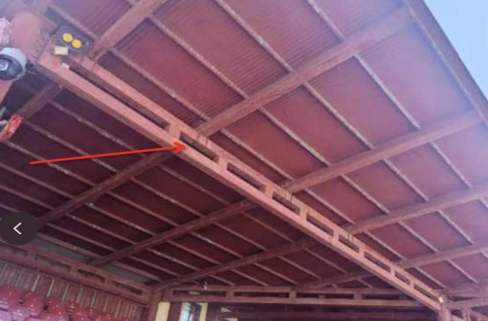

需求分析:清明上河园景区内,大宋校场,周围观景台为仿宋建筑,景区内为确保安全,需要对观景台承重柱以及主梁进行监测,以防主梁偏移造成安全隐患,现场8个点位需要进行有无偏移监测。
现场勘察调研

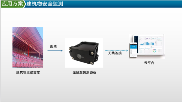

采用4G激光测距仪硬件采集方案,通过监测主梁和地面固定位置的距离,间接监测主梁偏移,成本和施工方面贴合实际。
考虑到现场无法布线,激光测距仪使用电池供电,在主梁8个点位安装激光测距仪,向下测量监测主梁位置有无移动。采集到的数据通过4G的方式传输平台,以方便客户查看数据。

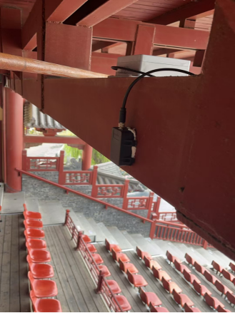

1.由数采物联网公司提供电池供电激光测距仪给客户。
2.客户收到设备后配合我司技术人员进行安装,由技术人员对协议网关进行远程配置。(见下图)
激光测距仪采集安装照片

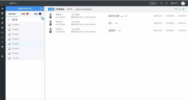

3.数据展示
数据展示平台
