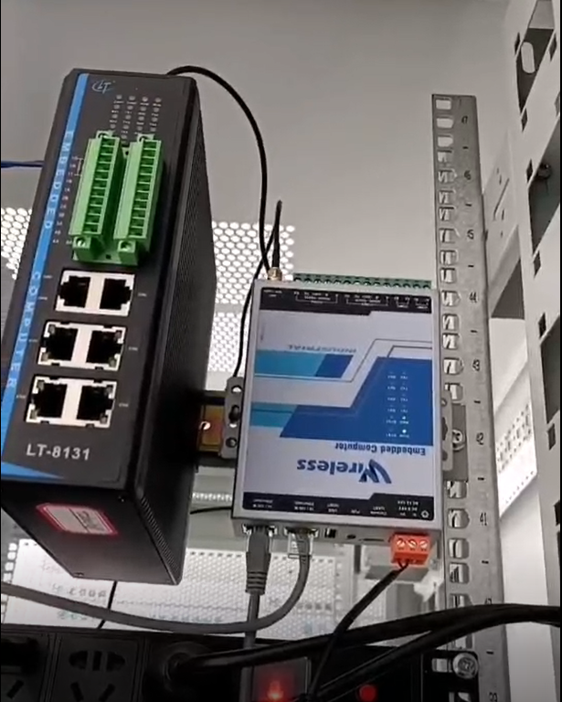

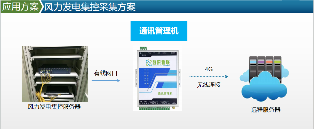

采集机组IEC104协议数据,4G无线方式上云,所用采集产品为我们公司通讯管理机搭配通用管理软件实施采集,硬件产品包含:通讯主机、电源适配器、4G吸盘天线
实施网络拓扑图

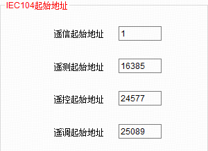

现场通过有线网口形式连通集控服务器和通讯管理机数据通道,根据数据点表信息,服务器IP地址信息,使用配套的通用管理软件实施采集。
现场安装实施图

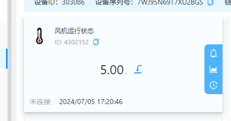

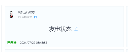

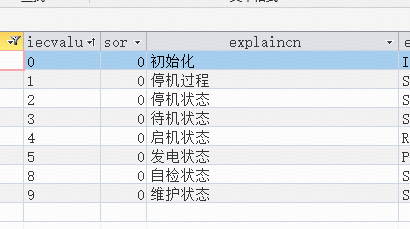

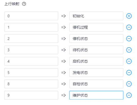

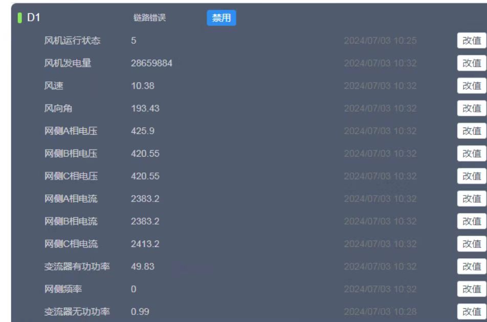

远程调试配置软件实施点表采集测试,实现本地数据采集,成功采集风机机组数据,验证数据正确性。关于风机运行状态,模拟值(0-9)分别代表风力发电机组的实际运行状态(8个运行状态)的转换。转换成功后,再配置到云平台展示(手机APP同步展示)。
本地软件采集数据展示
风力发电机组状态模拟值
风力发电机组状态模拟值转换为实际状态体现

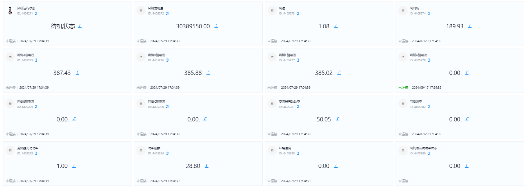

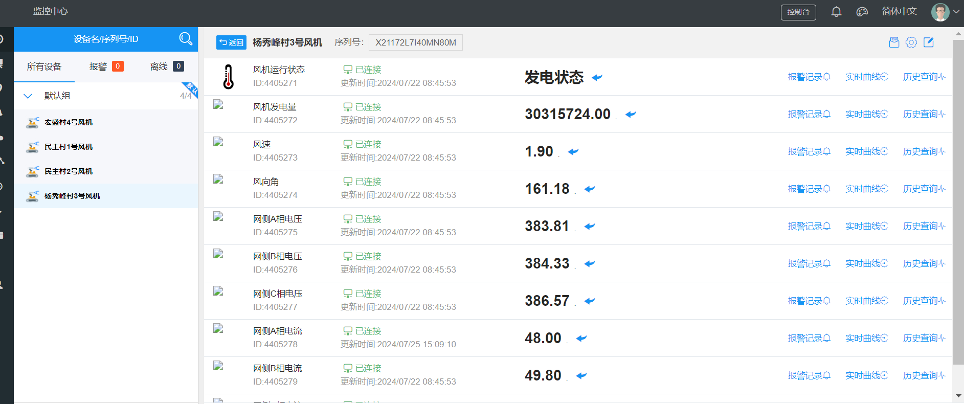

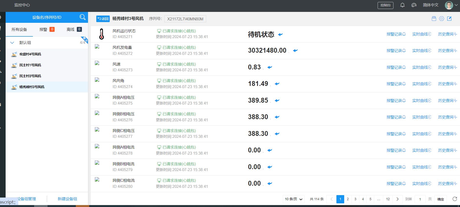

三、平台数采成果展示
wKgZPGlCDQaAFHFfAAHpxIOi2Hk808.pngwKgZPGlCDQeAOW-cAAJNrNDQ624331.pngwKgZO2lCDQaAHY3rAAECXxc67_s525.png
