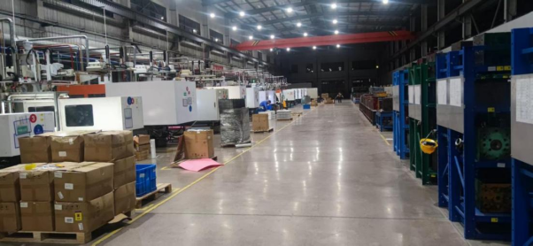

  • 注塑车间

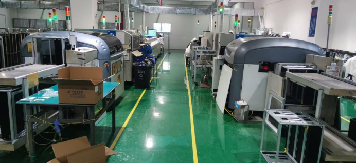

  • SMT车间:
wKgZPGlCC1WALyDIAA2LK6tuW8c197.pngwKgZO2lCC1yAG5RrAAfuKPDD2Zo108.pngwKgZO2lCC2GAFAjSAAj6PEVVPPE334.png

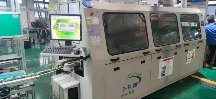

  • 波峰焊设备:

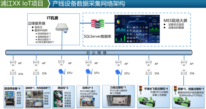

3.数采架构

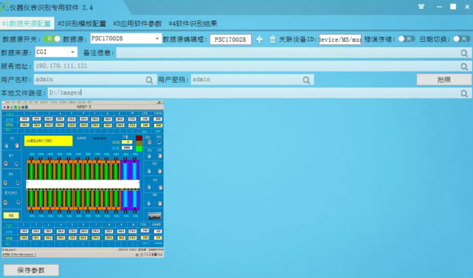

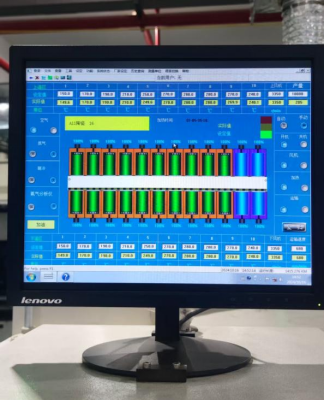

安腾注塑机、海天长飞亚注塑机和震雄注塑机数据直接对接到组态王;
回流焊和波峰焊设备通过OCR识别技术将数据通过MQTT协议对接到组态王
力劲注塑机和性能测试仪通过私有协议采集将数据通过MQTT协议对接到组态王。

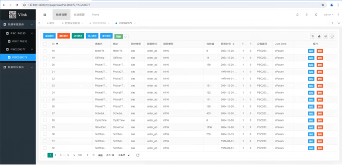

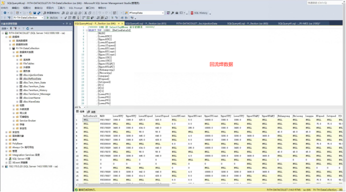

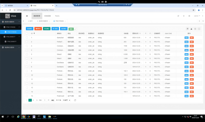

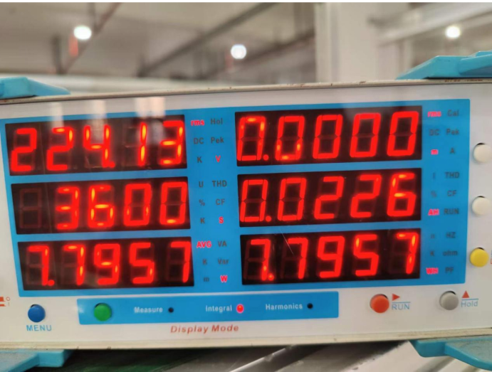

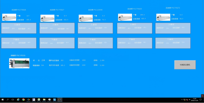

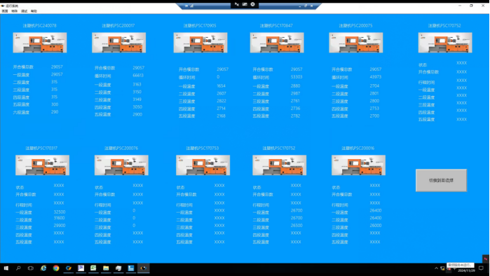

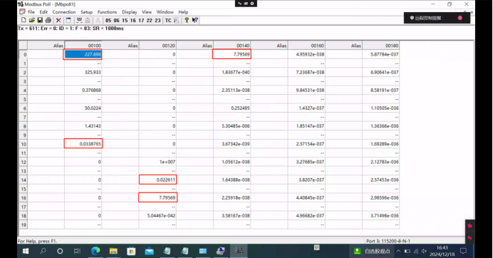

4.数采展示、

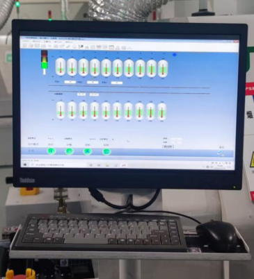

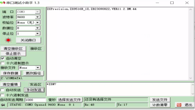

wKgZPGlCC9qAKzwiABB2454LP_c484.png波峰焊数据wKgZO2lCC96ACgkCAA4SyWd7DVI484.png力劲注塑机数据wKgZO2lCC-SAWbTNABEzVTeJ_G8284.png回流焊截图OCR技术识别数据wKgZO2lCDBiAKiOnAA4WQaf-gEo371.pngLCR数字电桥数据wKgZO2lCDCmAFY1TABYaP9TN5zc455.pngwKgZPGlCDDmAX1O3AA9SMXzWyI8619.png功率计数据
5.数据存储及展示
  • 数据写入到SQLServer数据库
  • 组态王数据展示
