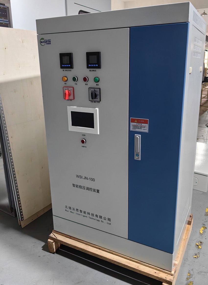

智能路灯节电器,也叫智能节能照明控制器、路灯节能调控装置、照明节能稳压装置等。智能节能照明控制器是我公司结合国内路灯(照明)供电系统的现状,采用国际先时的微处理技术和现代电磁电力技术开发的产品。针对国内供电紧缺、电网电压波动大、照明灯具易受电网冲击受损等状态,ZNLD系列产品具有自动调压稳压节能(电磁)、延长灯具使用寿命、多种方式的开关灯控制等功能,提高照明系统的自动化控制水平、减少了灯具的更换频率、起到了节能降耗的作用,产生显著的经济效益与社会效益,深受用户的好评。
图纸设计名称:路灯节电器、智能稳压器、照明稳压柜、自动调压器、照明节电器、稳压节电柜、照明调压柜、照明节能装置、稳压电源柜、电能优化装置、照明稳压装置、照明稳压电源柜、智能路灯节电器、智能照明控制柜、智能照明节电柜、照明稳压调控器、照明节能控制器、用电质量优化装置、智能照明调控柜、照明稳压调控装置、程序化照明控制器、照明电能优化装置、电力调压稳压装置、智能照明控制装置、智能照明调控装置、路灯智能节能调控器、电磁式稳压节电器、三遥节能稳压控制器、智能化节能控制系统、智能照明节能调控装置、智能路灯降压节电器、智能照明稳压节能控制器;
电磁调稳压技术,不产生谐波,输出正弦波不畸变;
卓越的软启动功能,分时段调稳压功能;
◇ 高效节能功能,节电率达30%以上;
◇ 远程监控,除本地二次控制(全夜/半夜/亮化灯)功能外,还具有远程监控功能,可扩展防盗、漏电监控等功能;
◇ 质量认证,产品从设计、生产、销售以及售后服务等环节都严格执行 质量认证体系的规范标准;
◇ 适应范围广:城市路灯,工矿企业、高速公路、隧道、机场、码头、校园、广告等钠灯、汞灯、卤素灯、荧光灯、LED灯照明系统;
◇ 灵活定制,可依据客户的需求,做成壁挂式、落地式、户外落地式、户外挂式、节电+控制+配送电一体柜。
1、照明节能
由于用电时段的影响,国内电网普遍存在夜间,由其是后半夜电压过高的现象,再加上后半夜对照明要求不高,导致照明用电的损耗增加,而ZNLD系列产品可根据实际要求设定降压的幅度,使灯具供电限制在合理工作范围内。从而达到节能的效果,正常节电效果可达:15-45%。调稳压方式有可控硅电子调压,采用电磁变压器调稳压,输出无谐波,波形完整无畸变。
四个时段电压可设,可分别带不同的灯具类型,满足不同的灯具的特性和照明的要求分别设置降压的幅度,更好的平衡节能与照明之间的要求。
2、保护灯具
通过降压的方式避免后半夜电网电压升高,而导致灯具长时间在高于额定电压的环境容易损坏的情况,采用软起动,软关闭的控制方式,防止过电压及冷起动到电流对灯具的冲击,大副减少灯具的损坏率。对钠灯,汞灯等灯具设有可调的全压预热启动时间,灯具能更充分的预热,平稳过渡到正常工作状态。
3、智能控制
◇支持的开关灯控制模式包括:时控、光控、时光混合控制、手动控制、上位机远程控制、经纬度自动控制、
◇通过加装无线模块(拔插式)实现无线远程四遥控制;
◇可实现全夜灯及半夜灯控制,并有后半夜再次降压的功能;
◇预留三组受时钟控制的常开接点以实现输出回路接触器控制:全夜灯、半夜灯,亮化灯等用途,接点容量为7A/250VAC
4、安全保护
◇ 具备故障报警自动旁路功能,并将故障信号上传;
◇ 三相独立的过载、过热、过压、欠压、短路保护功能;
◇ 系统断电时,参数数据不丢失,时钟正常运行;
◇吸收电网谐波,清洁电网;
◇可接不平衡负载和不同的负载完善的自启动功能,当负载故障或外部供电故障排除后,可自动重新点燃灯具。
5、操作与使用
◇运行时显示三相输出电压、电流、功率等相关电量参数。
◇中/英文操作界面,菜单式参数设置,并且具备完善的帮助和故障提示功能。
◇配有RS-485通讯接口,能实现与上位机之间的通讯,可通过上位机设定、修改参数、并能远程监控照明系统,通讯协议为Modbus协议,通讯速率为4800bps.9600bps。
