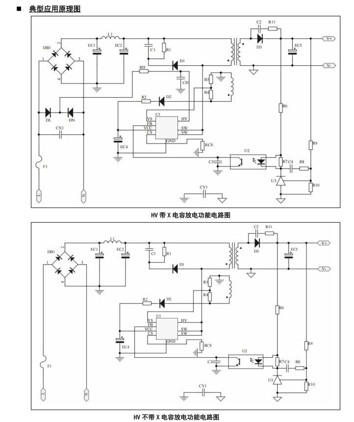

DK8036是一款高度集成了700V/330mΩ GaN HEMT的准谐振反激控制AC-DC功率开关芯片。DK8036检测功率管漏极电压 V D, 当 V D 达到其最低值时开启功率管,从而减小开关损耗并改善电磁干扰(EMI)。
DK8036 极大的简化了反激式 AC-DC 转换器的设计和制造,尤其是需要高转化效率和高功率密度的产品。DK8036 具备完善的保护功能:输出过压保护(OVP),VCC 过欠压保护,过温保护(OTP),开环保护,输出过流保护(OCP)等。

V HV 自适应功能: : 可接桥前 X X 电容放电 , 或 接W SW 启动 ( 注 :G DK0xxG 可接桥前或桥后 , 桥后
仅能接 VBUS ,与本款 W SW 启动方案不同) 最高支持 200KHz 开关频率
待机功耗低于 50mW
采用 QR 工作模式
内置算法优化的谷底检测电路和谷底锁定电路
内置退磁检测电路
内置抖频电路有效改善 EMI
内置高低压输入功率补偿电路,保证高低压
下最大输出功率一致
