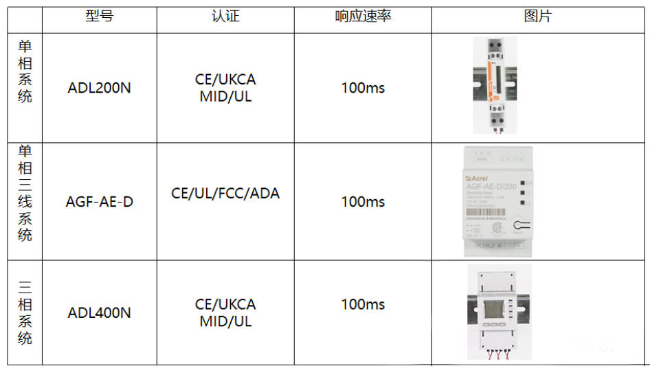

在防逆流领域深耕多年的安科瑞,早已瞄准阳台光伏的场景痛点,推出ADL200N-WF、ADL400N-WF新系列单三相防逆流电表,用技术创新破解合规难题。
与传统电表相比,安科瑞新一代电表最亮眼的优势,就是“快速响应+智能调节”的双重能力:通过实时监测电流流向与功率变化,它能联动逆变器动态调节发电输出,仅需100ms就能阻断逆流趋势,比眨眼速度还快。更多资料请联系安科瑞陈芳芳136/11 96/55 14

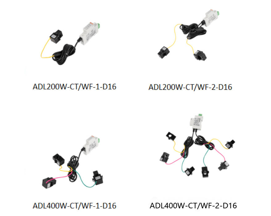

1P、18mm标准导轨式设计,体积小巧不占地方,完美适配阳台配电箱,一路单相、两路单相等四种场景都能满足。
痛点2:接线复杂
插拔式电流互感器+电压端子RJ11接口封装,三相还做了黄绿黄三色区分,减少接线错位风险,按压式固定设计降低操作难度。
痛点3:调试麻烦
支持相序诊断,能自动识别异常接线并给出调整建议,搭配485/WiFi双通讯,一条数据就能读取全部电参量,调试效率大幅提升。
值得一提的是,其WiFi通讯还支持ModbusTCP、Httpserver两种协议,内置/外置天线可选,无论是远程监控还是本地调试都灵活便捷,100ms的电参量更新速度也让能源管理更精准。
