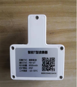

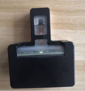

匹配对应表计的数采产品为我公司图像识别拍照产品:微功耗无线拍照抄表器&OCR拍照识别终端(SC-LP-CAM),产品主要参数及功能:
商品名称功能描述参数配置优势
微功耗无线拍照抄表器
拍照抄表终端系列,电池供电无线定时拍照摄像头抄表终端针对传统老旧机械仪表(水表、电表、燃气表、压力表等)或无法直接通讯的仪表进行快速抄表的数据采集终端。拍照终端按照设定时间间隔进行拍照,并将照片上传到服务器后进行分析识别,得出仪表示数,用户可查看原始图片和识别结果数据。
终端内置长寿命锂电池,支持采NB-IOT通信方式,能够克服现场特殊环境导致的无线通信遮挡,大大简化现场部署时间和降低施工费用。
1 仪表照片采集特性
图片格式类型:jpg
图片像素:最大支持640*480
采集频率:10分钟~24h,支持远程配置
唤醒模式:间隔唤醒;定时唤醒;闹钟唤醒
2 电气特性
供电方式:3.6V 长寿命锂电池供电(不可充电)
电池容量:8500mAh
功耗:电流小于200mA
待机电流:小于5uA
3 结构特性
材质:PC塑料(外壳)
主体防护等级:IP65
水表款尺寸:135mm×95mm×55mm
电表款尺寸:120mm×110mm×50mm
T型款尺寸:82mm×88mm×63mm
主体安装方式:粘贴或窄带抱箍紧固
4 工作环境
环境温度-25°C~75°C,湿度0~95%(非冷凝)
1、锂电池供电,支持约3000次拍照次数,一天一次可续航7年左右;
2、内置电信物联网NB卡,信号全国覆盖;
3、多种外观形态(方形、圆形、凸形),迅速适配现场工业仪表;
4、配套云平台,抓拍图片与识别结果定时推送,免费提供API接口。
5、图片质量清晰,识别准确率:大于99%
6、安装简易,减少施工麻烦及成本。
T形:抱箍安装形式,适用于单指针式压力、温度表计

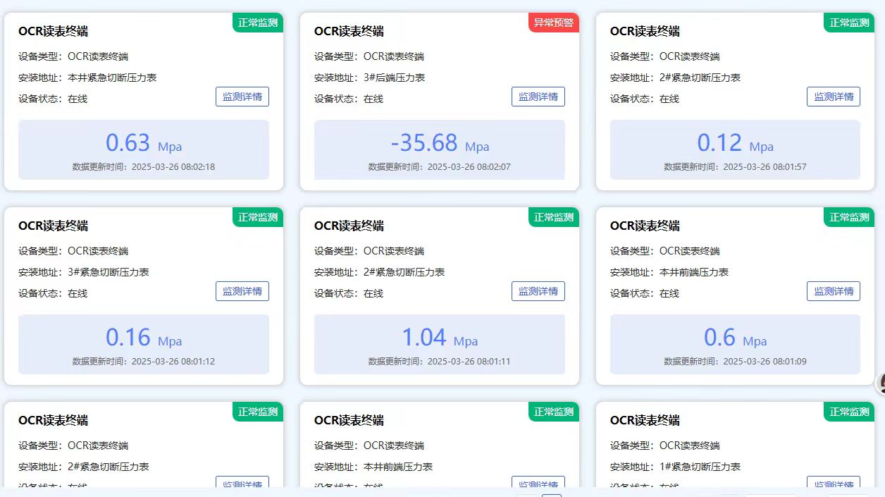

4.实施成果数据平台展示
  • 管理平台
