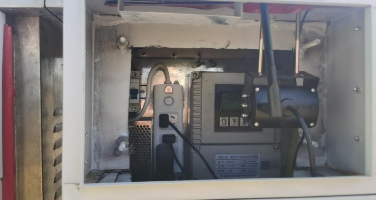

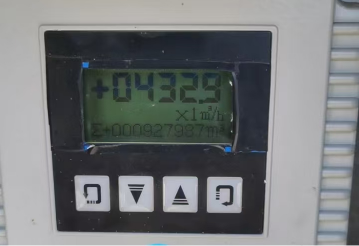

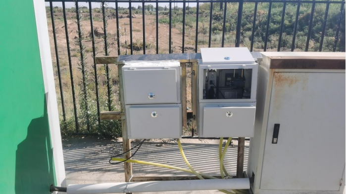

现场仪表(电磁水表流量计)通讯接口被占用,无法远程采集。但有液晶屏幕可以正常显示数值。
2.项目需求
新疆某公司项目,有2块仪表在需要定时拍照的同时,并且在手机端,app手动下发指令也能触发拍照,将图片上传到自己FTP服务器。现场可以外接220V电源,并且数据可以上公网。
wKgZO2lAzdGAQ65qABDNFhIdlJw344.pngwKgZPGlAzdiALzl7ABSxr0pqFTU367.pngwKgZO2lAzd2AUCsPABDeK6vcyAI939.png
*现场照片*

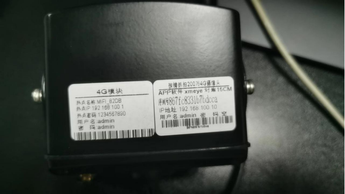

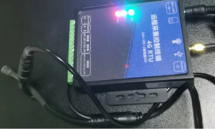

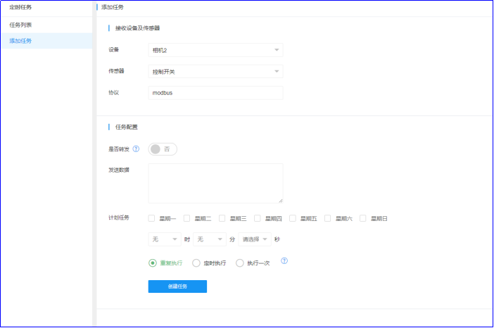

由于此项目可以外接电源并且能够上公网,整体方案采用我司提供的800W像素4G定时触发式拍照相机,搭配数采物联4G触发式智能网关,原理:通过4G智能网关的一路继电器信号连接相机的触发线路,来实现APP手动下发指令进行拍照。另外网关可以设置采集频率,实现自动拍照功能。
* 4G触发式智能网关*
*4G触发式拍照机*

1、我司在发货前进行网关和相机的调试,并确认自动上传和手动下发上传功能。调试成功后发给客户。

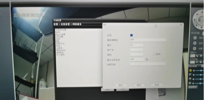

2、客户收到设备后,联系我司人员对相机进行参数调试及配置,确认拍照角度和存储位置。安装固定摄像头的支架,需要根据现场环境自行订购或者定做。
3、安装完成后,配合我司人员远程对触发拍照功能和定时拍照功能进行调试。如两项都能正常运行,则本次项目实施完成。
*相机配置*
*网关配置*

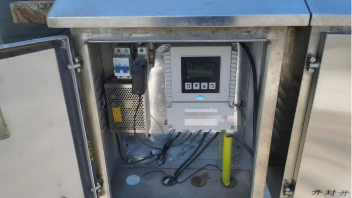

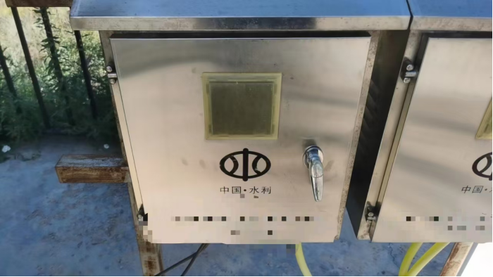

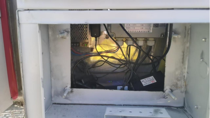

5.现场安装展示
*摄像头正对仪表10cm处固定*
*4G网关通电*
*外部整体安装

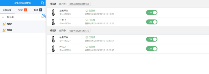

*电脑端控制界面*

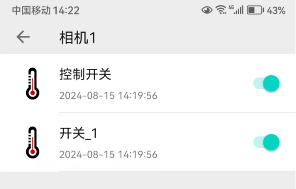

*手机端控制界面*
