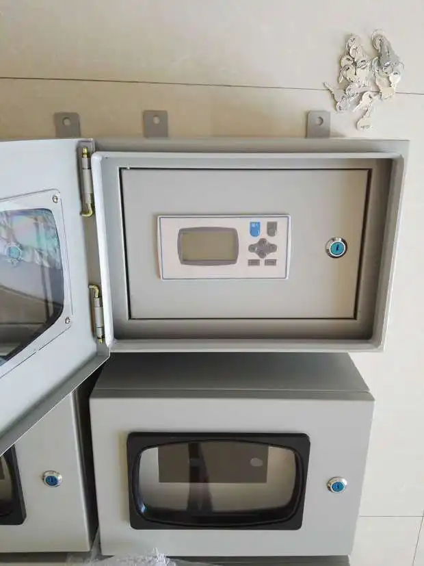

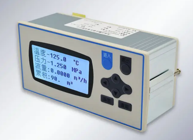

图1蒸汽流量积算仪

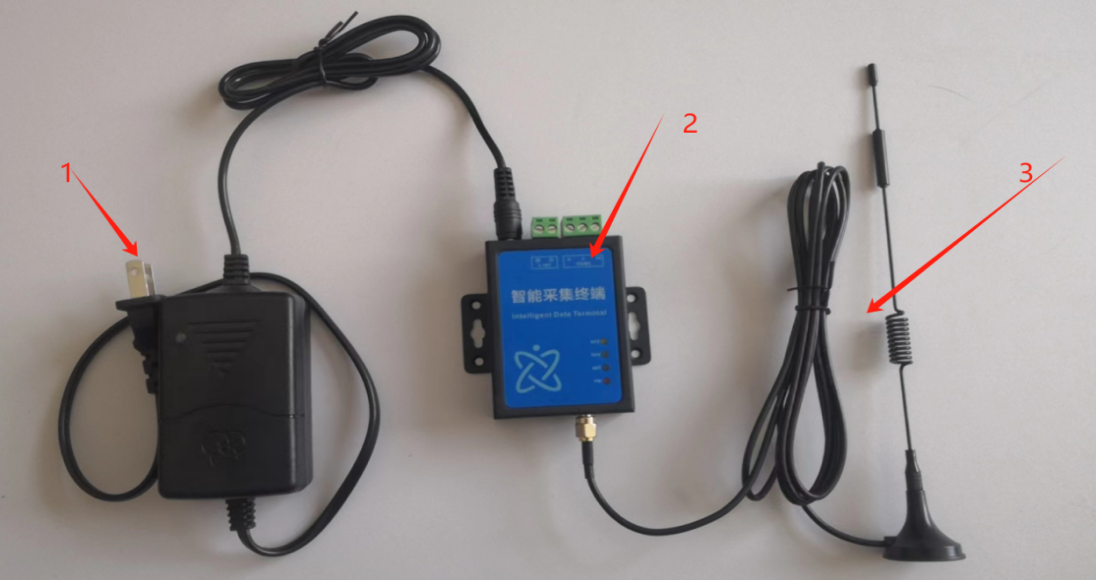

2.采集产品
产品组成:1、电源适配器(220VAC转12VDC);2、4G模块(采集及远传主体);3、4G吸盘天线整套产品图片如下:
产品对应数据采集默认按照5分钟采集频率上报(更新)数据平台,支持按照5分钟及以上的采集频率进行远程修改。

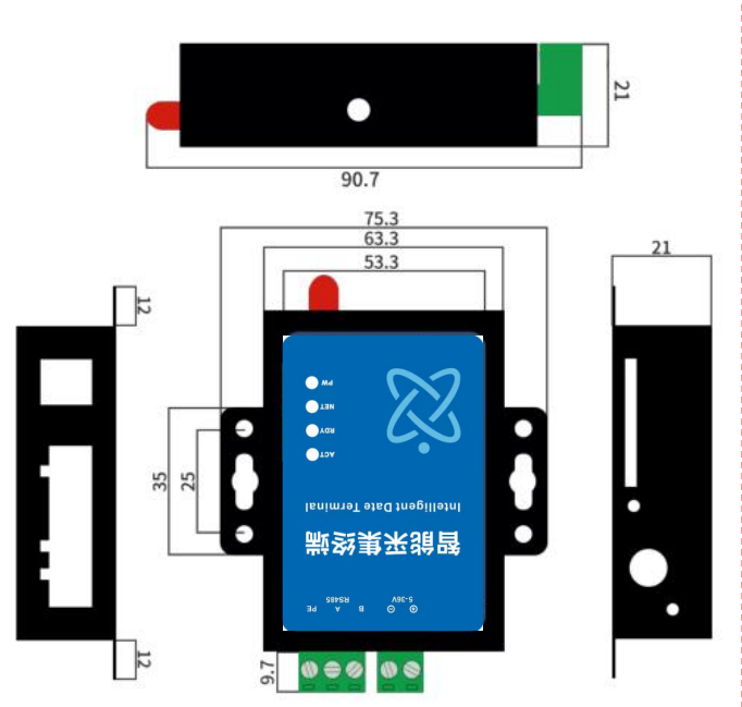

图3 主体部分尺寸图

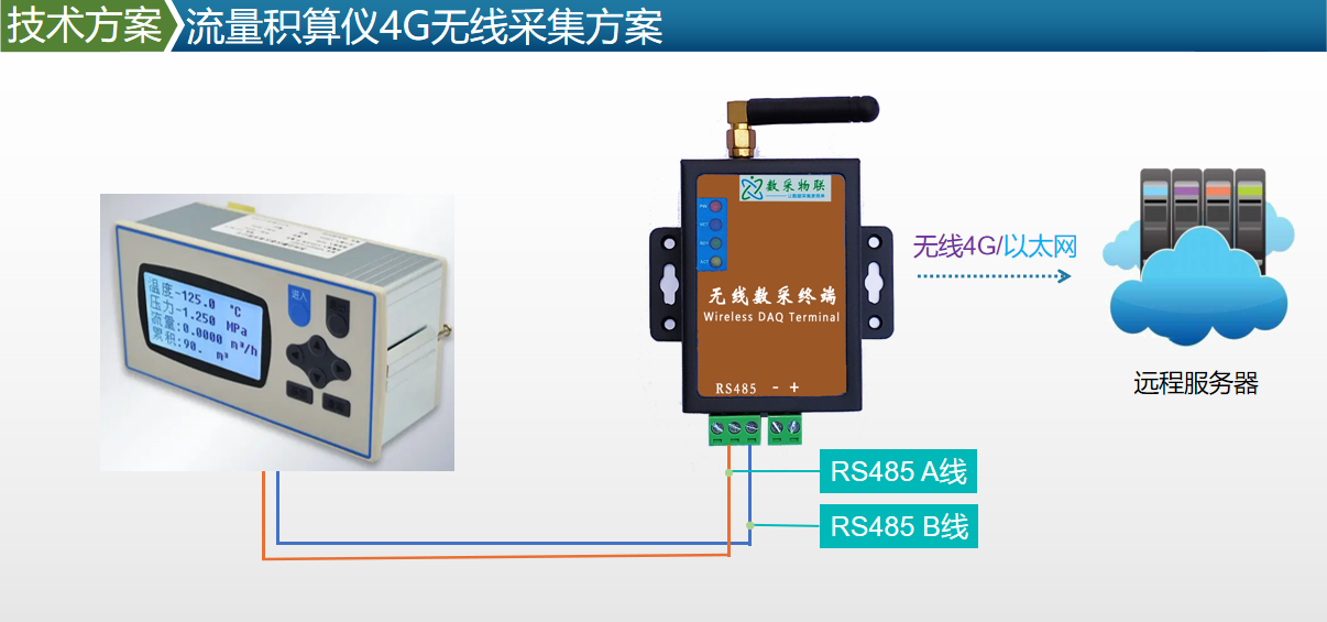

图4技术方案拓扑图

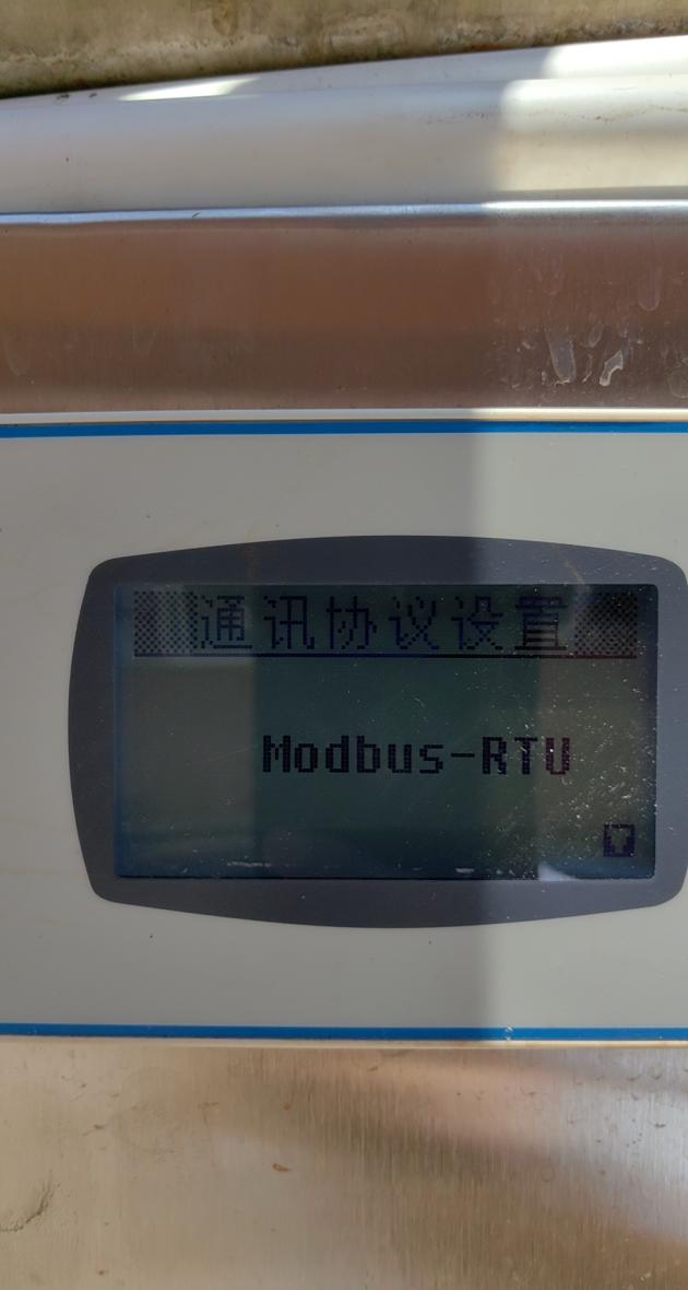

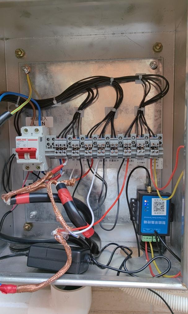

通过仪表的485通讯接口,接线至4G智能采集终端,采集解析后无线方式传输至后台云服务器,现场只需接线485接口,采集设备供电。由技术人员远程远程配置后(modbus RTU协议,通讯校验:无校验;通讯波特率:9600;通讯地址:001),数据上传云平台。
图5现场实施图
3.2安装实施影响因素
【1】被采集仪表可拆机接线(不受封签等影响),仪表485接口没有被占用。
【2】信号影响:电表所处环境,地下配电箱(地下室),对4G信号的影响(没有信号,无法传输)。针对特殊密封铁皮箱,天线需要引申外拉出来,可安装延长天线。
【3】供电:现场需要能取到220VAC交流电或者12VDC直流电。

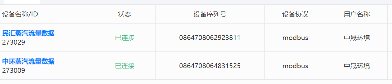

4.数据平台展示
  • 数据采集
    42
    8420
    121422
  • 积算仪
    10
    6984
