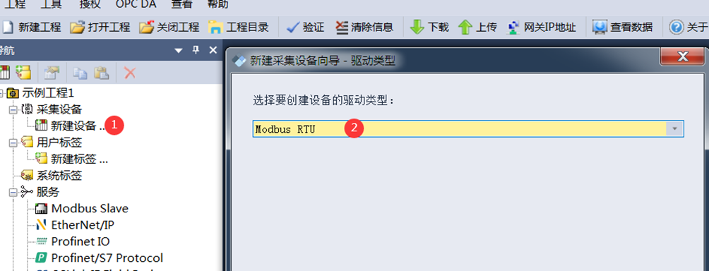

  3. 点击 新建设备,选择modbus RTU驱动。

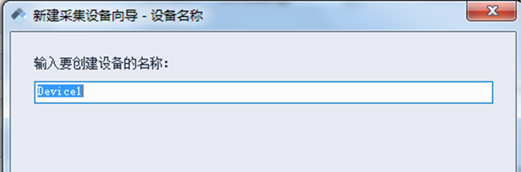

  4. 输入设备名称,自己定义设备名称。

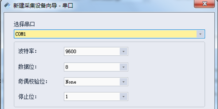

  5. 输入和设备相同的串口参数。比如,设备的波特率是9600,则下面的对话框也选择9600.

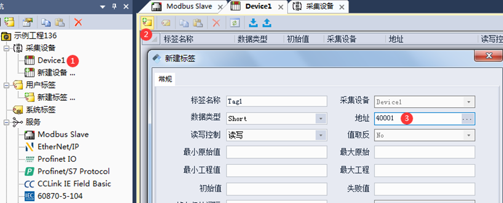

  6. 增加要采集的数据。输入数据的数据类型和寄存器地址。
    在这里插入图片描述
  7. 填写说明。在添加“地址”的时候需要对modbus的通信指令有一些了解,这里面有一些默认的规则。可先查看设备的说明书,找到要读取的地址。然后通过对比下表进行设置。

  8. 地址可填写5位或者6位的地址长度。
  9. 如果设备的地址是从0开始,则设置网关时地址加1。
  10. 地址是10进制。

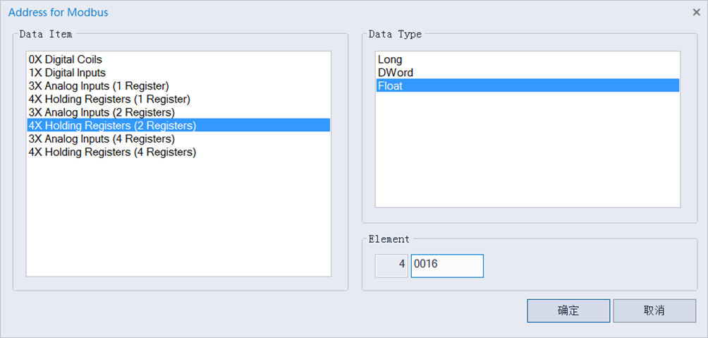

举例1:假设要读取的地址是40015,数据类型是float,地址从0开始,则查看上表,40015对应的数据区是“4X Holding Registers”,且数据类型是float,则数据区选择“4X Holding Registers(2 Registers)”,设备地址从0开始,则在网关里配置为40016,配置如下:

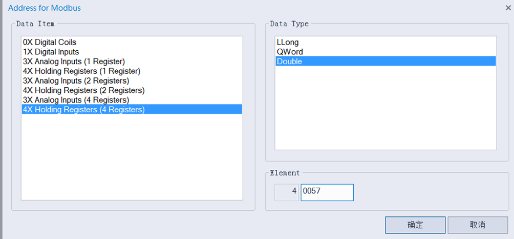

举例2:假设读取数据的功能码是03,地址是0x39,地址从1开始,数据类型是double。查看上表可知,03功能码对应的数据区是“4X Holding Registers”,数据类型是double,则数据区选择“4X Holding Registers(4 Registers)”,地址是0x39,转换成10进制是57,则设置如下:

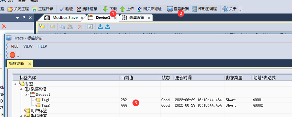

  1. 设置完成后,点击菜单“下载”,把工程下载到网关里。
  2. 点击菜单“查看数据”,查看网关采集到的数据。
    在这里插入图片描述

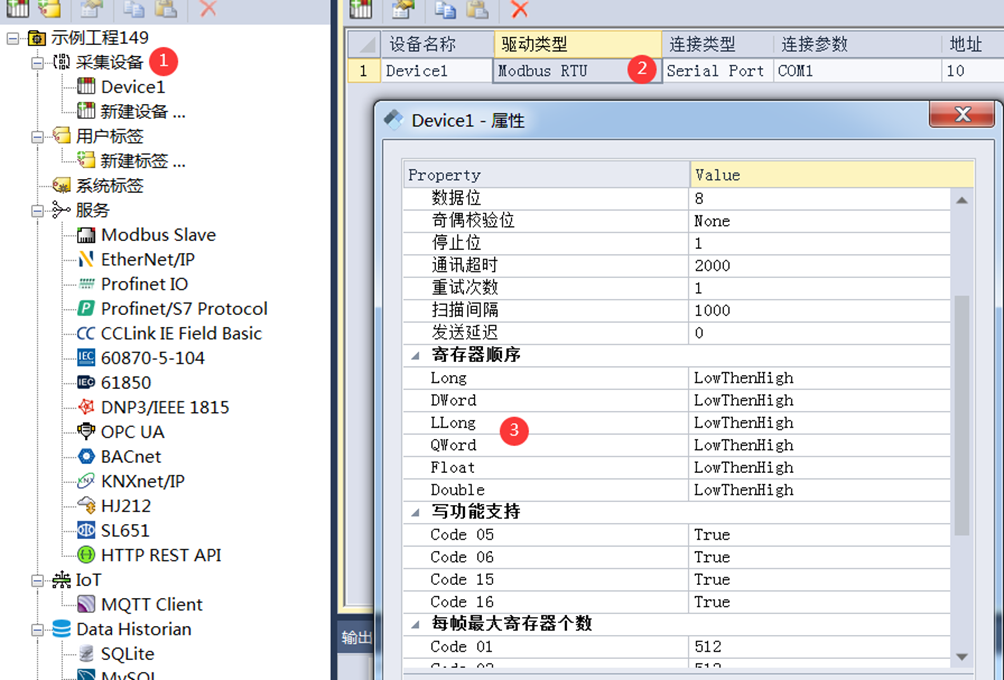

  3. 如果显示的数据和实际不匹配,可能是字节顺序要调整。在下面的窗口中可以修改波特率,扫描间隔,通讯超时,字节顺序等参数。
    在这里插入图片描述

    Float 单精度浮点型数据,长度 4 个字节,包括一个符号位、一个 8 位 二进制指数和一个 23 位尾数。浮点型转换成10进制数据的时候请注意字节顺序问题。在不同的设备中字节顺序不同,有4种不同的字节顺序:1234、4321、3412、2143。网关在转发浮点型数据的时候,不对字节顺序进行调整,所以在转换的时候请参考被采集设备的浮点数顺序。

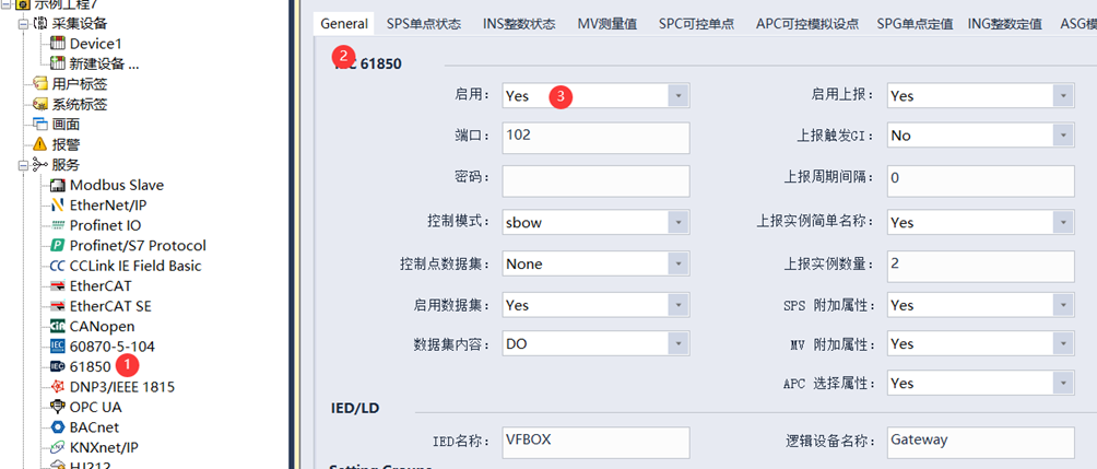

  1. 启用IEC61850服务。
    在这里插入图片描述
选项 说明
启用 Yes:启动61850功能
启用上报 Yes:启动网关的自动上报功能,定时上报,数据有变化也上报。
端口 102.网关的侦听端口,一般不修改。
上报触发GI 数据有变化就上报数据。需把“启用上报”设置成YES
上报周期间隔 网关自动上报数据的间隔。单位毫秒。
控制模式 控制模式:
Select before operate:选控。选择变量后再控制
Sbow:select with value
Direct:直控。直接控制
上报实例数量 上报的主站数量。如果需要多个,可根据主站需求设置
上报实例简单名称 Yes:只有名称。
No:包含设备名称,路径等信息。
数据集内容 设置DA,则会导出DA数据集
设置DO,则会导出DO数据集
SPS附加属性
MV附加属性
APC选择属性 设置成Yes,则导出的ICD文件中包含相应信息。
设置成No,则导出的ICD文件中不包含相应信息。
IED名称 网关的IED名称
逻辑设备名称 逻辑设备名称
注:以上参数如果不确定,一般使用默认即可,主站有特殊需求在进行相应的修改。另外可让主站提供ICD文件的样例,也可以对照进行修改。

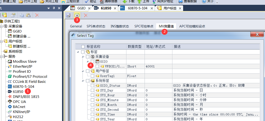

  1. 添加要转发的数据。
    在这里插入图片描述
选项 说明
SPS单点状态 遥信数字量DI点,布尔量状态上报。点位名称:Ind1, Ind2, Ind3 ... (I是大写的i)
INS整数状态 遥信多状态DI点,多布尔量状态上报。
SPC可控单点 遥控输出量DO点,平台控制布尔量。点位名称:SPCSO1, SPCSO2, SPCSO3。(O是大写的o,不是数字0)
MV测量 遥测模拟AI点。模拟量上报。点位名称:AnIn1, AnIn2, AnIn3 ...(I是大写的i)
APC可控模拟设点 遥调。平台下发设置模拟量。点位名称:APC1,APC2...
  1. 如果需要平台可以下发控制,需要把变量放在“SPC可控单点”,“APC可控模拟设点”。
    “SPS单点状态”和“SPC可控单点”是开关量。
    “MV测量值”和“APC可控模拟设点”是数据模拟量。
  2. 设置完成后,点击菜单“下载”,把工程下载到网关中。
