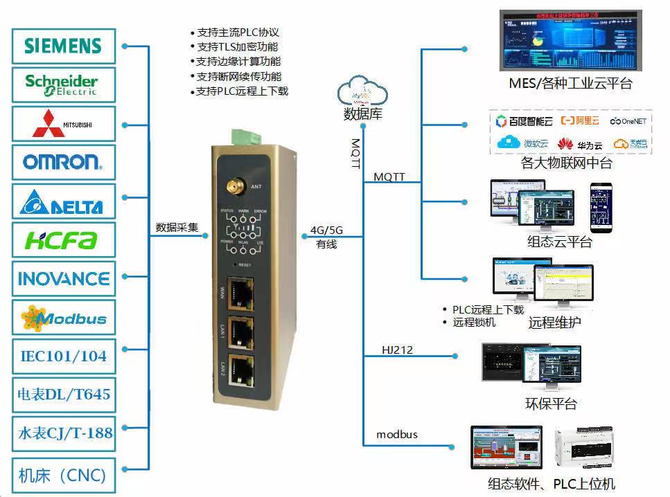

物通博联(WideIOT)以工业智能网关为数据采集、边缘分析与告警触发的核心枢纽,搭配设备运维管理云平台,构建“感知-分析-告警-处置”全闭环的阈值超标故障上报系统。通过网关实现工业设备参数的实时采集与边缘计算判断,在数据超出预设阈值的瞬间自动启动多渠道告警,并同步推送故障详情至运维团队,彻底改变传统工业场景中“人工盯守”“事后补救”的被动模式。
1. 设备接入与参数配置阶段:将物通博联工业智能网关部署于生产车间,通过其丰富的网口、RS232/485等接口,无缝接入反应釜、泵机、传感器等各类工业设备,支持西门子、三菱等主流PLC及OPC UA、Modbus等多种工业协议。在网关配置界面中,运维人员可根据设备工艺要求,为温度、压力、振动、电流等关键参数设定精准阈值范围,如正常区间、高报、高高报、低报、低低报等,同时配置采集周期与上报规则。
2. 实时采集与边缘计算阶段:网关启动后,按照预设规则实时采集设备运行参数,依托内置的边缘计算模块对数据进行本地分析处理。不同于传统DTU数据透传的模式,网关可在本地执行逻辑判断与规则计算等功能,例如当检测到反应釜温度>150℃时,立即判定为阈值超标并触发本地告警,无需等待数据上传至云端再处理,极大缩短了告警延迟。
3. 自动告警与信息推送阶段:阈值超标判定成立后,网关将同时启动双重告警机制:一方面通过本地声光报警器发出警示,提醒现场人员;另一方面将故障信息(含设备编号、超标参数、当前数值、阈值范围等)同步上传至设备运维管理平台,并自动通过微信、短信、邮件等渠道推送给运维负责人及相关管理人员。
