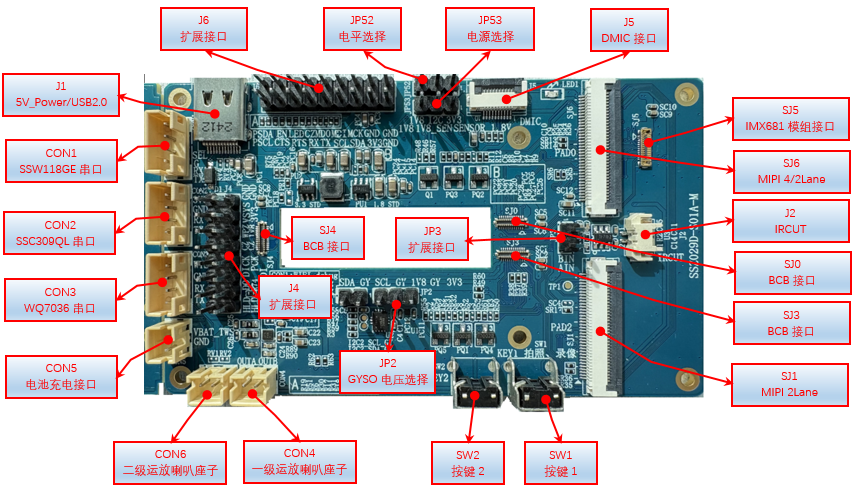

然后我们再来看一下底板的一些功能性接口,从上图来看,基本上符合基本开发的满足。好了接下来看一下拆箱的实物图。
如上所示,拿到手的第一感觉就是小巧,精干,接下来我们来上电看看情况。

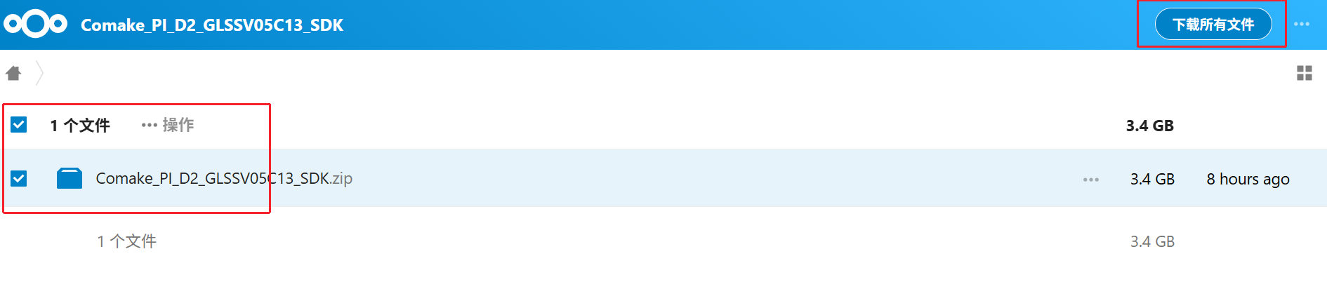

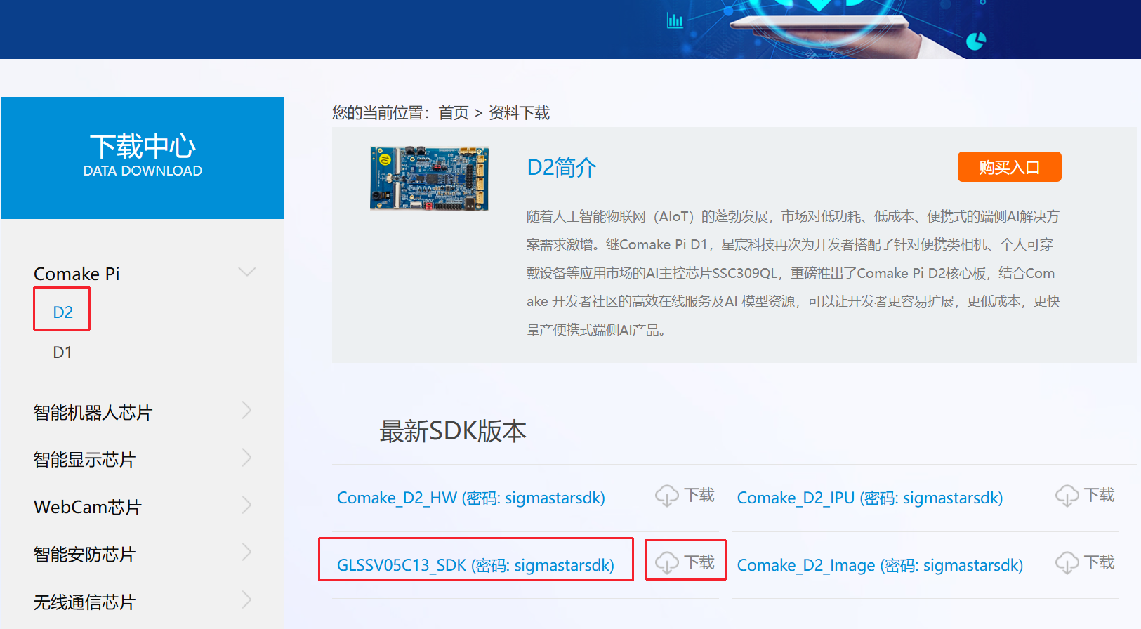

拿到板子的第一步当然要去获取对应的软硬件资料啦,这里推荐去注册星宸官方的comake社区,从sdk下载里获取对应的软硬件资料。这里放一下comake社区的链接
https://www.comake.online/
这里搜索还挺好用的,基本上输入关键词大多数的问题都能找到,好评!
点击sdk下载,首先需要注册账号,这里需要实名注册,大家按照要求注册就行啦,轻轻松松获取到整个项目文件。
可以看到sdk的包提供不仅提供了完整的sdk,还包括了一些常用的工具,一应俱全。

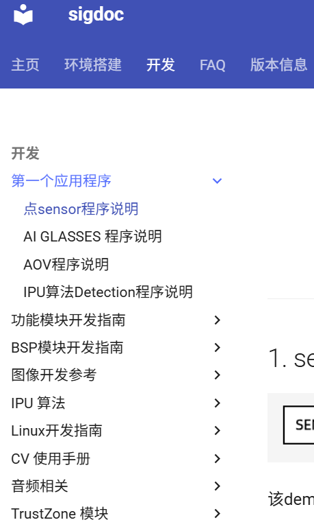

在这个页面下也提供了comake开发板的开发doc文档,不得不说,这个文档内容真的很齐全,好评好评!下面贴出来这个在线文档的链接:
https://doc.comake.online/d2_sigdoc_zh/
我们打开在线文档,感觉内容还挺齐全,有星宸独家的功能模块开发使用说明 、bsp、IPU等,内容非常丰富
好了我们先进入第一个应用程序,先点sensor看看效果

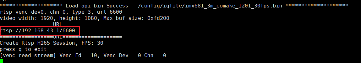

  • 通过配置 rndis 来拉rtsp流
首先,通过以下命令进行 rndis 配置
/customer/sample_code/bin/resource/setup_rndis.sh

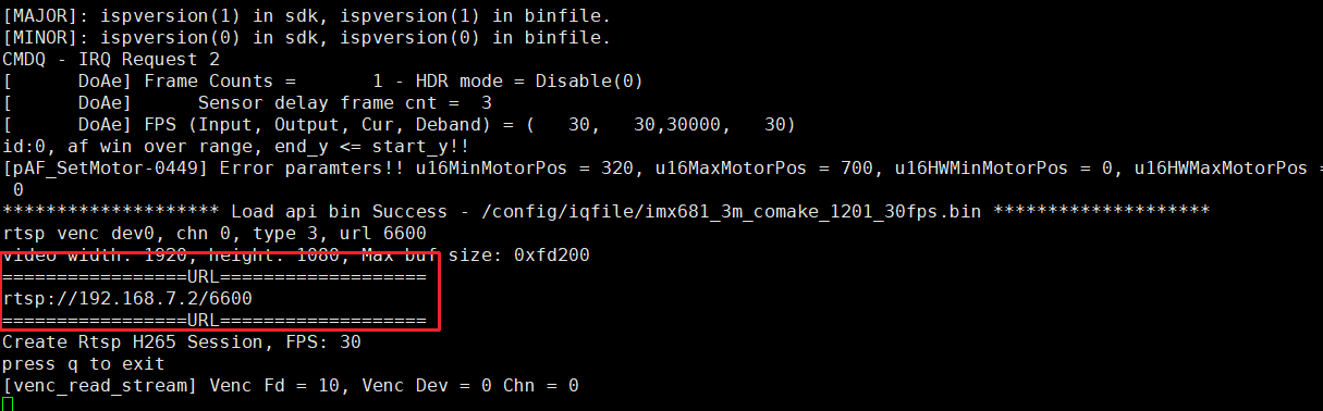

然后,进入到板端的 /customer/sample_code/bin
使用板子自带的demo来测试一下双sensor,这种还是比较方便的,可以先大致看一下效果
输入以下命令开始拉流
./prog_vif_sensor_demo 0 iqbin /config/iqfile/imx681
_3m_comake_1201_30fps.bin
如下图所示,会自动输出一个 rtsp 地址

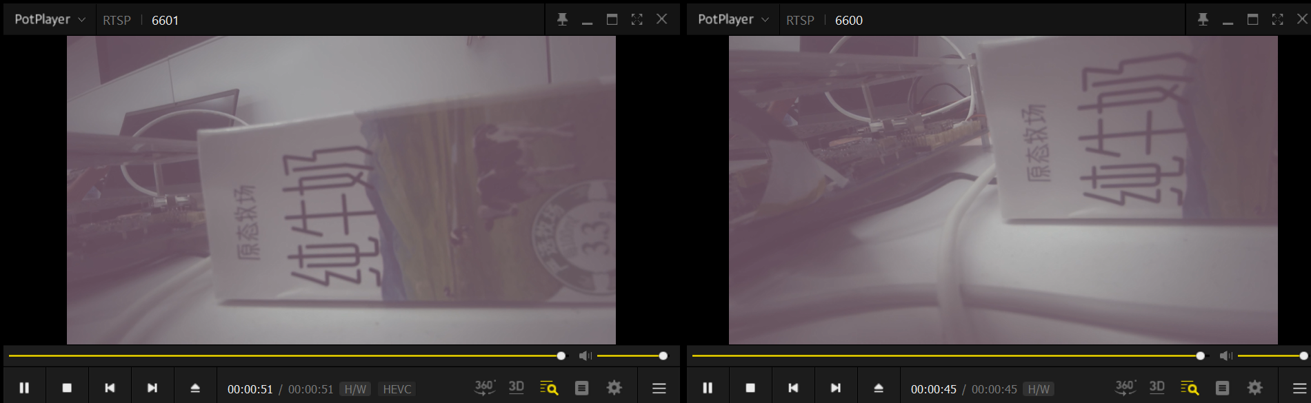

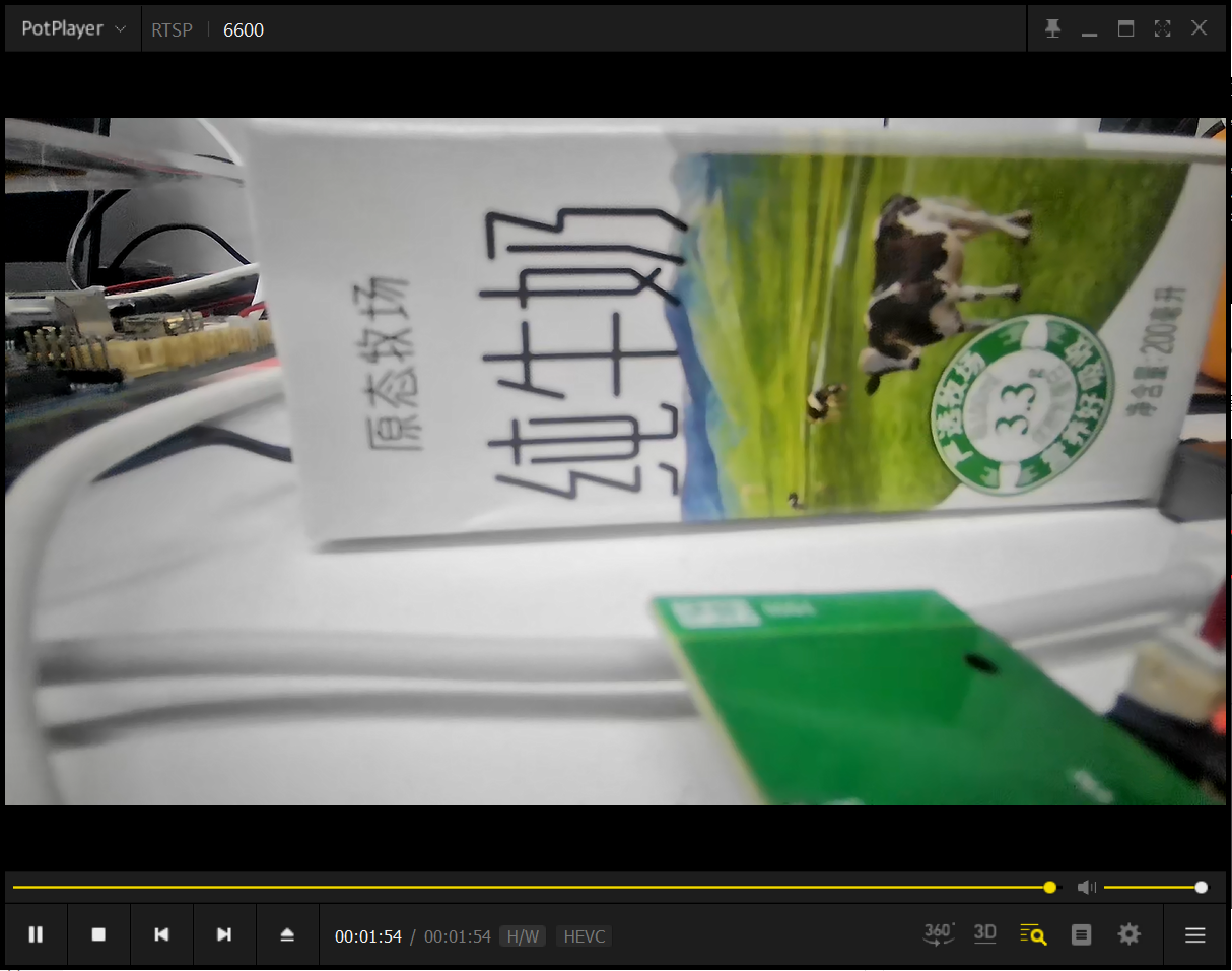

将上图中红框中的内容复制到 potplayer 或者 vlc 播放器,打开链接
potplaye,可按照如下图所示将链接粘贴进去,打开即可
最后效果如下所示

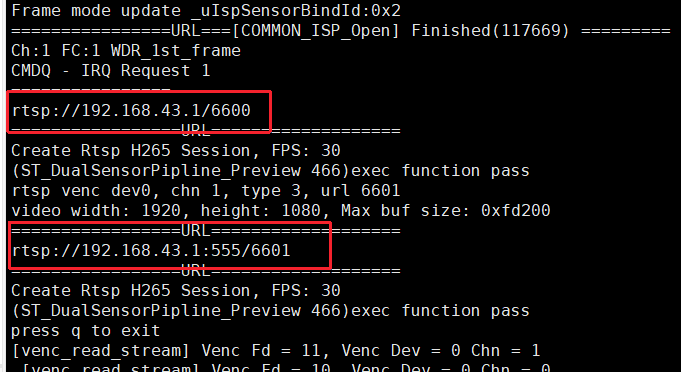

  • 双 sensor 效果
运行demo的命令需要稍微改变一下,如下所示
./prog_vif_sensor_demo 1
需要注意,选择双 sensor 的时候,会出现两个rtsp链接
用potplayer查看效果,操作与上文类似,效果如下所示
