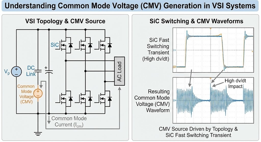

2. SiC系统共模电流产生的物理机理
要有效抑制共模电流,首先必须深刻理解其产生的根源。在电压源逆变器(VSI)系统中,共模电压(Common Mode Voltage, CMV)是驱动共模电流流动的电动势源头。其产生不仅与拓扑结构有关,更与SiC器件的开关瞬态特性紧密相连。

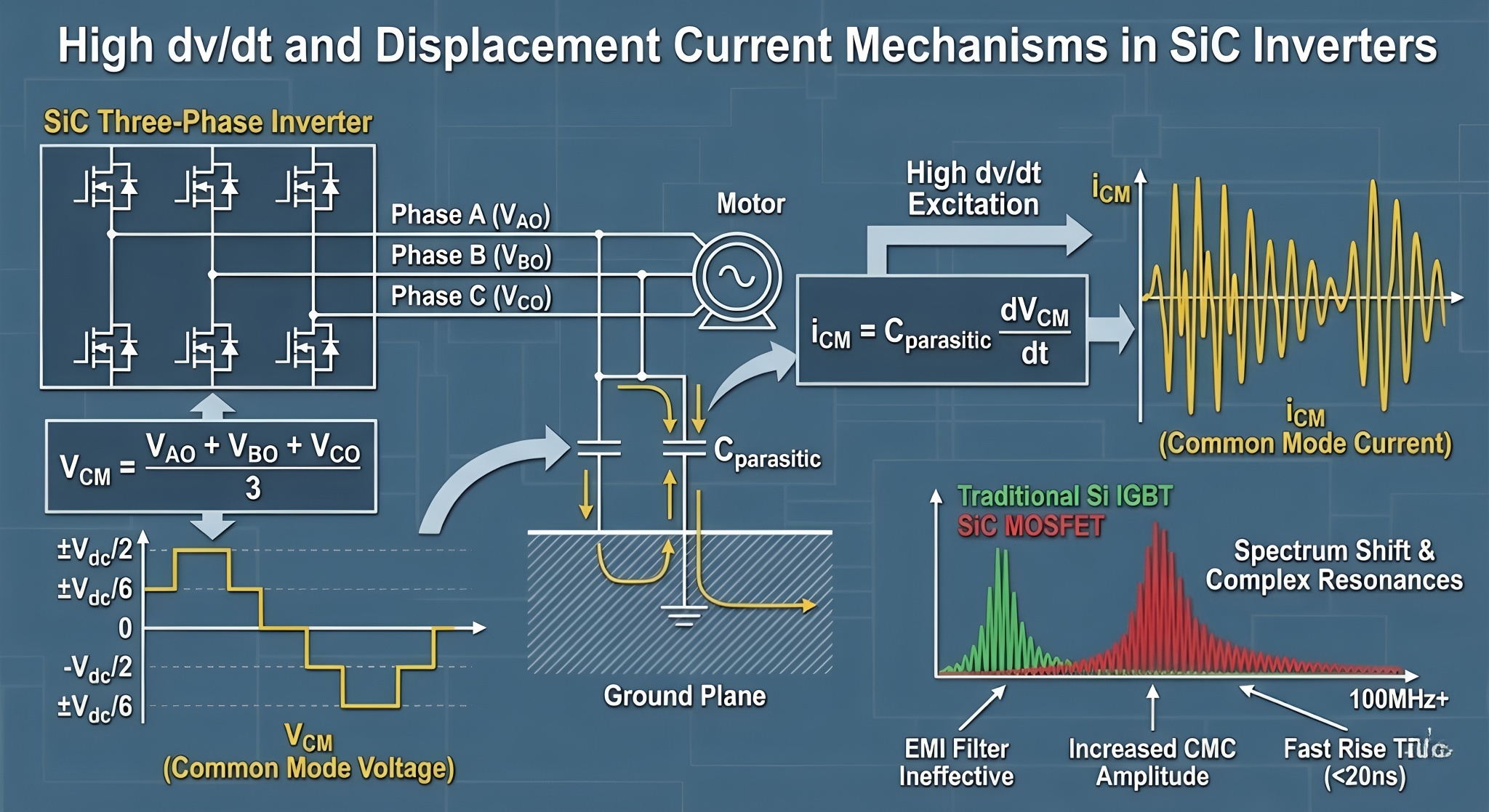

2.1 高dv/dt与位移电流的微观机制
在经典的三相两电平逆变器拓扑中,共模电压定义为负载中性点与直流母线中点(或参考地)之间的电位差。其数学表达式为:
VCM​=3VAO​+VBO​+VCO​​
其中,VAO​、VBO​、VCO​分别为三相输出端相对于直流母线负极(或中点)的电压。在空间矢量脉宽调制(SVPWM)控制下,无论开关状态如何组合,三相电压之和都不为零。实际上,VCM​表现为一个阶梯波,其幅值在±Vdc​/6和±Vdc​/2之间跳变。
在SiC MOSFET应用中,这种电压跳变的过程极度缩短。根据电容电流的基本物理定律:
iCM​=Cparasitic​⋅dtdVCM​​
共模电流的大小直接正比于寄生电容Cparasitic​和电压变化率dv/dt。由于SiC器件的dv/dt是传统Si IGBT的10到20倍,即使系统中的寄生电容保持不变,产生的共模电流峰值也可能增加一个数量级。
这种高dv/dt不仅仅是幅度的增加,它还意味着频谱能量向更高频率的迁移。传统的EMI滤波器设计通常针对150 kHz至30 MHz的传导频段,但SiC器件极快的上升沿(Rise Time,往往小于20ns)激发了高达100 MHz甚至更高频率的谐波分量。在这些高频段,系统中的寄生电感和电容发生复杂的谐振,导致共模电流波形呈现出剧烈的振荡和过冲,这不仅增加了EMI滤波器的设计难度,也使得传统的无源滤波元件因寄生参数而失效。

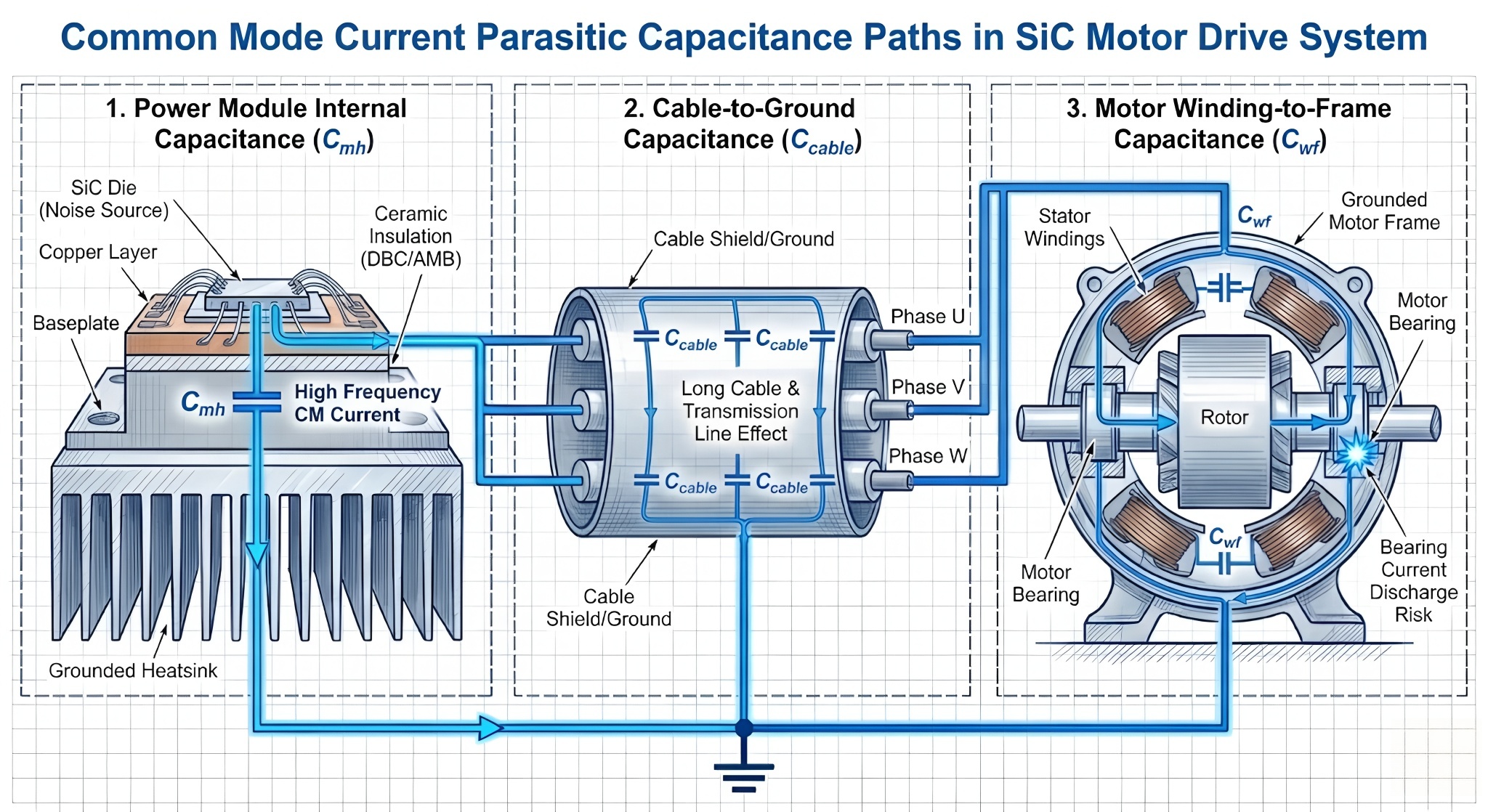

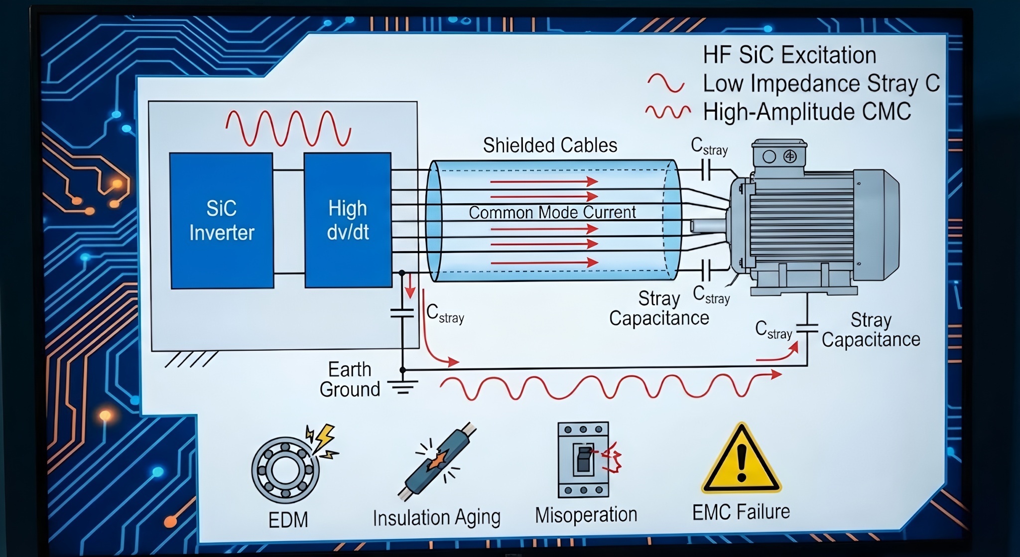

2.2 寄生电容网络的分布特性
共模电流的流通路径是由系统中分布的寄生电容网络构成的。在SiC电机驱动系统中,主要存在三个关键的寄生电容耦合路径,它们共同构成了共模干扰的传播通道:
2.2.1 功率模块内部的寄生电容 (Cmh​)
这是最接近噪声源(开关管)的耦合路径。功率模块通常安装在接地的散热器上以进行热管理。半导体芯片(Die)与散热器之间必须进行电气绝缘。这种绝缘通常通过直接覆铜(DBC)或活性金属钎焊(AMB)陶瓷基板来实现。芯片背面的集电极(或漏极)铜层、陶瓷绝缘层和底板(Baseplate)构成了一个典型的平行板电容器
对于SiC模块,由于其高频工作的需求,模块内部的杂散电感被设计得极低(例如BASiC Semiconductor的模块杂散电感可低至10-30 nH),但绝缘基板的电容效应却因材料和工艺的进步变得更加复杂。高频共模电流直接通过这个电容流入散热器,再通过接地线流回电网或源端。
2.2.2 电缆对地电容 (Ccable​)
在电机驱动系统中,连接逆变器与电机的动力电缆往往较长(数米至数百米)。电缆的相线与屏蔽层(或大地)之间存在分布电容。随着频率的升高,长电缆表现出传输线效应。SiC的高频脉冲在电缆中传播时,不仅通过分布电容泄漏电流,还会因阻抗不匹配产生反射波现象(Reflected Wave Phenomenon),导致电机端电压倍增,进一步加剧绝缘应力。
2.2.3 电机绕组对机壳电容 (Cwf​)
电机内部的定子绕组与接地的机壳之间也存在寄生电容。当共模电压到达电机端子时,它通过这个电容驱动漏电流流入机壳。更严重的是,定子与转子之间、转子与机壳(通过轴承)之间也存在电容耦合。高频共模电压会通过这些耦合电容在电机轴承上建立电压,当该电压超过润滑油膜的击穿电压时,就会发生放电,形成轴承电流。

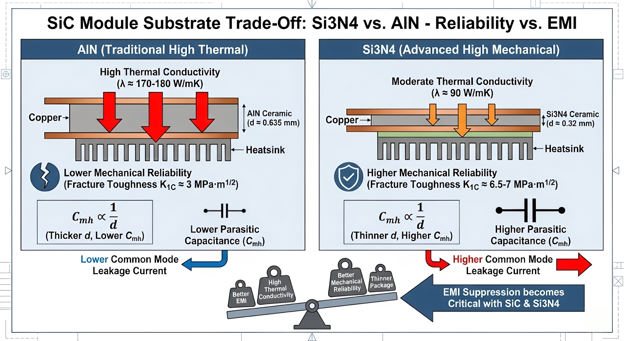

3.1 绝缘基板材料的演进:Si3N4与AlN的博弈
在功率模块中,绝缘基板(Substrate)承担着电气隔离和热传导的双重功能。传统的高功率模块广泛使用氧化铝(Al2O3)或氮化铝(AlN)作为绝缘材料。AlN因其极高的热导率(约170-180 W/mK)和与硅相匹配的热膨胀系数(CTE)而备受青睐。
然而,SiC器件的高结温运行能力(可达175°C甚至更高)和极高的功率密度对封装材料的机械可靠性提出了更严苛的要求。传统的AlN陶瓷虽然热性能优异,但其机械强度较低,脆性大,断裂韧性(Fracture Toughness, K1C​)仅为3-3.4 MPa⋅m1/2。在极端的温度循环冲击下,AlN基板容易发生断裂失效。
为了解决可靠性问题,氮化硅(Si3N4)活性金属钎焊(AMB)基板逐渐成为SiC模块的主流选择。Si3N4虽然热导率较低(约90 W/mK,仅为AlN的一半),但其机械性能极其优越,弯曲强度可达700-800 MPa,断裂韧性高达6.5-7 MPa⋅m1/223。这种卓越的机械强度允许制造商使用更薄的陶瓷层来实现同等的机械可靠性。例如,传统的AlN基板厚度通常为0.635 mm,而Si3N4基板可以减薄至0.32 mm甚至0.25 mm。
对共模电容的深层影响:
基板厚度的减小虽然补偿了Si3N4热导率较低的缺点(热阻 Rth​=d/λA),但对共模电流却产生了负面影响。模块对散热器的寄生电容Cmh​可以近似看作平板电容:
Cmh​=dϵ0​ϵr​A​
其中,d是陶瓷层厚度,ϵr​是相对介电常数。AlN的ϵr​约为8.6-9,而Si3N4的ϵr​约为7.5-9[24, 25]。在介电常数相近的情况下,将基板厚度d减半(从0.635 mm减至0.32 mm),会导致寄生电容Cmh​几乎翻倍。
这意味着,采用先进Si3N4 AMB工艺的SiC模块,虽然在热循环寿命和机械可靠性上远超传统模块,但其固有的共模耦合电容可能更大。在相同的dv/dt激励下,这意味着更大的共模漏电流。这是SiC模块设计中一个典型的“多物理场权衡”:为了机械可靠性而牺牲了部分的电磁隔离特性。因此,在使用SiC模块时,系统层面的EMI抑制变得更加紧迫。

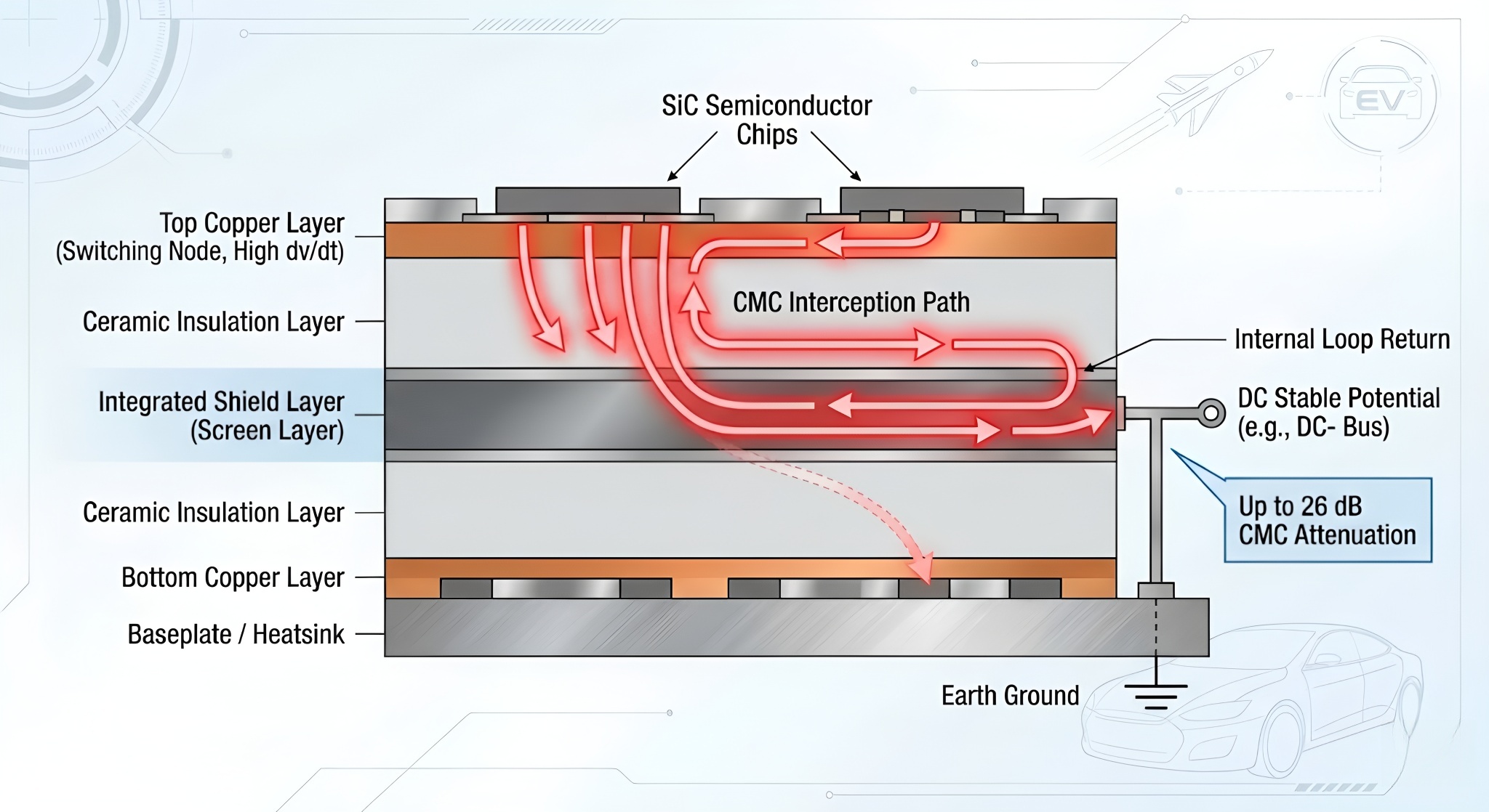

3.3 内部屏蔽与多层基板技术
针对上述寄生电容增加的问题,一种前沿的模块级解决方案是在基板内部集成屏蔽层(Screen Layer)。这种技术通常涉及多层陶瓷基板结构或在DBC/AMB结构中引入中间电位层。
工作原理 通过在芯片所在的顶层铜箔和接地的底板之间插入一个中间导体层,并将该层连接到直流母线的静电位点(如DC-或DC中点),可以截获原本流向散热器的位移电流。当开关节点电压跳变时,位移电流通过绝缘层流向屏蔽层,然后通过低阻抗路径直接返回直流母线内部循环,而不经过外部的接地回路。
研究表明,这种集成屏蔽技术可以将流向底板的共模电流衰减高达26 dB。虽然这增加了模块制造的复杂性和成本,但在对EMI要求极高且滤波器体积受限的航空航天或电动汽车应用中,这是一种极具吸引力的源头抑制方案。
4. 高频共模电流引发的系统级故障机理
在SiC时代,共模电流不再仅仅是EMI合规性的问题,它已经演变成威胁系统核心部件寿命的可靠性问题。
4.1 电机轴承的电腐蚀(EDM)机理
SiC逆变器驱动电机时,轴承电流导致的早期失效已成为行业关注的焦点。这主要是由共模电压通过电机内部的寄生电容耦合引起的。
电容分压模型: 电机内部存在复杂的电容网络,主要包括定子绕组对转子的电容(Cwr​)、转子对机壳的电容(Crf​,主要由轴承油膜形成)以及定子对机壳的电容(Cwf​)。共模电压(VCM​)作为激励源,通过这些电容的分压作用在电机轴上建立对地电压(Vshaft​)。轴电压大约为:
Vshaft​≈Cwr​+Crf​Cwr​​⋅VCM​
EDM电流的形成: 轴承中的润滑油膜是一层绝缘介质。当轴电压积累到超过油膜的击穿阈值(通常为5-30V,取决于油膜厚度和温度)时,油膜绝缘被击穿,形成低阻抗导电通道。积聚在寄生电容上的电荷瞬间通过接触点释放,形成极高密度的放电电流(EDM电流)。
SiC的加剧效应: 与IGBT相比,SiC系统的高dv/dt和高频特性产生了双重恶化效应:
更高的耦合效率: 高dv/dt使得通过Cwr​耦合到转子的瞬态电流更大,轴电压建立得更快。
更高的放电频率: 高开关频率意味着VCM​跳变的次数更多,导致轴电压突破油膜阈值的频率显著增加。研究显示,SiC驱动下的EDM放电次数可能比Si驱动高出数倍甚至一个数量级。这会导致轴承滚道出现凹坑(Pitting)和搓衣板状纹路(Fluting),最终导致机械失效。
4.2 反射波现象与绝缘老化
在电机驱动系统中,连接电缆表现出传输线特性。当SiC器件的电压上升时间(tr​)小于或接近电缆传输延迟的两倍时,会在电机端子处发生电压反射。SiC MOSFET的上升时间极短(<20 ns),这意味着即使是几米长的短电缆也可能触发全反射。
反射波会导致电机端子的电压过冲达到直流母线电压的2倍甚至更高(在特定谐振条件下)。这种高频、高幅值的过电压直接作用于电机的匝间绝缘。由于高频下的集肤效应和电感分布不均,电压并非均匀分布在绕组上,而是主要集中在首匝线圈上。据统计,高达80%的电压可能降落在第一匝线圈上。
长期的局部放电(Partial Discharge, PD)会侵蚀绝缘层。SiC的高频特性加速了这一过程,因为绝缘材料在单位时间内的电压冲击次数成倍增加,且高频介质损耗导致绝缘温升更高,进一步加速热老化。

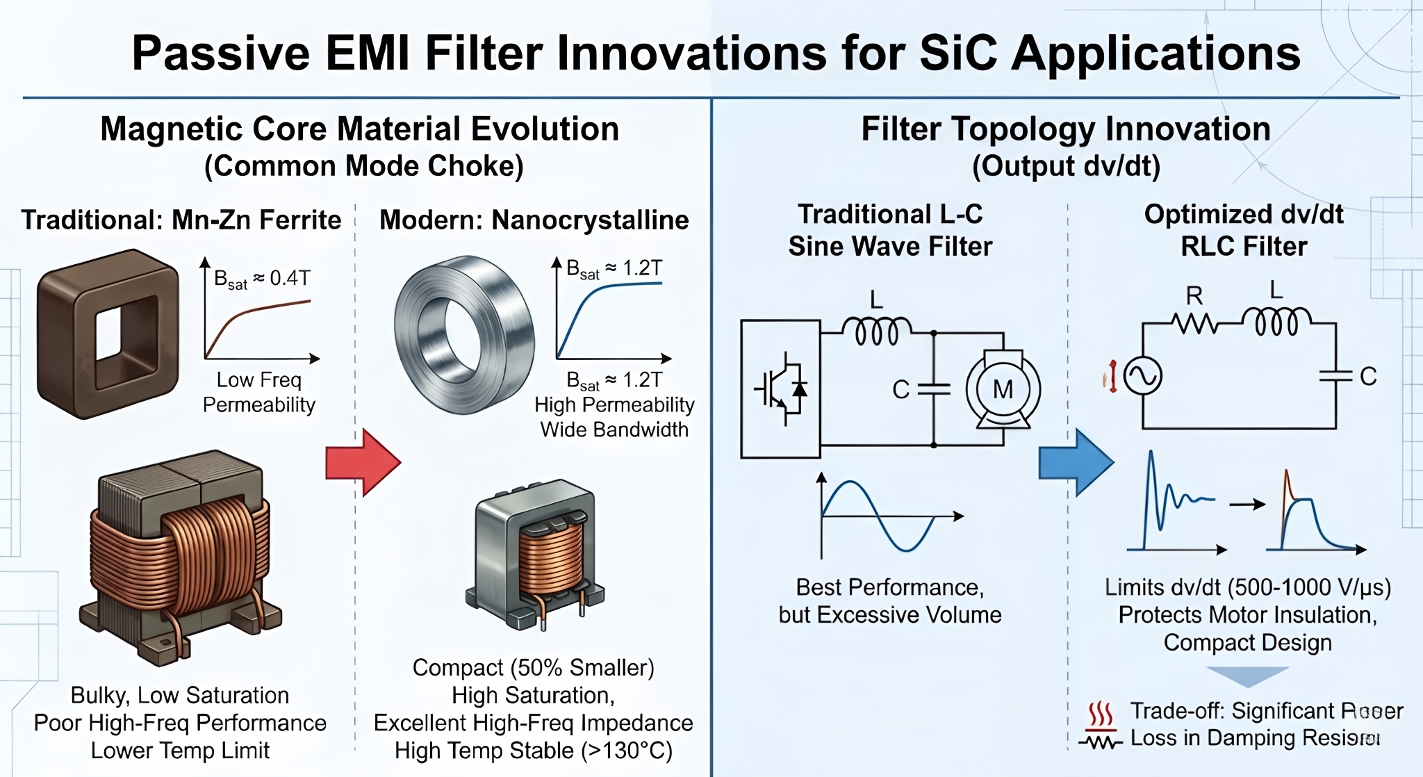

5.1 无源滤波器的材料与拓扑革新
无源EMI滤波器仍然是抑制共模电流的主力,但在SiC应用中,其设计面临着体积与性能的矛盾。
磁芯材料的抉择:纳米晶 vs. 铁氧体
共模电感(Common Mode Choke, CMC)的核心在于磁芯材料。
锰锌铁氧体(Mn-Zn Ferrite): 这是传统的低成本选择。然而,铁氧体的饱和磁通密度较低(Bsat​≈0.4T),且其磁导率随频率升高下降较快。在SiC的高频、高温环境下,铁氧体的阻抗特性往往无法满足宽频带抑制的需求37。
纳米晶(Nanocrystalline): 纳米晶材料正成为SiC系统的首选。它具有极高的饱和磁通密度(Bsat​≈1.2T)和高磁导率。这意味着在相同的电感量下,纳米晶磁芯可以做得更小,或者用更少的匝数实现,从而减小了线圈的寄生电容,提升了高频阻抗特性。更重要的是,纳米晶在高温(可达130°C以上)下性能稳定,非常适合SiC功率模块的高温工况。数据显示,使用纳米晶磁芯可以将共模电感的体积减小高达50%,同时提供更宽频带的噪声衰减。
滤波器拓扑:
除了传统的L-C型滤波器,针对SiC电机驱动的反射波问题,输出端dv/dt滤波器(如RLC滤波器)被广泛应用。虽然L-C正弦波滤波器效果最好,但体积过大。相比之下,设计精良的dv/dt滤波器可以将电压上升率限制在500-1000 V/μs以内,有效保护电机绝缘,但代价是阻尼电阻上会有显著的功率损耗。

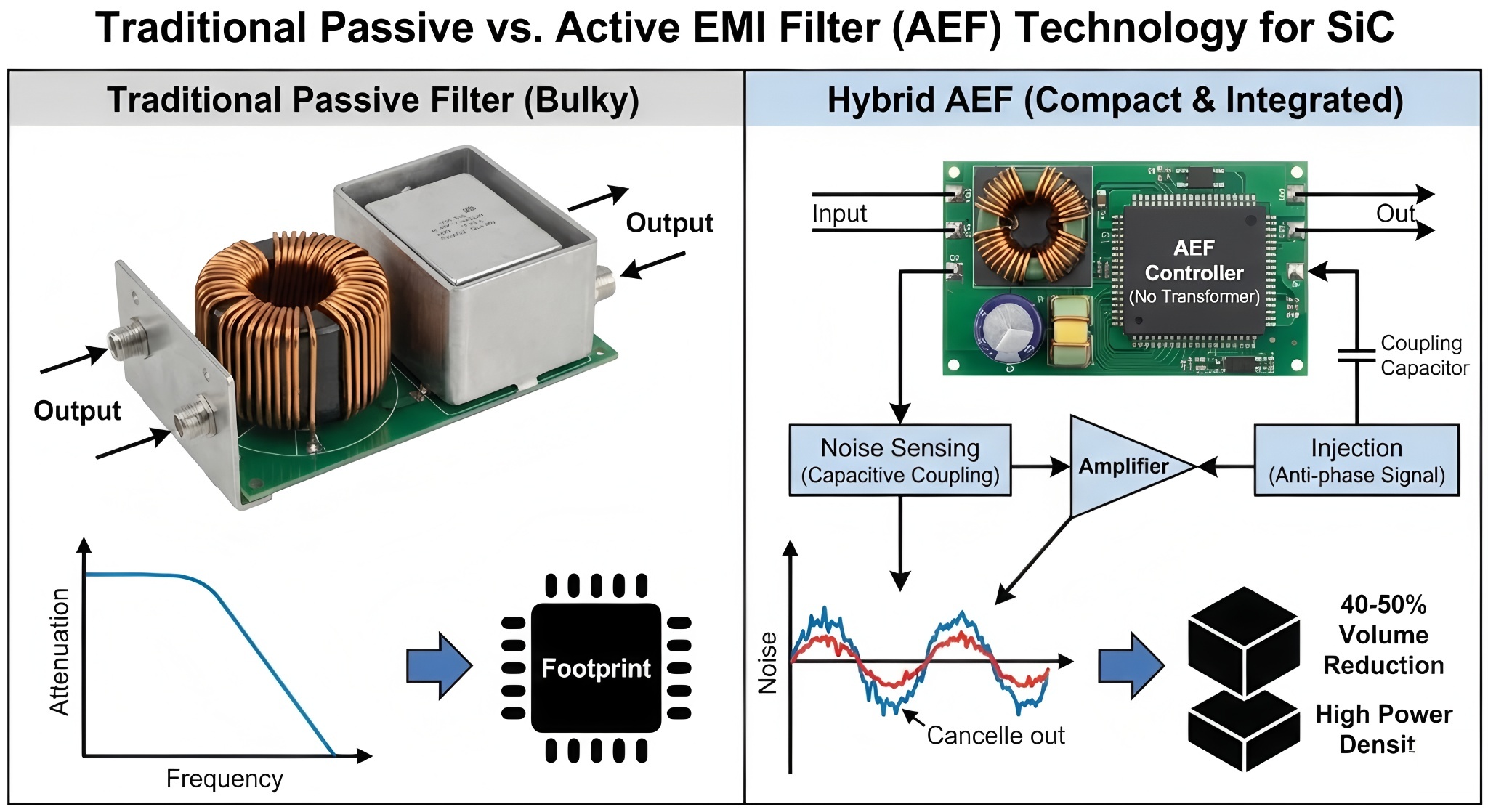

5.2 有源EMI滤波器(AEF)的崛起
为了打破无源滤波器体积与衰减量的物理限制,有源EMI滤波器(Active EMI Filter, AEF)技术在SiC时代走向成熟。
工作原理: AEF通过检测电路中的噪声电压或电流,并通过放大器注入一个反相的补偿信号来抵消噪声。这相当于在电路中引入了一个虚拟的极低阻抗(旁路)或极高阻抗(串联),从而阻断噪声传播42。
无变压器拓扑: 传统的AEF依赖庞大的电流互感器。现代针对SiC驱动的AEF采用了无变压器的电容耦合拓扑,利用高压电容进行感应和注入。这种设计可以集成到极小的PCB面积甚至芯片中。
优势: AEF在低频段(150 kHz - 5 MHz)表现出色,这正是大电感无源滤波器体积最大的频段。通过使用AEF处理低频噪声,可以将无源滤波器的转折频率推高,从而大幅减小无源扼流圈的体积。混合式(Hybrid)滤波器方案——结合小型无源级和AEF级——已被证明可以实现高达40-50%的体积缩减,这对追求高功率密度的电动汽车应用至关重要。

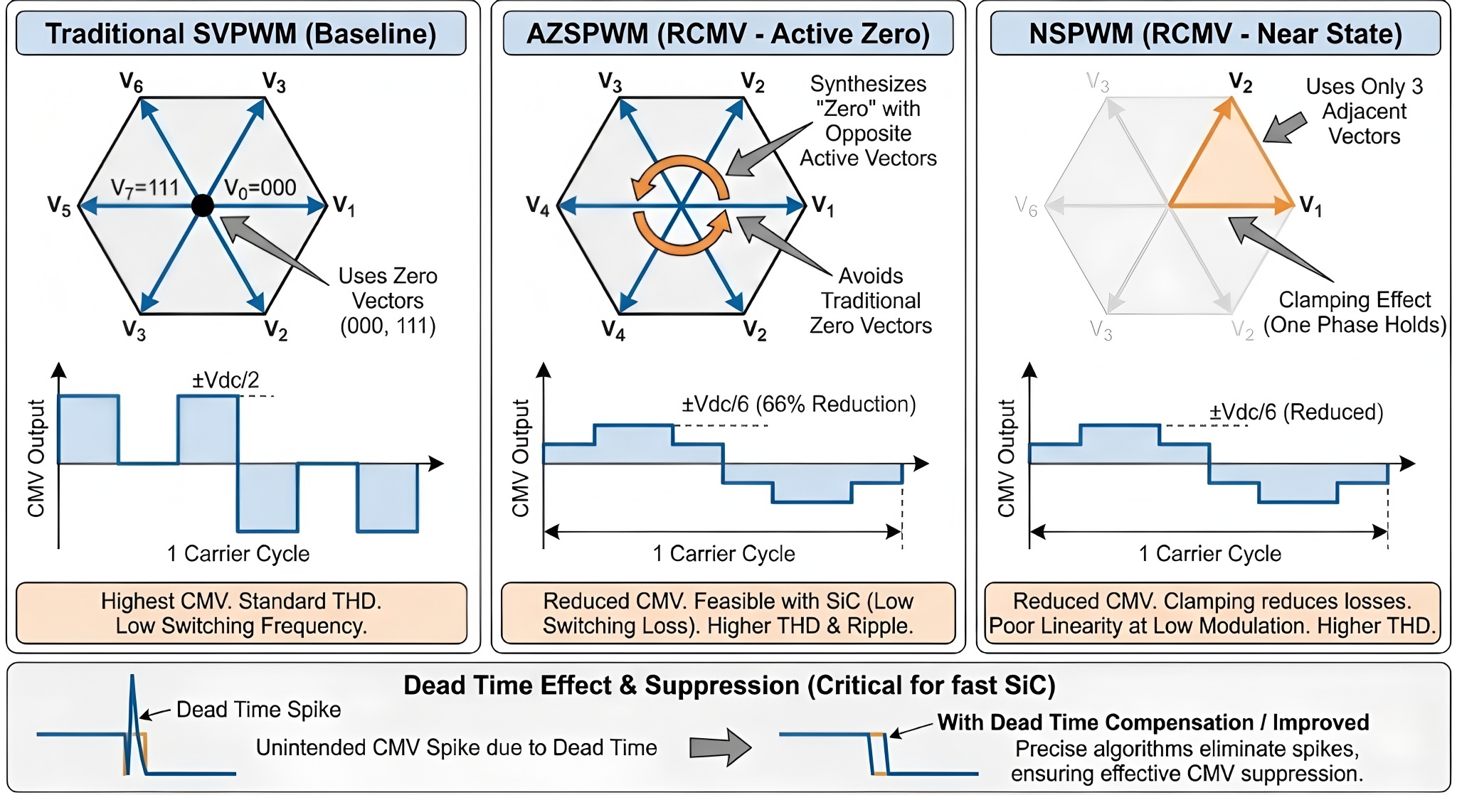

6.1 降共模电压脉宽调制(RCMV-PWM)
传统的SVPWM策略中,零矢量(000和111)产生了幅值最大的共模电压(±Vdc​/2)。RCMV-PWM的核心思想就是避免或减少使用零矢量。
主动零状态PWM(AZSPWM): 该策略不使用传统的零矢量,而是利用两个相反的有效矢量(例如矢量V1和V4)轮流作用相同的时间来合成等效的“零电压”。这种方法将共模电压的峰值从Vdc​/2降低到了Vdc​/6,降幅达66%。
权衡: AZSPWM的主要缺点是增加了开关次数(在一个载波周期内),这在Si IGBT时代会导致不可接受的开关损耗增加。然而,SiC MOSFET极低的开关损耗使得这一策略变得可行。此外,它会增加输出电流的纹波(Ripple)和总谐波失真(THD)。
近状态PWM(NSPWM): NSPWM只利用三个相邻的有效矢量来合成参考电压,完全避开零矢量。它不仅降低了共模电压,还具有钳位效应(即在某些区间内有一相开关保持不动作),这有助于降低开关损耗。
权衡: NSPWM在低调制深度下线性度较差,且电流THD通常高于SVPWM。
死区效应与尖峰抑制: 在实施AZSPWM时,由于死区时间(Dead Time)的存在,两个相反矢量切换的瞬间可能会出现非预期的共模电压尖峰。针对SiC的高速特性,需要采用精确的死区补偿算法或改进的脉冲序列逻辑来消除这些尖峰,确保软硬件协同抑制的效果。
