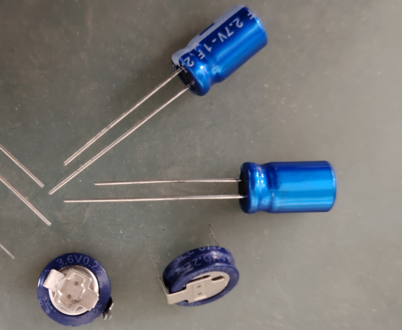

在引擎盖下的复杂电气网络中,传统电池与发电机如同河流与水库,负责持续稳定的能源供应。然而当车辆需要瞬间爆发的巨大电能时,常规供电系统往往力不从心——发动机启动时的电流峰值可达数百安培,高端音响重低音冲击的瞬时功率更是惊人。此时,一种名为法拉电容(又称超级电容)的电子元件正悄然改变着汽车电力系统的性能边界。它并非传统电池,却凭借充放电速度比电池快百倍、循环寿命长达百万次的特性,成为汽车电力系统的“超能替补”。
一、音响系统的“电压稳定器”
高端汽车音响爱好者常面临这样的困境:当功放全力输出震撼低音时,车灯会随节奏明暗闪烁,音质出现毛刺感。这源于功放瞬间功耗激增造成的电压波动——传统电瓶和发电机如同粗口径水管,虽总量充足却无法应对脉冲式的“用水高峰”。法拉电容的登场彻底改变了这一局面。其内部结构如同高密度海绵,能以纳秒级速度释放储备电荷。当功放需要短时大电流(如爆炸音效或鼓点重击)时,电容瞬间输出数百安培电流,将电压波动控制在0.1V以内,相当于给音响系统建立了专属的“电力护城河”。某改装案例实测显示:加装500F法拉电容后,功放输出功率峰值提升22%,失真率下降65%。车主描述:“仿佛揭开了蒙在喇叭上的纱布,乐器定位陡然清晰。”
二、冷启动与拥堵路况的“电力急救包”
北方冬季清晨,-20℃的低温让电瓶化学活性降至冰点,启动马达如同拖拽冻僵的齿轮。此时法拉电容展现出令人惊叹的低温性能优势——其物理储能原理不受化学反应限制,即使在极寒环境下仍能保持95%以上的容量。当钥匙转至START档位,电容组在毫秒内释放2000A以上的启动电流,将发动机点火时间缩短30%。更精妙的设计在于智能充放电系统:车辆熄火后电容自动进入休眠状态,当电瓶电压低于阈值时,电容可反向为电瓶补偿电量,防止因行车记录仪等设备耗电导致的亏电风险。对于频繁启停的混动车型,法拉电容的瞬时响应速度更是完胜电池。某网约车司机反馈:“加装后启停系统不再‘喘粗气’,红绿灯起步时电机响应快如闪电。”
wKgZO2k_cbCALD2lAAbk1ERZBB8771.png法拉电容在汽车上的应用有哪些
三、电子系统的“微秒级守护者”
随着ADAS智能驾驶系统的普及,精密传感器对电压波动愈发敏感。毫米波雷达在刹车指令发出瞬间若遭遇电压骤降,可能导致探测信号中断。法拉电容在此扮演着电力净化的关键角色:并联在ECU供电端时,它如同电路中的“消波堤坝”,将因点火干扰、空调压缩机启停产生的电压毛刺过滤得平滑如镜。特斯拉专利文件显示,其自动驾驶备用电源系统采用多级法拉电容组,在主电源意外中断时提供长达500毫秒的应急供电——这半秒钟足以让车辆安全降级至停车状态。改装案例中,加装电容的车辆在电磁兼容测试中通过率提升40%,车载电脑的故障码报错率显著下降。
延寿与节能的隐形价值
法拉电容对传统电瓶的保护常被忽视。实验数据显示:加装电容组后,电瓶深放电循环次数减少80%。当车辆短时开启大灯、音响等设备时,电容优先供电避免电瓶频繁小额放电——这正是铅酸电池硫酸盐化的元凶。某物流车队实测表明,使用电容辅助系统的车辆,电瓶平均寿命从2.3年延长至4.1年,相当于每辆车省下1200元/年的电池更换费。更值得关注的是能量回收效率的提升:在刹车能量回收瞬间,发电机产生的峰值电流远超电瓶承受能力,多余能量只能被电阻耗散。而法拉电容可高效吞食这些电流脉冲,某混动车型实测回收效率提升19%。
电容应用的未来图景
随着48V轻混系统普及,法拉电容正与锂电组成混合储能单元。宝马新一代M系列将电容模组集成至发动机舱侧壁,配合算法实现毫秒级电源分配:加速时优先释放电容能量保护电池,刹车时优先为电容充电提升回收效率。更前沿的应用已在赛车领域落地——法拉利SF90将超级电容与KERS动能回收系统结合,单次制动回收的能量足够驱动车辆冲刺300米。民用领域的突破同样令人振奋:国内企业研发的石墨烯基法拉电容,能量密度已达15Wh/kg,接近早期镍氢电池水平,充放电循环测试超过50万次未见衰减。
当一辆加装法拉电容的汽车在寒冬中一触即发,当顶级音响在最大音量下依然保持水晶般清澈的音质,当自动驾驶系统在电路波动中岿然不动——这些场景背后,正是这个拳头大小的“能量库”在默默改写汽车电气化的规则。它或许没有发动机的轰鸣,没有屏幕的绚烂,却以百万次充放电的坚韧,守护着每一次出行的可靠与品质。下一次打火启动时的流畅瞬间,或许就藏着这项技术的未来回响。
