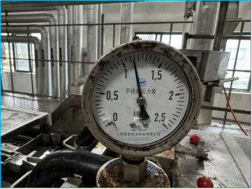

车间生产产线配套机械类仪表的数据采集存在难点,针对机械式压力表的数据采集,仪表没有特定的对外通讯接口,对应环境存在腐蚀性,施工难度大。需要实现实时数据采集,达到产线数据指标的有效监控。根据项目背景及实施难度,我们作为产品及配套方案供给方配合实施方(长江院)定制无线定时拍照相机图像识别方案,实现采集指针式压力表的数值并记录,摄像机可以通过图像分析抄表,可实现对历史数据进行分析追溯,并要求内网环境实现数据采集和传输。

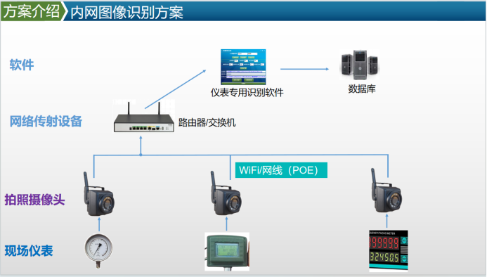

针对本次智能抄表的指针表,以及检测环境等因素,拟采用摄像拍照,无线数据传输,视觉识别的方式进行指针表数据读取、存储和分析;采用1个或2个摄像头拍摄一排表(5个)。
2.2实施硬件产品及实施技术方案
硬件产品,按照要求,需要内网环境下实施,采用我们公司配套定时拍照相机(SC-GP-CAM),POE供电版本,做到信号供电共用同一根网线,减少施工布线复杂度。考虑现场腐蚀情况,长江院为产品定做防护外壳。

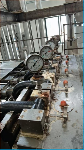

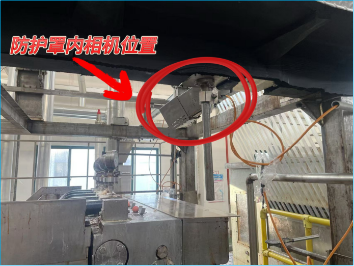

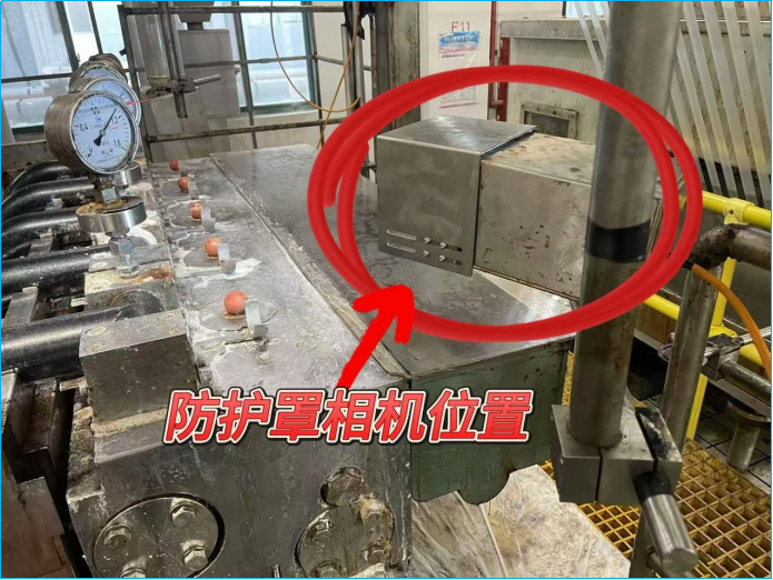

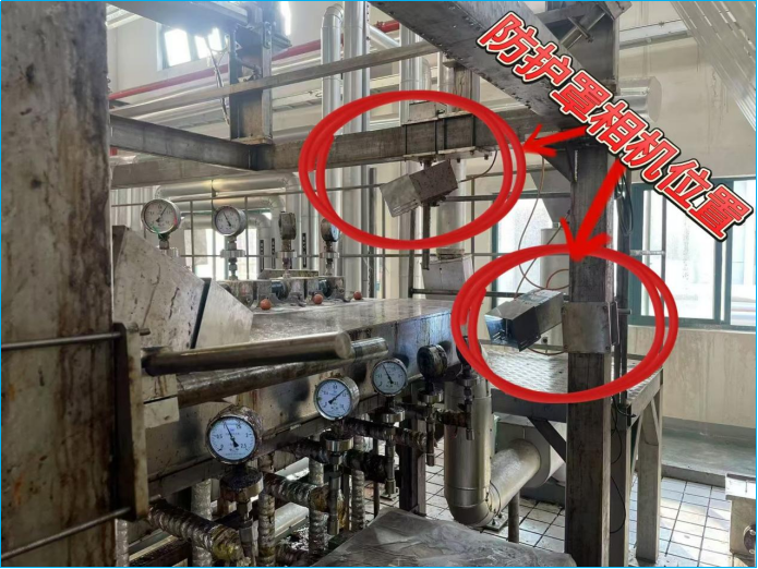

根据现场仪表布局,合计提供4套相机,其中2套相机覆盖2个指针表、2套相机覆盖3个指针表,现场存在腐蚀性环境,确保相机不被腐蚀,长江院跟进实施实际环境,为相机增加防暑罩(参考下图安装图例)
wKgZO2k_ak6Abc2eABYwHstEsgM051.pngwKgZPGk_apOAcoLlABYwHniRTas358.pngwKgZPGk_apuAKhAPABYwHpjf64g083.png
现场安装
wKgZPGk_aqWAXa8KAAWa4iZPko0973.pngwKgZO2k_aqqAE6ArAAX2i9kg_fM302.pngwKgZO2k_aq6AT4yZAAVa2e7-t0w532.pngwKgZPGk_arKAcx0_AAXbj-p2DSM975.png

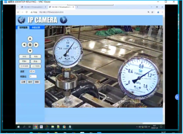

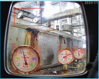

对接调试

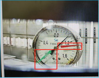

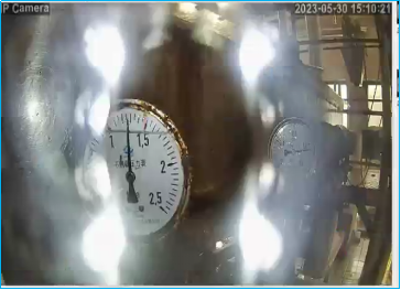

现场对接调试,配合实施方微调相机位置,清理相机表盘(保证表盘清晰度等),一一排除影响因素:表盘标签去除、避免防护罩水雾、改变安装位置避免光源反射等。

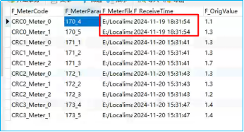

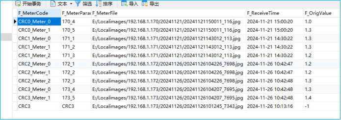

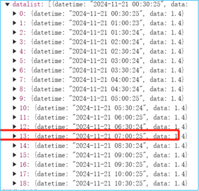

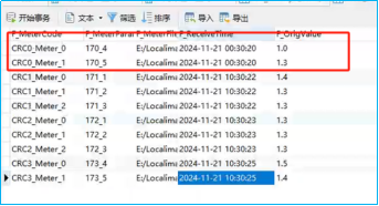

按照项目方要求,图像识别方式,数据采集成功后,数据存入数据库,并实现图像路径与识别结果实现一一对应关系
wKgZPGk_asiACBgcAAkc2qZbK1w051.pngwKgZPGk_atWAFhpxAAP7DG0xAn0662.pngwKgZO2k_atqAHl_tAAPngvUSogk323.pngwKgZPGk_auiAPVgXAAp0_53ZwCc763.png
图片存储路径及对应识别数值
