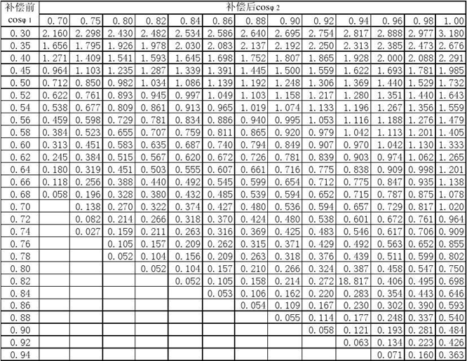

在现代电力系统中,无功补偿是提升能效、稳定电压和降低运营成本的关键技术。合理选择补偿电容容量,直接关系到系统的安全性与经济性。本文将介绍无功补偿电容器容量的计算公式及其应用方法。
第一种直接根据最大负荷计算,若已知系统最大有功功率P(kW)及当前功率因数COSφ1。例如,当P=500kW、COSφ1=0.75、目标功率因数COSφ2=0.95时,可先通过计算出tanφ1和tanφ2;由计算公式得tanφ1=0.88,tanφ2=0.33。所需补偿无功容量Qc=P×(tanφ1-tanφ2)=275kVar。
第二种直接基于变压器容量进行估算,通常对于负荷率不高、自然功率因数约0.7-0.8的系统,可以按变压器容量的40%-60%来配置总补偿容量。例如变压器额定容量为1000kVA,大约需要配置400~600kVar的无功补偿。这是一种快速估算方法,常用于初步设计阶段,但不如方法一精确。
第三种则是直接查表,只需要知道补偿前和补偿后的功率因数,就可以直接从表中查得系数,再乘以有功功率即可得出所需补偿的无功容量。
计算出总容量后,必须分成多组电容器。常用分组方法有等分法和等比数列法。
等分法:将Qc总平均分成若干等份。例如Qc总=275 kVar,分为10组,每组25kVar。
等比数列法:按1:2:4:8...的比例分组。例如Qc总=275kVar,可分为:5 + 5 + 10 + 10 + 20 + 20 + 40 + 40 + 60 + 60kVar。这种分组可以用最少的组数实现最精细的调节。
综合考虑实际可分10-12组。例如Qc总=275kVar,最终分组示例:60 + 60 + 40 + 40 + 20 + 20 + 10 + 10 + 5 + 5 + 2 + 2 kVar。该组合覆盖从大容量到小容量的多级补偿,既能应对主要负荷变化,也可实现精细无功调节。若工厂处于低负载运行阶段(如初期投产),需要选用最小容量单元(2 kVar)以补偿变压器空载无功;若处于正常生产,则可将最小容量单元(2 kVar)更换成较大容量电容。
