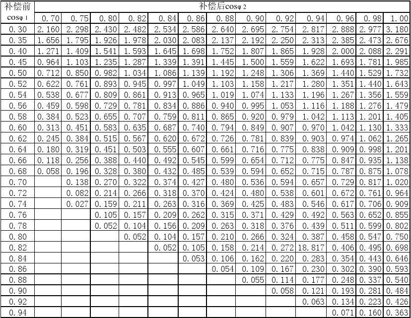

第一种直接根据最大负荷计算,若已知系统最大有功功率 P(kW)及当前功率因数 COSφ1。例如,当 P=500kW、COSφ1=0.75、目标功率因数 COSφ2=0.95 时,可先通过计算出 tanφ1 和 tanφ2;由计算公式得 tanφ1=0.88,tanφ2=0.33。所需补偿无功容量 Qc=P×(tanφ1-tanφ2)=275kVar。
第二种直接基于变压器容量进行估算,通常对于负荷率不高、自然功率因数约 0.7-0.8 的系统,可以按变压器容量的 40%-60%来配置总补偿容量。例如变压器额定容量为 1000kVA,大约需要配置 400~600kVar 的无功补偿。这是一种快速估算方法,常用于初步设计阶段,但不如方法一精确。
第三种则是直接查表,只需要知道补偿前和补偿后的功率因数,就可以直接从表中查得系数,再乘以有功功率即可得出所需补偿的无功容量。
