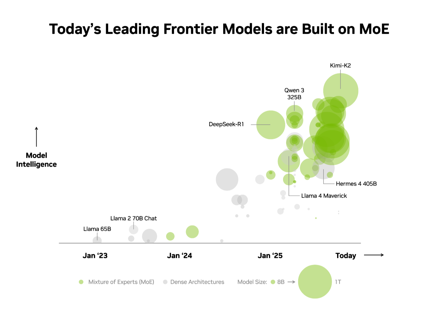

鉴于这些优势,MoE 迅速成为前沿模型的首选架构也就不足为奇。今年以来,已有超过 60% 的开源 AI 模型采用这一架构。自 2023 年初至今,该架构更推动模型智能水平实现近 70 倍的飞跃式增长,不断推动 AI 突破能力疆界。
自 2025 年初以来,几乎所有领先的前沿模型都采用了 MoE 设计。
