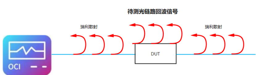

光频域反射技术原理是基于反射式的相干检测技术,其基本测试原理示意图如下所示:
光频域反射技术原理示意图
信号光自OFDR设备的输出端口发出,经待测光链路传输后,会实时产生后向反射光信号。该信号主要源于光纤中固有的瑞利散射效应——一种普遍存在且强度基本保持稳定的物理现象。此类后向散射光被设备接收并解调后,最终形成测试曲线。其基本原理与OTDR类似,均属反射式光强度检测技术;二者的主要区别在于信号调制与距离解调方式:OTDR采用脉冲光,通过时延信息解析距离,探测距离在数十公里级,空间分辨率在米级;而OFDR使用扫频光源,通过快速傅里叶变换将频率域信息映射为距离域结果,探测距离在百米级,空间分辨率在十微米级。

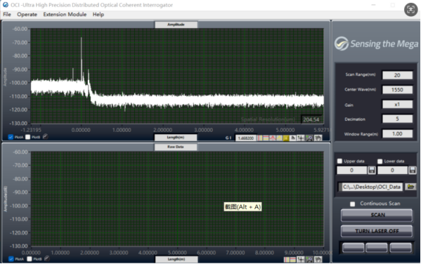

首先,使用我司1550nm波段的OCI设备,连接控制器输入端连接头,测试结果如下:

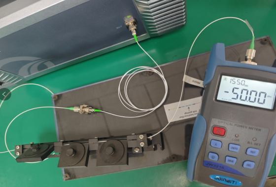

上图结果曲线显示:OFDR曲线噪声台阶衰落明显,光链路中存在大插入损耗,末端APC连接头反射信号太弱导致设备无法检测到(反射峰)。使用功率计对偏振控制器进行损耗测量:
功率计显示插入损耗大于50dB。

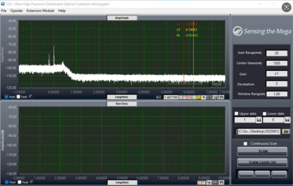

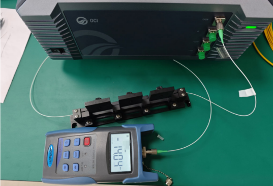

测试结果同1550nm波段设备,未出现末端连接头反射峰。仍然使用功率计进行1310nm波段损耗测量:
由上图测试结果可知:1310nm波段光经过850nm偏振控制器仍有较大损耗,但已不像1550nm波段那么大。
我们在偏振控制器末端再连接一个FC/APC转FC/UPC的跳线(UPC端面反射较高,根据菲涅尔垂直反射公式,UPC端面对空气的反射理论在-14.8db左右),使用1310nm波段的OCI设备,测试结果如下:
由上图测试结果可以明显看到UPC连接头端面的反射峰(黄色游标)。根据两个游标的距离差值计算得到光链路整体长度为3.0927米,单独再测量此跳线长度(1.07米),即可计算出偏振控制器的精确长度(2.0227米)。这种间接测量长度方法经常用于波段不匹配、链路损耗大等情况。

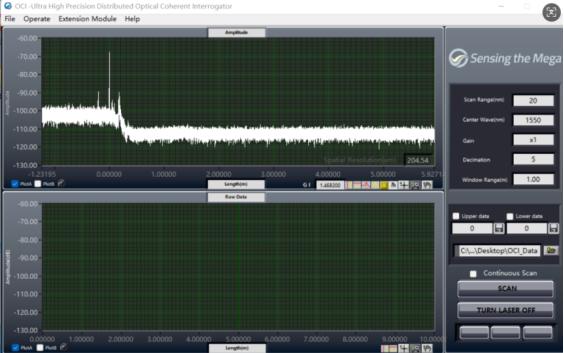

同样的测试方式,使用1550nm波段的OCI设备进行测量,结果如下:
从结果图上可以看到,因为1550nm波段光在850nm的样品中衰减过大,导致即使增加了待测点位置的反射强度,经过待测链路后仍然不足以被设备检测到,进而无法标定长度。
