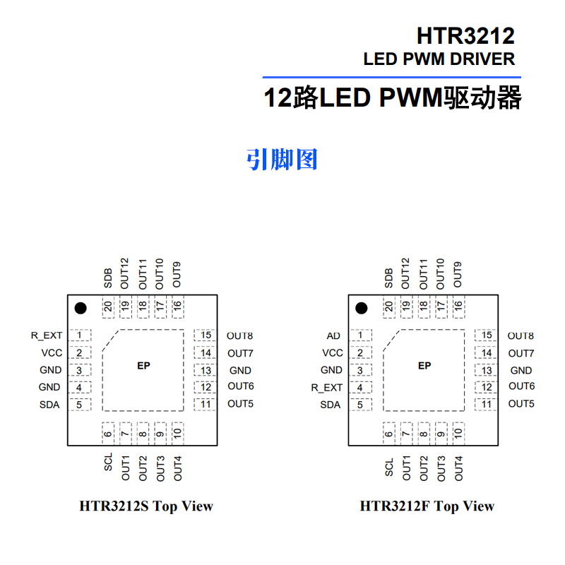

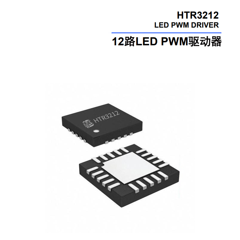

智能家居、便携电子设备等领域,LED 的精细化控制是提升产品体验的关键 —— 无论是家电面板的状态指示、智能音响的氛围灯效,还是掌上设备的功能显示,都需要一款性能稳定、控制灵活的 LED 驱动芯片作为支撑。HTR3212 作为一款专为多路 LED 控制设计的 PWM 驱动器,凭借丰富的功能配置、宽泛的适配范围和小巧的封装设计,成为各类电子设备中 LED 驱动方案的优质选择。
HTR3212 核心定位为 12 路 LED PWM 驱动器,具备两种固定 PWM 频率可选,分别是 3kHz(默认)和 22kHz,用户可根据实际应用场景的需求灵活切换,既能满足常规照明显示的稳定性要求,也能适配对频率有特殊需求的场景。在电流控制方面,这款驱动器表现出色:每一路的最大输出电流可通过外置电阻 REXT 进行调节,最大支持 38mA,同时每一路还能独立控制 4 档可选电流,让用户能够精准匹配不同 LED 的电流需求,既保证了 LED 的正常工作,又能有效优化功耗。
亮度控制的细腻度是 HTR3212 的一大亮点,其每一路 LED 都支持 256 级 PWM 亮度调节,通过 I2C 接口可实现单独控制 —— 这意味着用户能够为每一路 LED 设置专属的亮度参数,无论是需要均匀发光的面板显示,还是追求渐变效果的氛围照明,都能轻松实现,为产品的视觉体验提供了更多可能。在控制与功耗管理上,HTR3212 同样兼顾便捷性与节能性:主控器件通过 I2C 接口即可对芯片进行编程控制,操作简单高效;同时支持两种关断方式,既可以通过将 SDB 脚拉低实现硬件关断,也能通过软件设置进入低功耗模式,有效降低设备闲置时的功耗,延长续航时间。
从硬件参数来看,HTR3212 具备出色的环境适应性和兼容性:工作电压范围覆盖 2.5V-5.5V,能够适配多种电源方案;工作温度范围为 - 40°C 至 + 85°C,无论是寒冷的户外环境还是高温的设备内部,都能稳定运行。封装方面,该芯片采用 QFN-20L(3mm×3mm)无铅封装,小巧的尺寸不仅节省了 PCB 板空间,更有利于产品的小型化设计,适配各类便携设备和空间紧凑的电子装置。此外,HTR3212(HTR3212F 型号)还支持 4 个可选 I2C 地址,配合内置的软件复位寄存器,进一步提升了多芯片组网应用的灵活性和稳定性,方便用户根据系统设计需求进行扩展。
凭借这些全面的功能与可靠的性能,HTR3212 的应用场景十分广泛:在家电领域,可用于各类家电的 LED 状态显示,如冰箱的温度指示、洗衣机的工作进度显示等;在音频设备中,适配智能音响、无线音响的氛围灯设计,为听觉体验增添视觉氛围;同时,它也适用于带 LED 显示的手机、平板电脑等掌上设备,以及其他需要多路 LED 控制的电子产品,为不同领域的产品提供高效、精准的 LED 驱动解决方案。
从日常家电的便捷显示到智能设备的个性化灯效,HTR3212 以其灵活的控制方式、细腻的亮度调节、稳定的性能表现和小巧的封装设计,完美契合了各类电子设备对 LED 驱动的核心需求。无论是追求功能丰富性,还是注重功耗与空间优化,这款 12 路 LED PWM 驱动器都能提供可靠的支撑,助力开发者打造更具竞争力的产品,为用户带来更优质的使用体验。
