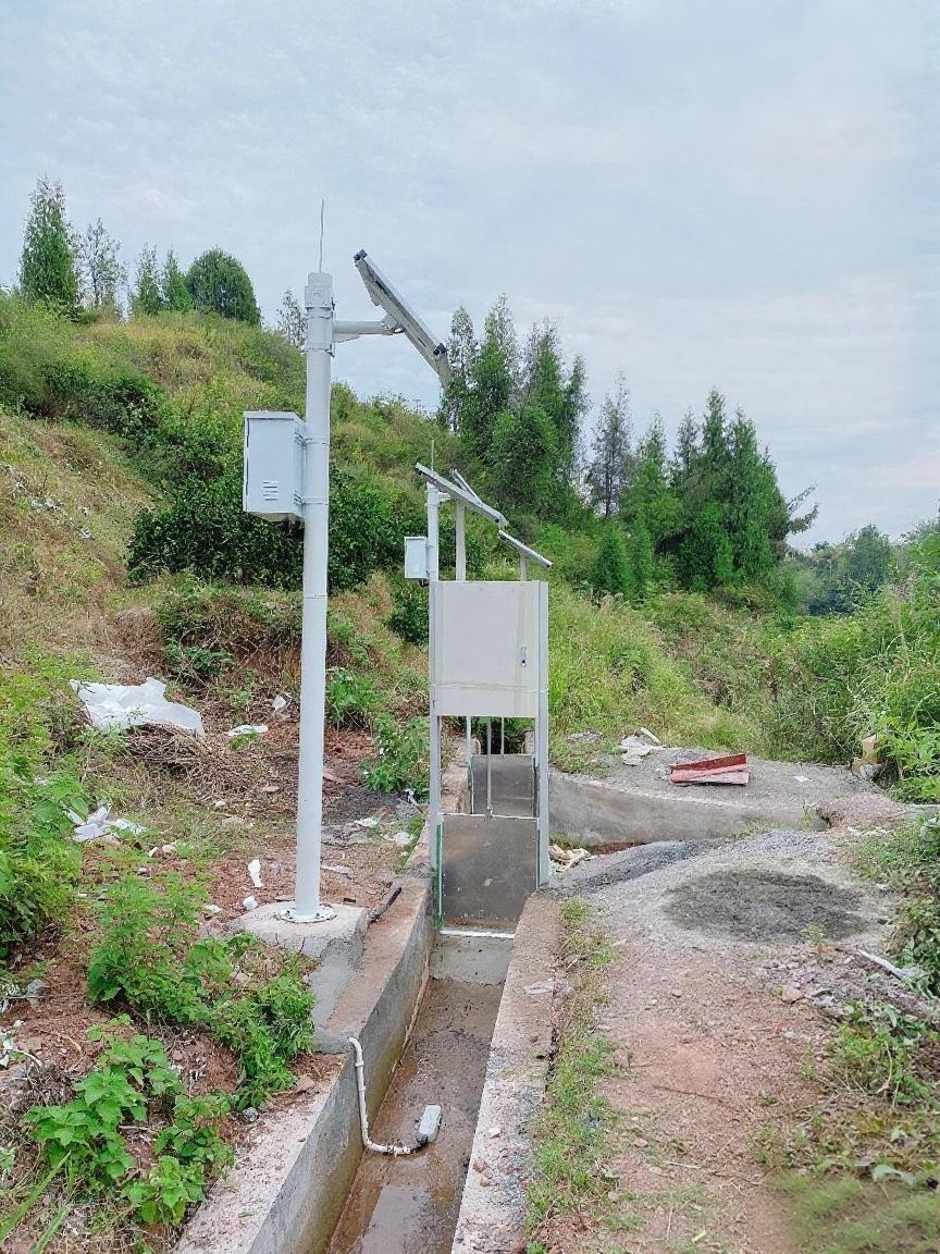

农业水利工程技术人员阐释多普勒超声波流量计的工作原理基于声学多普勒效应,设备探头内置的发射换能器持续向水流中发射固定频率的超声波脉冲,脉冲接触水流中悬浮的泥沙颗粒、气泡等散射体后形成反射回波,反射回波被接收换能器捕捉,散射体随水流运动使回波频率与发射频率产生差值即多普勒频移,频移数值与水流速度呈线性正相关,得出流速,内置压力式水位计,采集水位数据,设备把采集到的频移信号经放大、滤波、模数转换等处理后结合预设的断面参数,计算得出瞬时流量与累计流量数据。设备的探头设计采用防水密封工艺,避免杂质覆盖影响超声波传播效率,保障测量数据的稳定性与准确性。
三.技术参数
多普勒超声波流量计的核心参数经农业灌溉场景适配优化,具备广泛的工况适应性。流量测量范围覆盖0.001-999999999m³/h,可满足滴灌、喷灌、微灌等不同节水灌溉模式的流量监测需求,测量精度控制在±2-3%(根据断面形态有所不同)之间。设备适配不同管径的管道,同时支持明渠、梯形渠、矩形渠等多种断面形态的流量测量。设备工作温度区间为-20℃~65℃,能适应北方冬季低温与南方夏季高温的气候条件,防护等级达到IP68,可长期浸入水下使用。数据输出接口兼容RS485、4-20mA、脉冲等多种标准信号,可直接对接智能灌溉控制器物联网云平台等终端设备,供电方式支持DC9V~24V直流供电与太阳能供电,太阳能供电模块搭配蓄电池可保障设备在无市电覆盖的偏远农田连续工作15天以上。
四.技术优势
农业节水监测领域专家指出多普勒超声波流量计的技术优势使其在节水灌溉场景中具备显著的应用价值。设备采用接触式测量方式,精度高。设备安装便捷,将探头固定在渠道底部,可在灌溉系统运行状态下完成安装调试,缩短施工周期且不影响正常灌溉作业。设备的数据采集具备实时性与连续性,监测数据可同步上传至云端平台,管理人员通过手机电脑等终端远程查看流量变化趋势,及时发现管道泄漏、阀门故障等问题。设备的环境适应性极强,可在高泥沙含量、高浑浊度的灌溉水中稳定运行,同时不受水体导电率、酸碱度等参数影响,保障测量数据的精准性。
五.应用场景
多普勒超声波流量计的应用场景覆盖节水灌溉领域的多个环节,在大田作物灌溉中,设备被安装于田间灌溉支、斗渠的出水口,实时监测不同地块的灌溉用水量,结合土壤墒情传感器数据实现按需供水,避免大水漫灌造成的水资源浪费。在设施农业灌溉中,设备与温室大棚的智能灌溉系统联动,精准控制滴灌带、微喷带的出水流量,保障蔬菜、花卉、草莓等作物的生长需水,同时调节灌溉时长与间隔,降低棚内湿度减少病虫害发生。在果园灌溉中,设备适配小管出流、涌泉灌等灌溉方式,监测每株果树的灌溉水量,实现精准灌溉与水肥一体化管理,提升果实品质与产量。在节水灌溉工程验收与水资源审计中,设备作为计量器具提供精准的流量数据,为灌溉工程的节水效果评估、水资源费核算提供科学依据,助力农业用水总量控制与定额管理政策落地实施。
