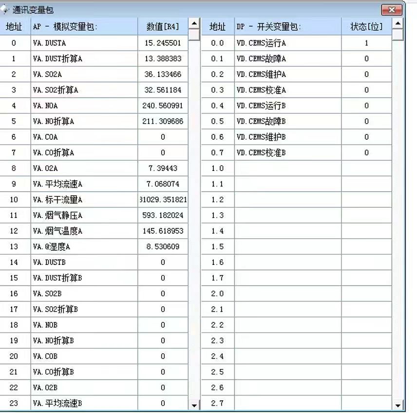

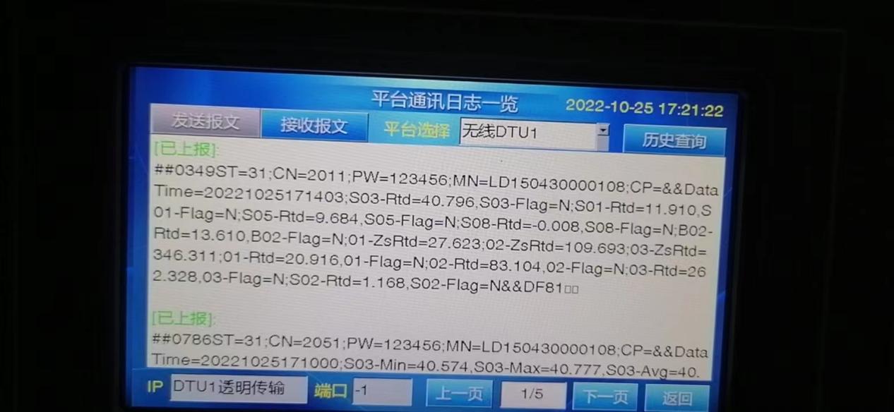

项目背景:国能赤峰生物发电公司环保数据已经接入环保数采仪,通过HJ212协议接入环保局平台。
根据政策要求,需要将烟气数据上传转发并接入电业局平台。
烟气表为modbus协议/232接口,需转换IEC104协议转发至电业局平台。

环保数据报文截图

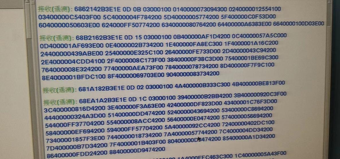

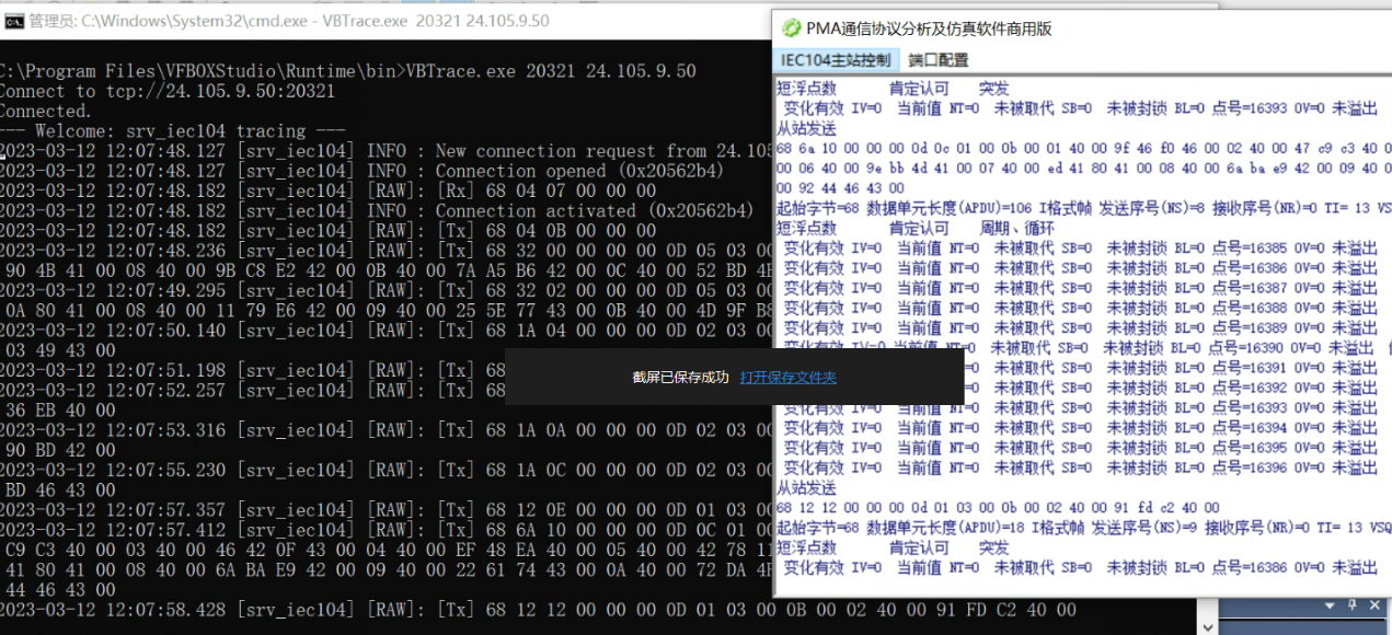

目标报文:IEC104报文效果展示

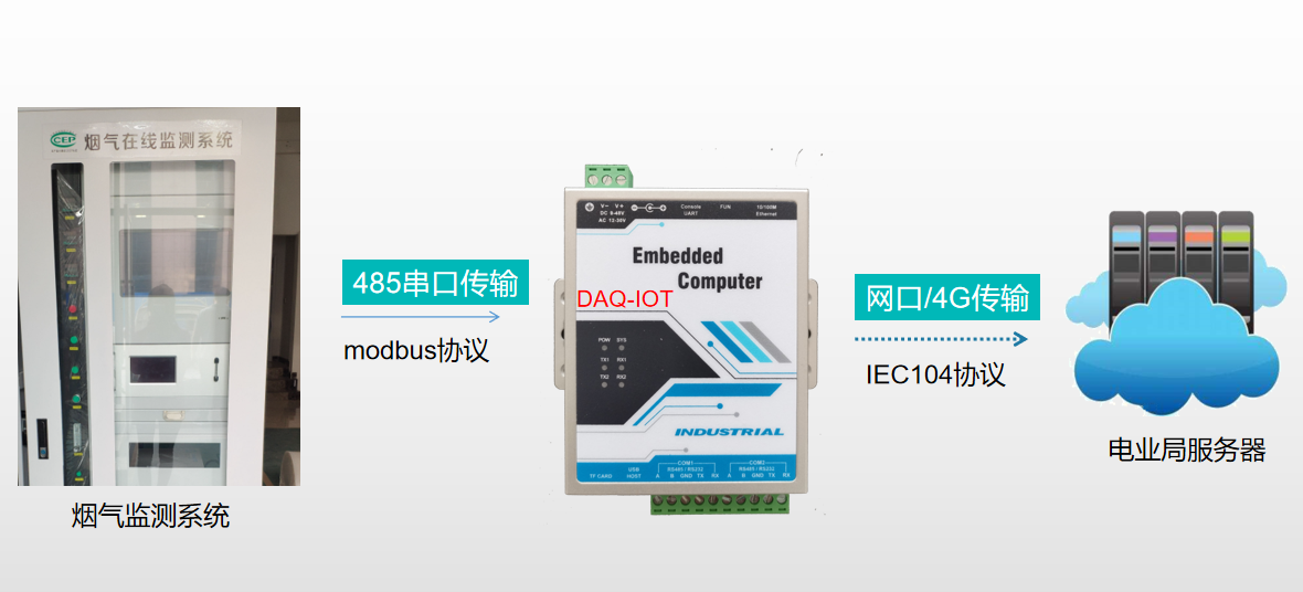

  1. 项目方案
电业局接入方案示意图

1.由数采物联网公司提供协议转换网关给客户。

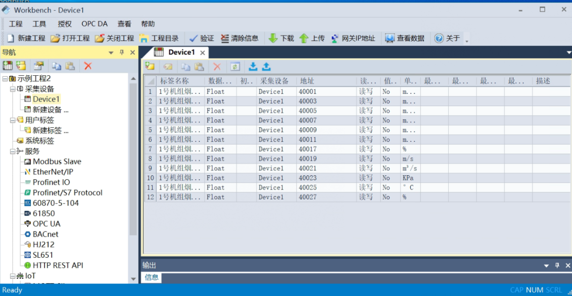

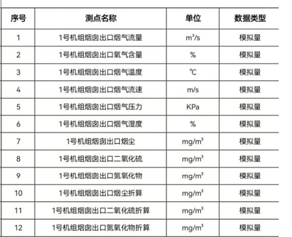

2.客户收到网关后配合我司技术人员进行接线安装,并提供采集点表。由技术人员对协议网关进行远程配置。(见下图)
烟气点表数据单位说明
烟气数据点表示意图
点表参数配置

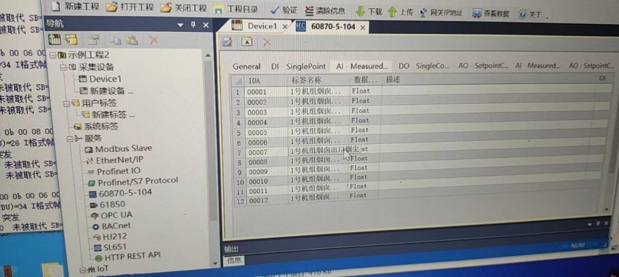

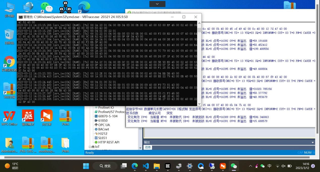

3.通过配置网关转换至104协议

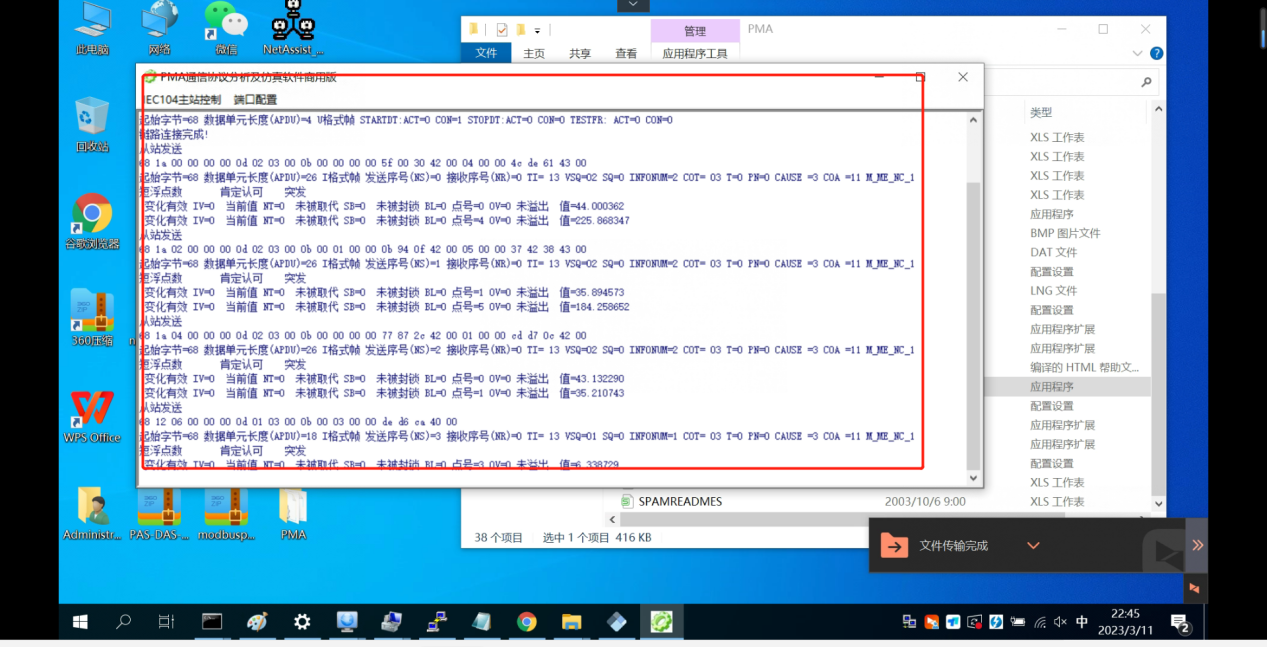

  1. 上传至电业局平台,因客户数据保密问题,用PMA协议软件仿真测试,见下图。
IEC10报文数据调试过程
