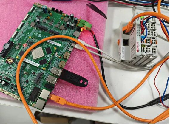

实际测试
测试程序:
exportLD_LIBRARY_PATH=/usr/xenomai/lib/:/opt/etherlab/lib/:$LD_LIBRARY_PATH
cd
./a
taskset 0x4 ./a
Ethercat模块是EL1008,EL2008,网线直连RK3588和ethercat模块,1ms周期,10us的抖动延时。
如图所示:
