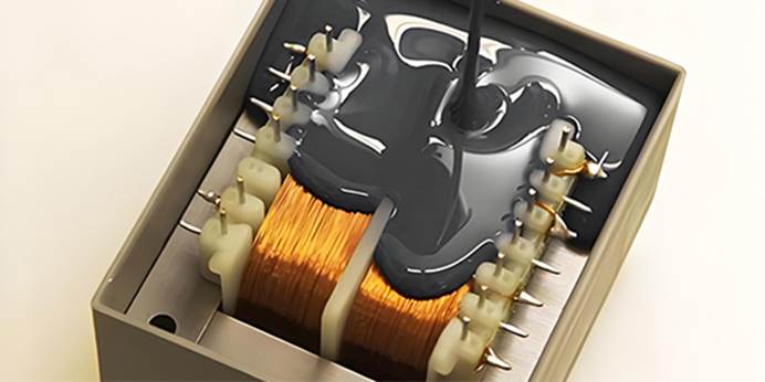

有机硅灌封胶的固化过程是其应用中的核心环节,直接决定了最终产品的性能与可靠性。施奈仕团队将为您系统解读有机硅灌封胶的固化原理、过程演进及影响固化效果的关键因素。
一、固化原理:交联反应构建三维网络
有机硅灌封胶的固化本质上是基于交联化学反应。灌封胶的活性成分——主要为含硅烷基或硅氧烷基的有机硅化合物——在适当条件下发生水解,生成硅醇等中间体。这些中间体进一步通过缩合反应,形成稳定的Si-O-Si键,并逐步交联聚合,最终构建成三维网状固体结构。这一过程使胶体从液态转变为固态,并赋予其优异的机械强度、耐热性与稳定性。
二、固化过程:从液态到固态的转变
无论是加热固化型还是室温固化型,固化过程均伴随着分子链的交联与网络结构的形成。在固化剂引发下,胶体内的官能团逐步发生聚合反应,体系黏度上升,流动性降低,最终固化为具有预期物理化学性能的弹性体。整个过程不仅是物理状态的变化,更是化学结构重构的过程。
三、影响固化的关键因素
温度
加热固化型灌封胶对温度较为敏感:适当升高温度可加速固化,但温度过高易导致过度固化或结构缺陷。室温固化型虽适应性较强,但在适宜温度下固化效果更佳。
湿度
对依赖湿气固化的单组分产品尤为关键。湿度不足可能导致固化不完全;湿度过高则可能影响固化速率与表观质量。控制环境湿度是确保固化一致性的重要手段。
时间
固化时间需结合胶料类型、固化条件及性能要求综合确定。在合理范围内适当延长固化时间有助于提升固化程度与性能稳定性,但也需兼顾生产效率。
固化剂
固化剂的种类与用量直接影响固化机制与速率。比如,酸性硅酮体系适用于快速固化场景;过氧化物类则可通过促进自由基反应加速交联。正确选择固化剂是实现理想固化效果的关键。
四、应用与展望
凭借优异的绝缘性、耐候性、弹性及稳定性,有机硅灌封胶已广泛应用于电子电器、光学仪器、汽车电子等领域。随着材料科技不断发展,其固化工艺与综合性能将持续优化,为更多高新领域提供可靠解决方案。
