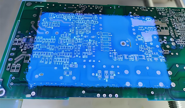

三防漆,也被称为电子线路板保护漆或敷形涂料,是一种特殊配方的聚合物涂料。它的核心作用是为印刷电路板(PCB)及其元器件提供一层坚韧、透明的保护膜。这层薄膜是名副其实的“隐形守护者”,主要抵御三大类环境威胁:潮湿与水汽,这是导致电路短路、金属迁移和电化学腐蚀的头号杀手;灰尘与颗粒物,可能造成电路短路或阻碍散热;化学腐蚀,如盐雾、酸碱蒸汽、霉菌等,会缓慢侵蚀焊点和元件引脚。
三防漆的技术原理,正是通过在电路表面形成一层致密的物理屏障,隔绝上述有害物质,同时保持优良的电气绝缘性,确保信号传输不受干扰。随着电子产品的小型化、高密度化以及应用场景的多元化,三防漆已从早期“可有可无”的辅助材料,转变为现代高可靠性电子设计中“不可或缺”的关键一环。

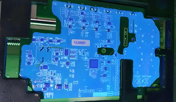

三防漆的应用范围极其广泛,几乎覆盖了所有对可靠性有要求的电子设备领域。不同场景下,其防护侧重点也各有不同。汽车电子是现代汽车智能化、电动化的核心。这里的电子设备,如发动机控制单元(ECU)、电池管理系统(BMS)、车载信息娱乐系统等,面临震动、高低温循环、冷凝水以及汽车内部油污、清洗剂的侵蚀。三防漆在这里的首要任务是确保在剧烈温度变化和振动下的附着力与柔韧性,防止涂层开裂脱落。例如,国内知名品牌如施奈仕提供的三防漆产品,其耐温范围通常能覆盖-55℃ 至 150℃甚至更高,以满足引擎舱附近的极端要求。
