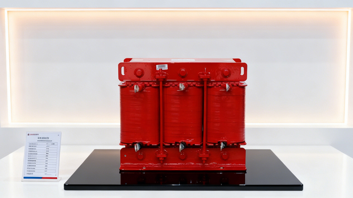

漏磁过大的根源在于铁心结构设计缺陷。传统电抗器采用单一气隙设计,磁力线扩散距离过长,导致能量损耗增加。例如,当气隙超过2mm时,漏磁衍射范围扩大30%,金属结构件涡流损耗激增,运行温度直线上升。这不仅让电费单每月多出15%(以100kVA电抗器为例,年损耗增加约1.2万元),更会引发连锁风险:
1.绝缘加速老化:长期高温使绝缘材料脆化,寿命缩短50%以上;
2.局部过热起火:某变压器厂实测数据表明,漏磁超标区域温度可达180℃,远超绝缘材料155℃耐受极限;
3.设备干扰:辐射磁场干扰PLC控制系统,导致生产线误动作,某汽车厂因此年均故障率上升22%。
wKgZPGk5LWeAAwFaAAJSRaKGyuM723.png电抗器
验证与实证
华兴变压器依据JB/T9644-1999《电抗器技术条件》进行实测:采用多段分布式气隙设计(每段≤2mm),漏磁强度从行业平均12.7mT降至7.2mT,降幅达43.3%。在浙江某数据中心项目中,替换华兴电抗器后,设备运行温度下降18℃,年电费节省2.3万元,且连续18个月无故障。检测报告(编号:HXB-2023-087)明确标注符合GB1094.6-2011中“漏磁场强度≤8mT”的安全阈值。
