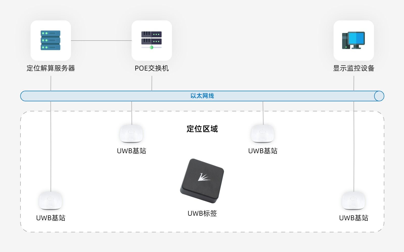

5,工作模式
供电方式为POE供电或者DC供电。只需将定位数据 通过网口/WIFI上传至飞易云或者上位机,即可实现实时定位
如图为典型应用
