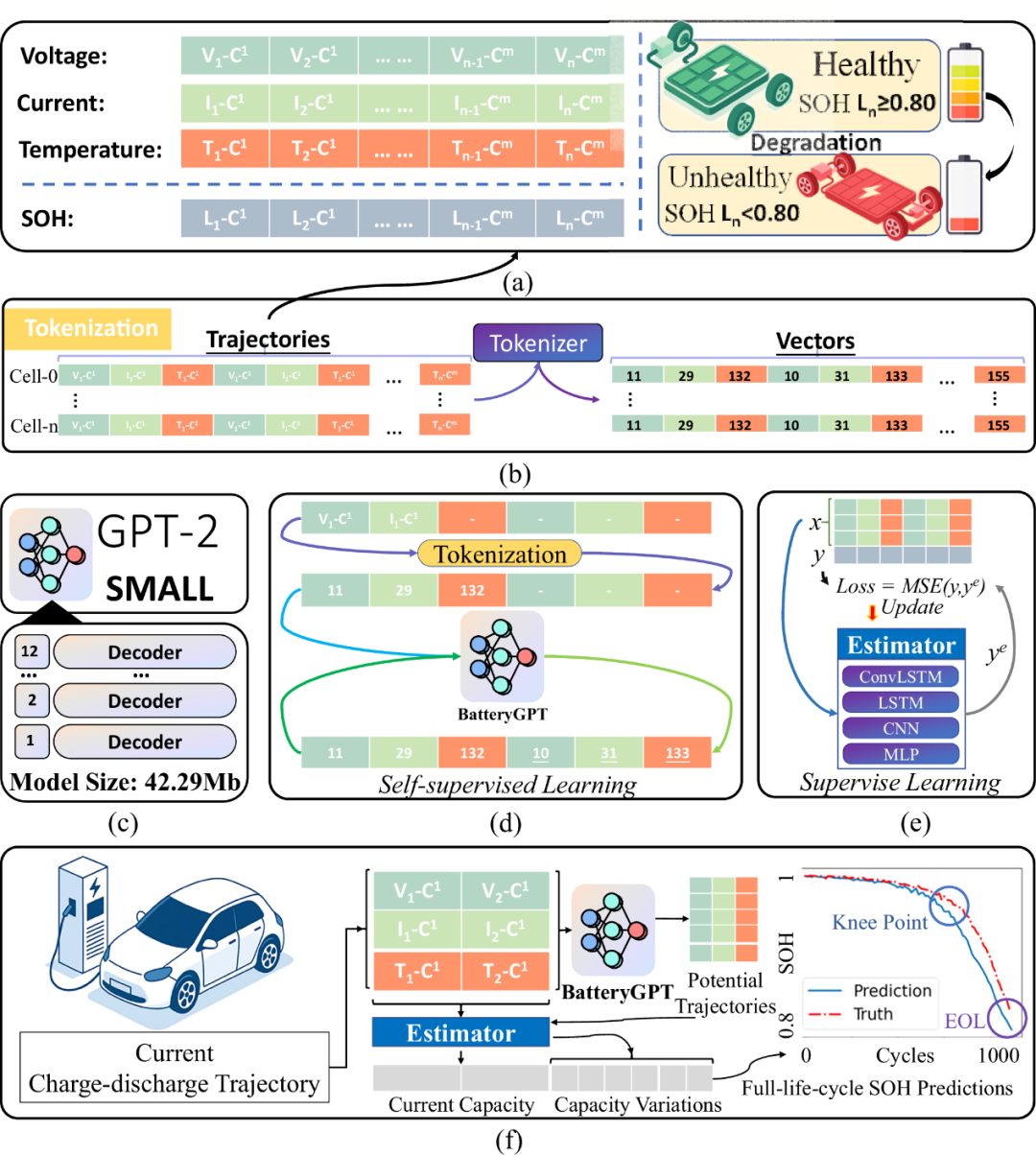

BatteryGPT原理
传统的各种数据驱动方法(如CNN、LSTM)往往通过提取早期特征直接回归预测寿命,容易受到特征工程质量和短期数据波动的影响。而BatteryGPT采取了截然不同的“两步走”策略:
生成式预测(:首先利用GPT-Small模型,以自回归的方式,根据早期的充电数据(电压、电流、温度曲线),“续写”出电池未来整个生命周期的充电数据。为了让GPT读懂电池语言,研究人员引入了标记化(Tokenization)技术,将连续的电池运行数据转化为离散的Token序列,类似于将电压波动编码为“单词”。
SOH估算:随后,利用一个基于CNN-LSTM的SOH估算器,将GPT生成的全生命周期充电数据映射为具体的SOH变化曲线,进而计算出衰退拐点和EOL。
BatteryGPT原理示意图。(a) 数据收集阶段,Ln表示第n次充电循环的SOH,Vn, In, Tn分别表示电压、电流和温度。(b)标记化阶段,将连续数据转化为离散Token。(c) 本文使用的生成式预训练Transformer(GPT)模型结构。(d) 时间序列电池特征自回归预测的基本工作流程。(e) SOH估算流程,通过最小化均方误差(MSE)训练SOH估算器。(f) BatteryGPT的两阶段流水线:利用早期循环数据预测全生命周期的SOH、寿命终点和拐点

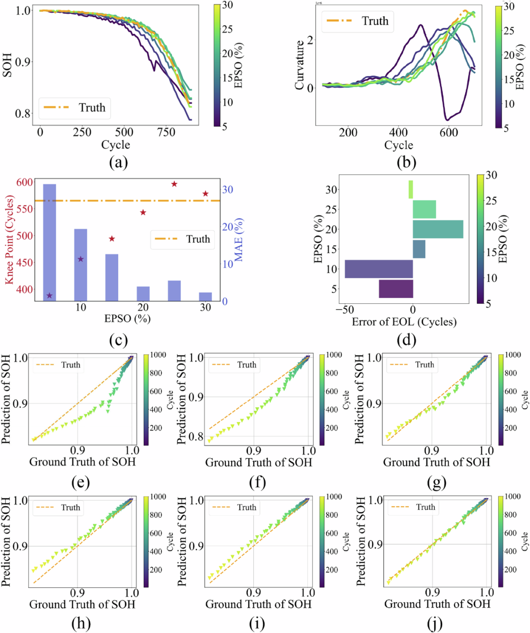

研究团队使用MIT的磷酸铁锂/石墨电池数据集(涉及46块电池,超过2100万个样本)对模型进行了严苛的测试。为了量化预测能力,研究引入了早期预测起始偏移量(EPSO)的概念,即仅使用电池寿命前百分之几的数据进行预测。
结果令人振奋:即使仅使用前5%(EPSO=5%)的充电数据,BatteryGPT就能展现出强大的预测能力,相较于基准模型,其SOH预测精度提升了60.76%,拐点预测精度提升了31.33%
当数据量增加到前30%(EPSO=30%)时,BatteryGPT的性能更是达到了“神准”级别:
SOH预测:均方根误差(RMSE)仅为0.213%
拐点预测:平均绝对百分比误差(MAPE)低至2.30%(误差约13个循环)。
EOL预测:MAPE仅为1.18%(误差约10个循环)。

BatteryGPT对46号电池衰退早期预测的性能分析。(a) 电池SOH变化的预测结果与真实值对比。(b) 预测SOH轨迹的曲率分析结果,用于确定拐点。(c) 拐点(预测的循环数误差及平均绝对误差(MAE)。(d) 寿命终点预测误差随充电循环的变化。(e-j) 不同早期预测起始偏移量设置下的预测分布(分别为5%、10%、15%、20%、25%和30%)。颜色条代表电池SOH预测所处的生命周期阶段,越接近红色表示越接近EOL

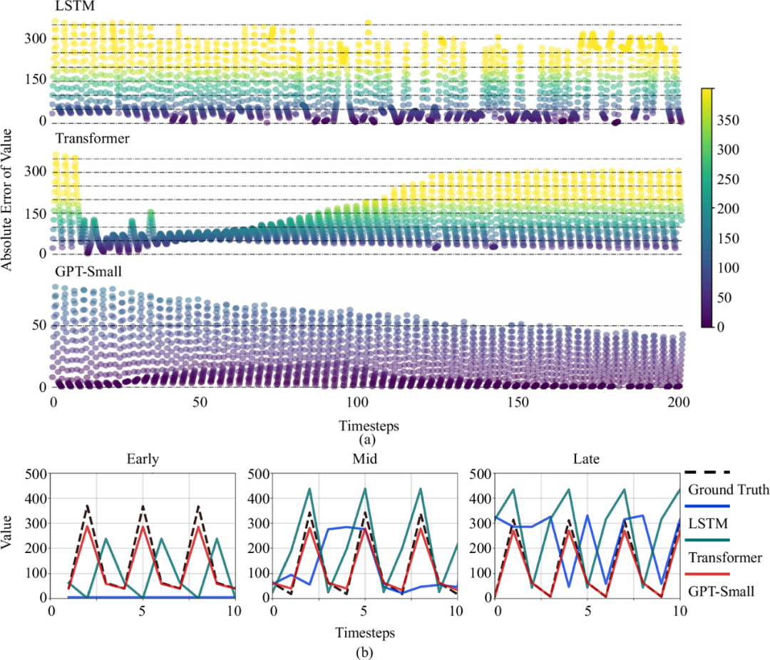

为何BatteryGPT能大幅超越传统模型?关键在于其对长程依赖性的捕捉能力。分析显示,LSTM在预测充电曲线时,容易在某些时间步出现较大的偏差,导致误差分布发散;而标准Transformer虽然优于LSTM,但也存在预测漂移的风险。
GPT-Small模型凭借其强大的注意力机制自回归生成能力,能够准确地“理解”充电电压、电流和温度曲线在不同老化阶段的演变规律(如恒流充电阶段的缩短、恒压充电阶段的延长)。即便是在极具挑战性的电池寿命后期,GPT生成的曲线依然能紧贴真实值,表现出极强的鲁棒性。
充电循环中电池运行特征自回归预测结果的分析。(a) LSTM、Transformer和GPT-Small模型在200个时间步长内电池运行特征的绝对误差热图,颜色越深代表误差越大。(b) 不同阶段(早期、中期、晚期)基准模型与GPT-Small模型预测细节的对比视图
