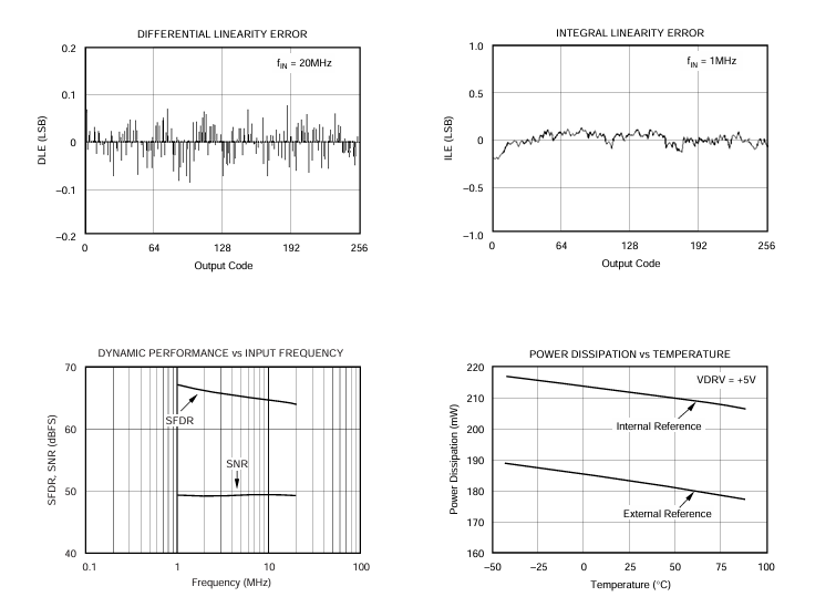

2.1 高性能指标
  • 高信噪比(SNR):49.5dB的SNR为信号处理提供了良好的基础,能够有效减少噪声干扰,在医疗成像、通信等对信号质量要求较高的应用中表现出色。
  • 低功耗设计:仅170mW的功耗,对于需要长时间运行或对功耗敏感的设备来说,大大降低了能源消耗,延长了设备的续航时间。
  • 低差分非线性(DNL):DNL低至0.2LSB,保证了转换的线性度,减少了量化误差,使得输出数据更加准确。
