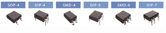

可控硅光耦的封装形式:
可控硅光耦在LED调光、电机调速、智能插座、加热控制等场景中广泛应用,使家电产品更加节能、静音和智能化。

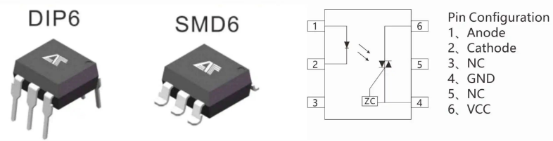

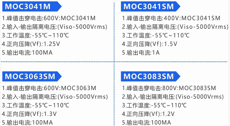

选型推荐指南
封装形式/工作原理图
