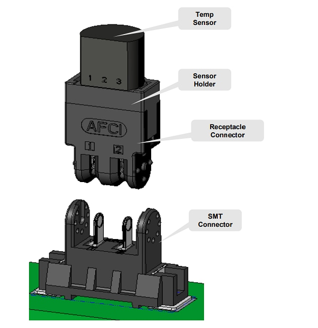

RotaSense™ 2位置温度传感器连接器是一款经济高效的两件式温度传感器连接器,能够精确测量环境温度。它可以优化风扇速度,确保对工作温度的精确控制,适用于闭环温度控制。
两件式连接器系统

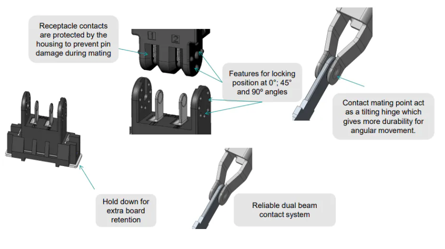

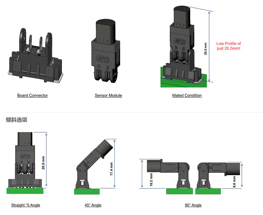

  • 多角度锁定功能传感器模块可在3个角度(0° / 45° / 90°)定位,这种设计不仅具有堆叠和倾斜功能,还能减少堆叠高度。大家可以思考一下,在不同的应用场景中,这样的多角度定位能为我们的设计带来哪些便利呢?
  • SMT板连接器:能够承受IR回流焊工艺,可承受260°C的回流温度10秒,这为电路板的组装提供了便利。
  • 双梁接触系统:保证了连接的可靠性,让数据传输更加稳定。
  • 保护与导向设计:插座触点由外壳保护,可防止连接器配对时引脚损坏;同时,导向和极化功能可防止配对时方向错误。
  • 额外的固定功能:具有压紧功能,提供了额外的电路板固定力。
  • 环保设计:符合RoHS标准且无铅,满足环境、健康和安全要求。

  • 传感器模块可在0°、45°和90°位置锁定。
