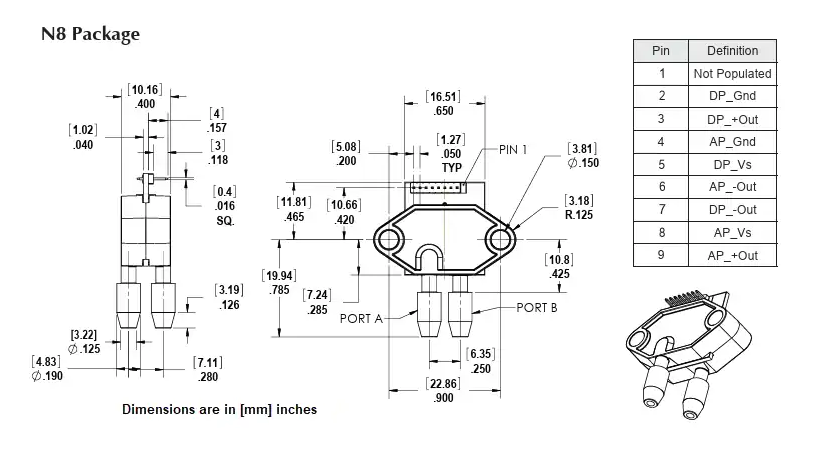

封装图纸

五、封装与连接
5.1 封装图纸
N8封装的传感器有详细的引脚定义,如引脚2为DP Gnd,引脚3为DP + Out等。这为工程师在进行电路设计时提供了明确的指导。
