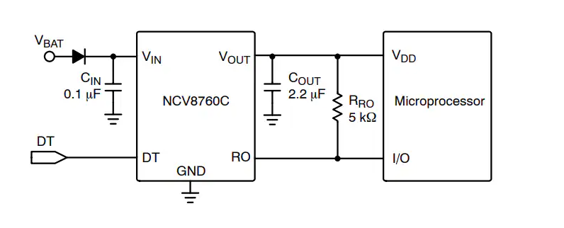

典型应用

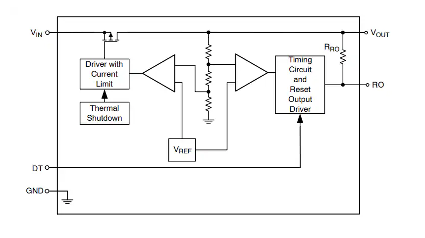

框图

引脚功能详解
引脚 符号 功能
1 VIN 输入电源电压,需在 IC 处连接一个 0.1μF 的旁路电容到地。
2 RO 复位输出,通过内部 30kΩ 上拉电阻连接到 VOUT。当 VOUT 从其标称电平下降超过 7% 时,RO 变为低电平。
3, Tab GND 接地
4 DT 复位延迟时间选择,可短接到地或连接到 VOUT 来选择复位延迟时间值。
5 VOUT 稳压输出电压,典型应用中需连接一个 2.2μF 的电容到地。

工作原理与详细操作说明
输出电压稳定性
输出电压的稳定性主要取决于输出电容的选择。NCV8760C 设计用于与低等效串联电阻(ESR)的陶瓷电容配合使用,使用 1μF 及以上、ESR 低于 5Ω 的电容时,输出电压稳定。较大的电容值有助于提高噪声抑制和负载调节瞬态响应。
电流限制保护
VOUT 上设有电流限制功能,最小规格为 205mA,可在两种条件下(VOUT = 96% × VOUT_NOM 和 VOUT = 0V)进行测试。在考虑热芯片温度并将其保持在 150°C 以下的情况下,该芯片可工作至 205mA。负载小于 205mA 时,不会触发复位(RO)。
复位输出与延迟时间选择
复位输出(RO)引脚提供复位信号,当输出(VOUT)电压低于复位阈值时,RO 变为低电平,为微处理器提供失调状态反馈。复位延迟时间可通过选择不同的芯片型号和 DT 引脚的状态来进行调整,DT 引脚在 VOUT 上升超过 VRT + VRH 电压后的 24μs 内进行采样,不建议在“DT 稳定”时间窗口内更改 DT 逻辑电平。
热关断功能
当芯片温度超过热关断阈值时,会触发热关断事件,VOUT 关闭,RO 变为低电平。芯片将保持此状态,直到芯片温度降至关断阈值(典型值 175°C)减去滞后因子(典型值 10°C)以下,然后输出开启,RO 在复位延迟时间后变为高电平。
