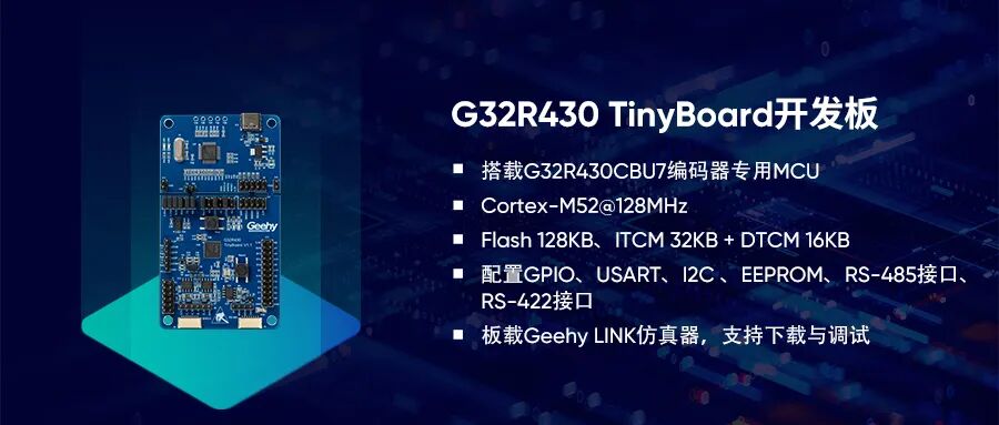

G32R430具备完善的生态开发体系,可提供详细的数据手册、用户手册、应用笔记等技术文档资料;配套SDK软件开发包、TinyBoard开发板等软硬件工具以及磁电式绝对编码器参考方案;同时兼容Keil、IAR、Eclipse等主流IDE集成开发环境;可从设计到量产,全方位助力工程师快速上手、高效开发,最大化缩短项目落地周期。产品现已支持派样,索样可联系极海各办事处销售经理。
