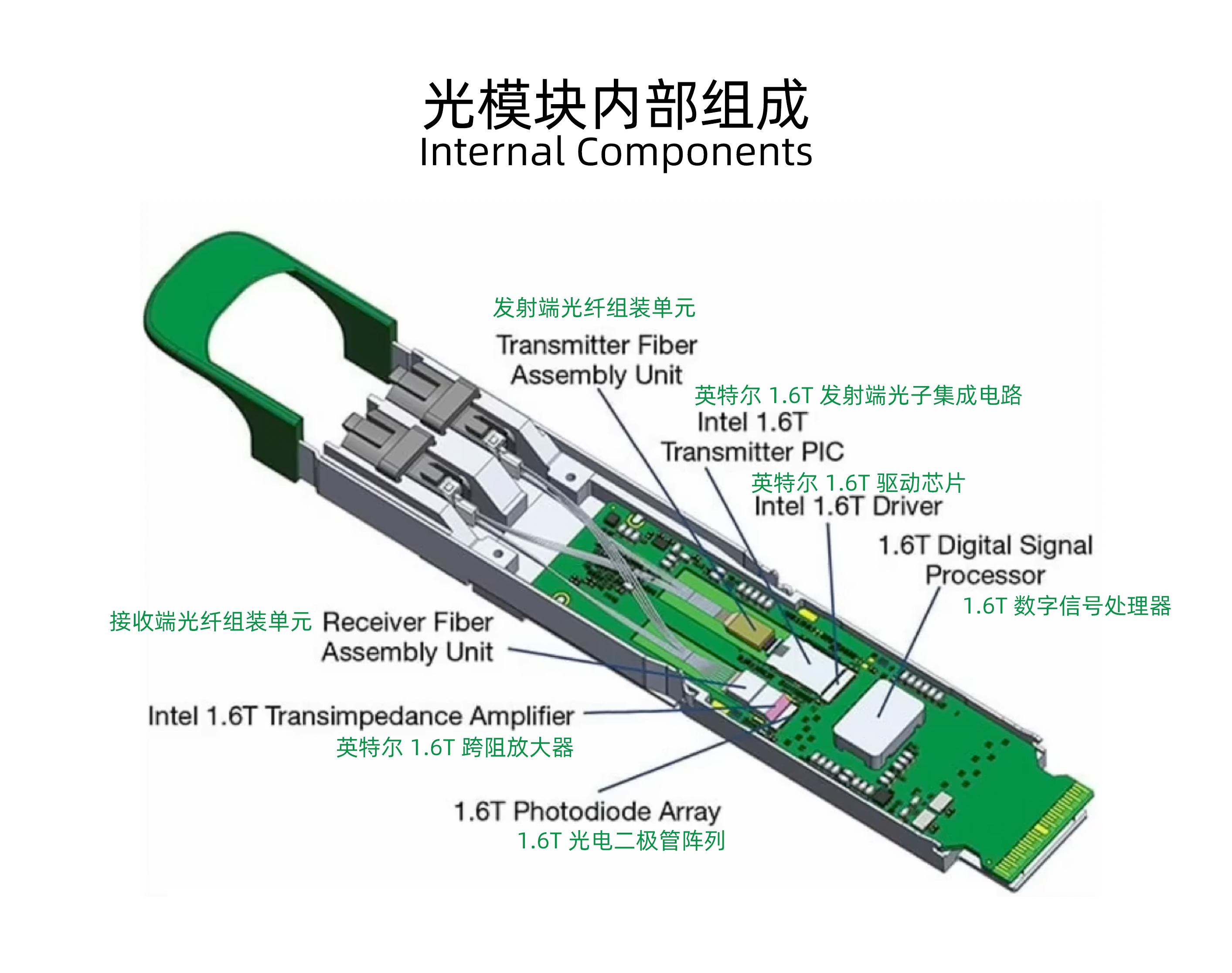

随着光模块迈向 400G / 800G / 1.6T 时代,其对封装精度、可靠性与一致性的要求被推向新的高度。高速光模块的器件小型化、焊盘密度提升,使传统SMT贴片设备在力控、对位精度、姿态稳定性、循环一致性等核心指标上的不足被进一步放大。
wKgZPGk2S1WAD4A9AAPhlmH4wnY764.png1.6T高速光模块需求增加

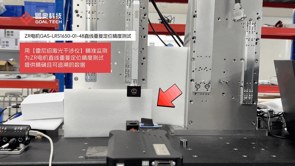

⦿直线重复定位精度:±1μm ;

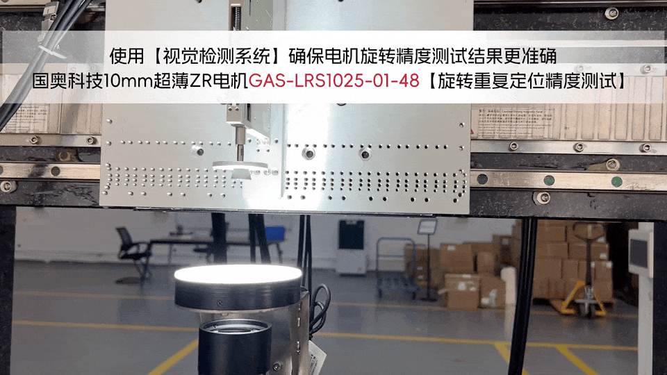

⦿旋转重复定位精度:±0.01°;
⦿高响应驱动,支持高频姿态修正;
wKgZPGk2ZgKAWP7pAALbGbIYOtk805.png16mm厚度50mm大行程ZR电机LRS1650径向跳动测试结果:±1μm
wKgZPGk2ZhOAQW9BAAdNKwZTboo923.png16mm厚度50mm大行程ZR电机LRS1650直线重复定位精度测试结果:±1μm
wKgZO2k2ZiGAbIgJABL8DOUUDrY751.png10mm薄款ZR电机LRS1025旋转重复定位精度测试结果:±0.01°

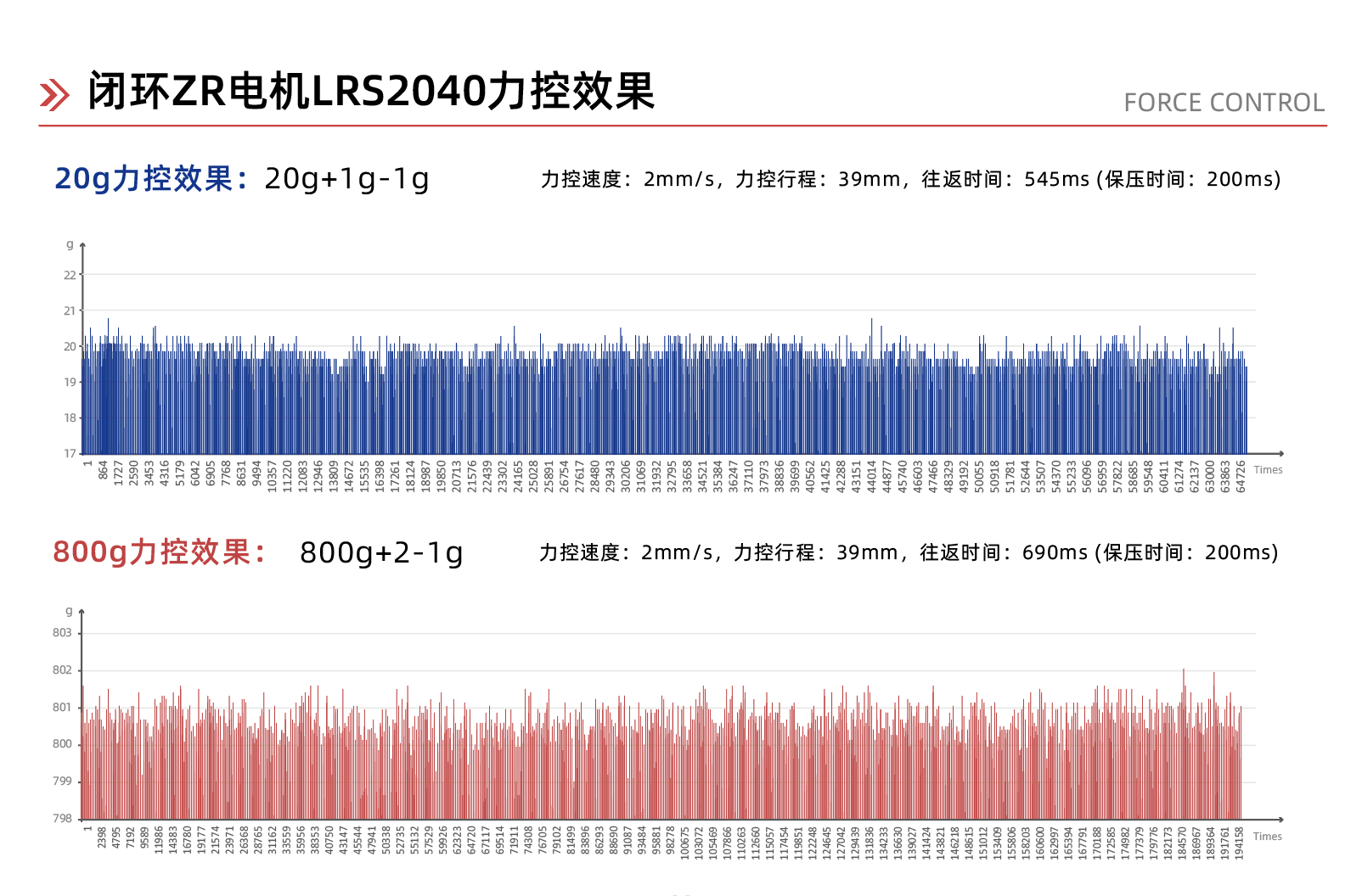

国奥科技ZR电机对策
国奥科技ZR电机对策:±0.01N 力控 +软着陆功能
提供开环力控模式与高动态闭环力控模式,支持对接触速度、贴装力度、保压时间等关键参数进行独立编程,轻松适应多品种、小批量的生产特点。在最终接触段,系统主动切换为低速、低力的精确控力模式。
⦿提供开环/闭环力控方案,力控精度±0.01N;
⦿力控闭环动态调节,无机械冲击峰值;
⦿“软着陆”功能,保护敏感元器件
⦿速度、力度等可编程设置,灵活应对光模块不同元器件SMT贴片需求;
wKgZO2k2ZnyAP-iZAAR2B2B7lf8685.png闭环电机LRS2040力控效果:20g±1g
高精度动态力控、可编程的智能化设置及软着陆功能,将贴装过程从一个潜在的“破坏性环节”转变为可预测、可控制的可靠性保障环节。贴装头以几乎以“无冲击”的方式接触芯片和焊盘,极大避免贴装应力过冲,为光模块制造商的高价值芯片贴装良率提供保障方案。
