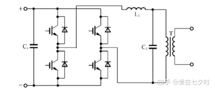

离网型光伏发电逆变电路通常采用电压源型逆变器。例如,单相全桥电压源型逆变器的结构包括直流侧滤波电路Cs、交流输出滤波器L1和C1以及变压器T。

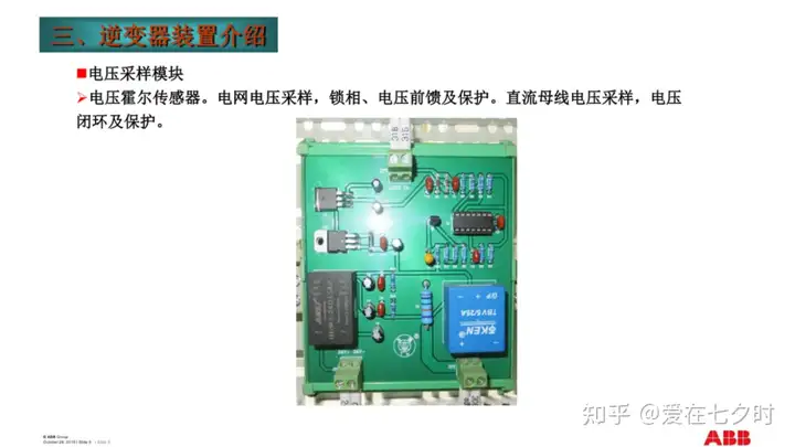

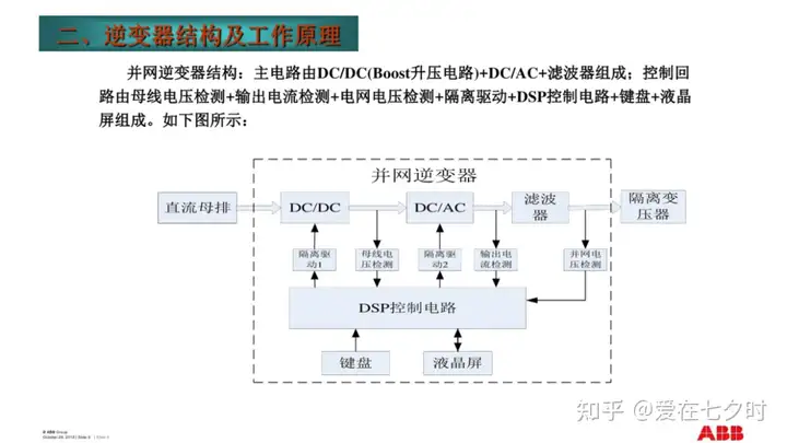

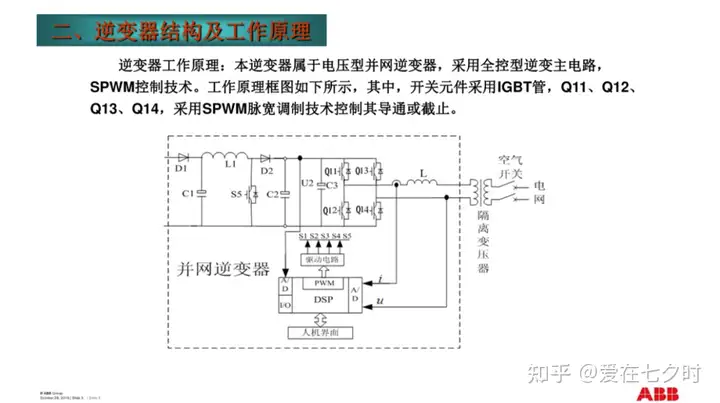

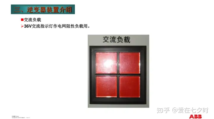

五、光伏逆变器应用技术—实操设备培训
以下是本章节要跟大家分享的关于光伏逆变器应用技术—实操设备培训的内容了,如有不当或是遗漏之处,还请大家指正:
wKgZPGk0Mg2AZRXDAABCTrOzzYI72.webpwKgZO2k0Mg2AFV1jAABHAix8AQY93.webpwKgZPGk0Mg6AWjgfAAAxAGpnFSg52.webpwKgZO2k0Mg6AOwTcAAAofJOx0O429.webpwKgZPGk0Mg6AOcvLAAAf2q8YiKQ43.webpwKgZO2k0Mg6AB1t5AABOhrzoD3453.webpwKgZPGk0Mg-AZdcSAAAzxj0P-5s50.webpwKgZO2k0Mg-AI2BKAAA4WC7j3u087.webpwKgZPGk0Mg-ATMayAAA_ntPUdY076.webpwKgZO2k0MhCANncRAAAj5p4OW9047.webpwKgZPGk0MhCAOijKAAAl8Olu39Q07.webp
因为本PPT章节太多,剩下部分如有朋友有需要,可私信我邀请您加入我“知识星球”免费下载PDF版本。注意:此资料只可供自己学习,不可传阅,平台有下载记录,切记!欢迎加入后一起交流学习。
