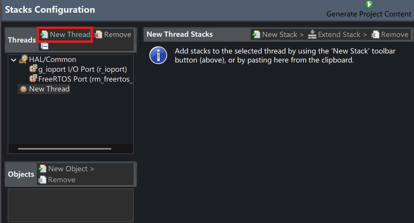

新建线程
在 e²studio 中新建线程十分简单,进入 configuration 界面,可以点击新建线程:

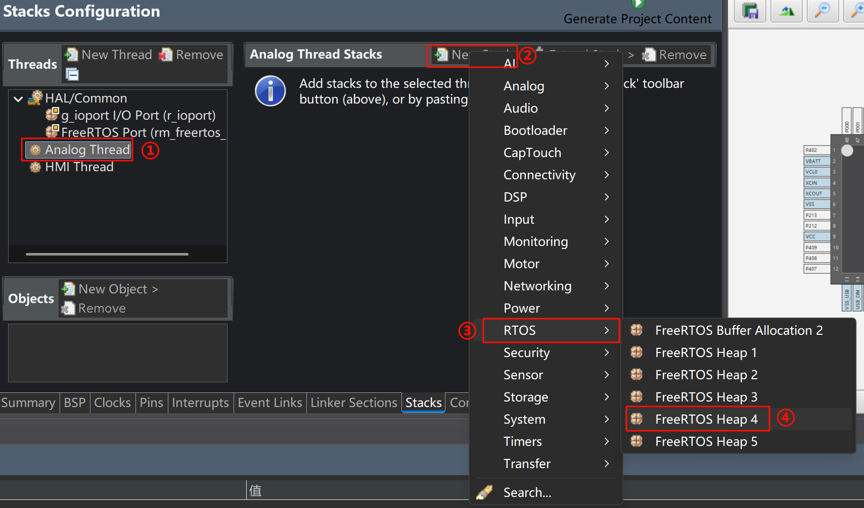

添加堆分配算法
在任意一个线程中配置算法,这里选择 heap4 这个算法适用于整个 RTOS
点击生成代码,可以看到相关线程文件已经被生成。

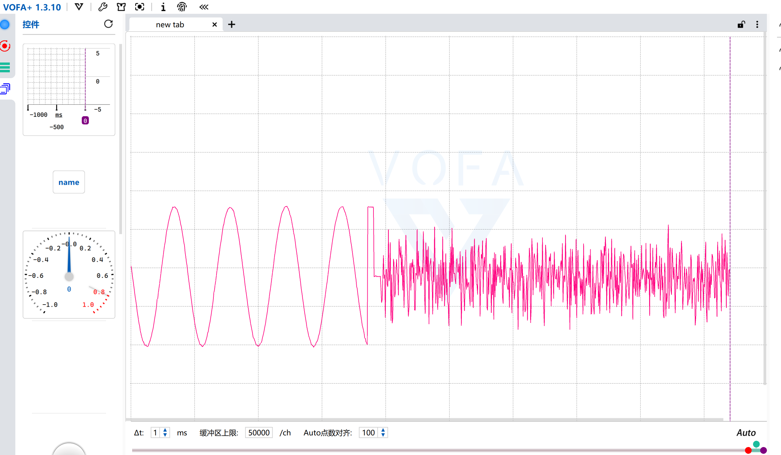

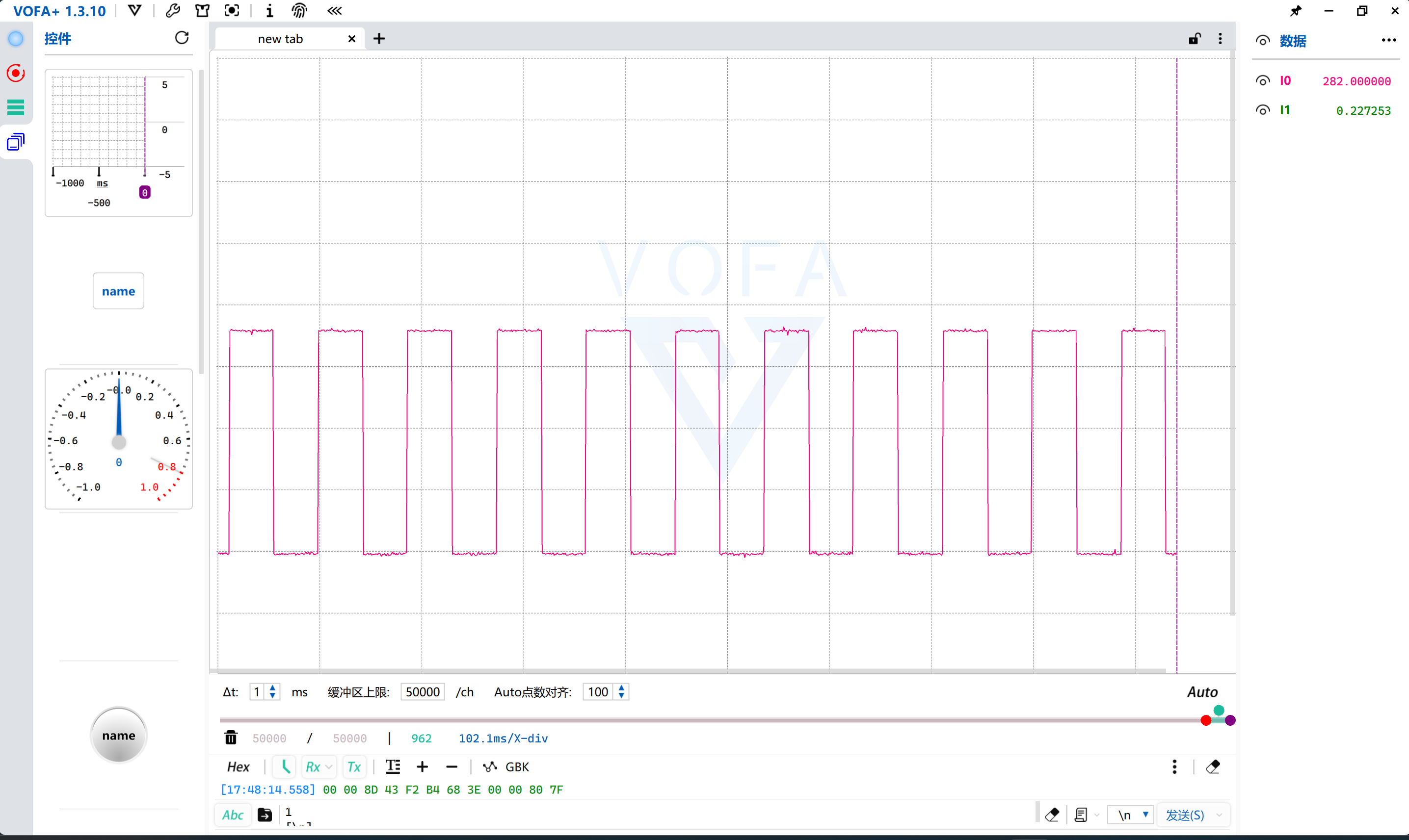

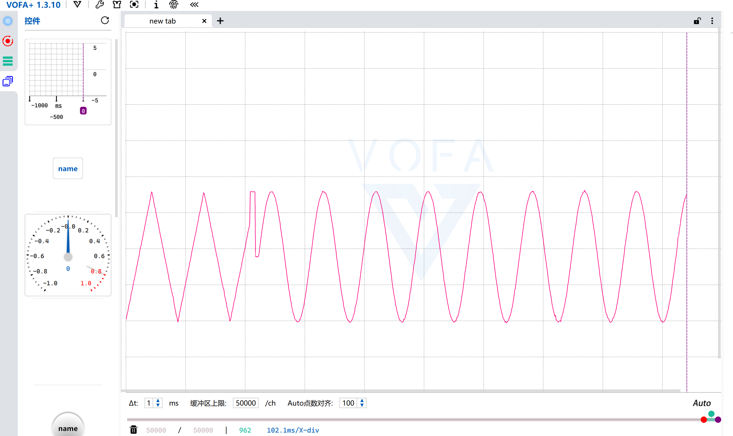

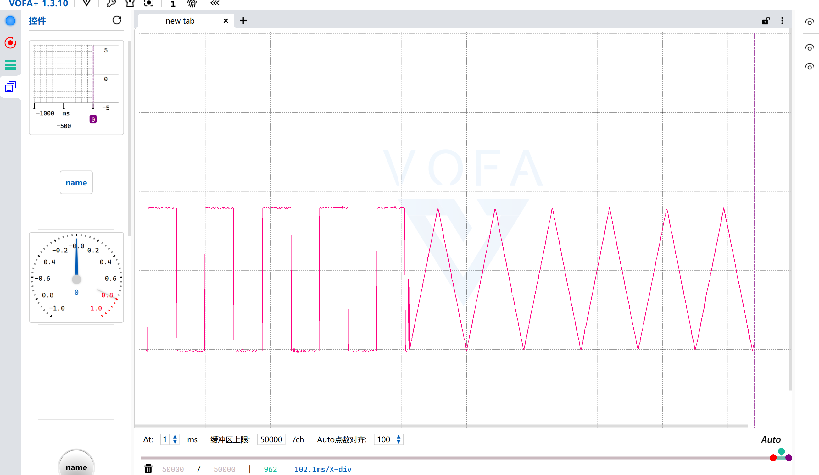

使用芯片的ADC功能,分辨率:12位,采用单次扫描模式,通过ADC_CHANNEL_0进行采样,由线程控制采样间隔。
采样得到的ADC值转换为实际电压,初始化一个串口来传输信号。每个采样点立即通过UART发送,确保10kHz的数据流。这对串口的波特率也有要求。采用上位机可视化,需要封装相应的数据包。
连接信号进行测试,在上位机可以观测到相应波形:
