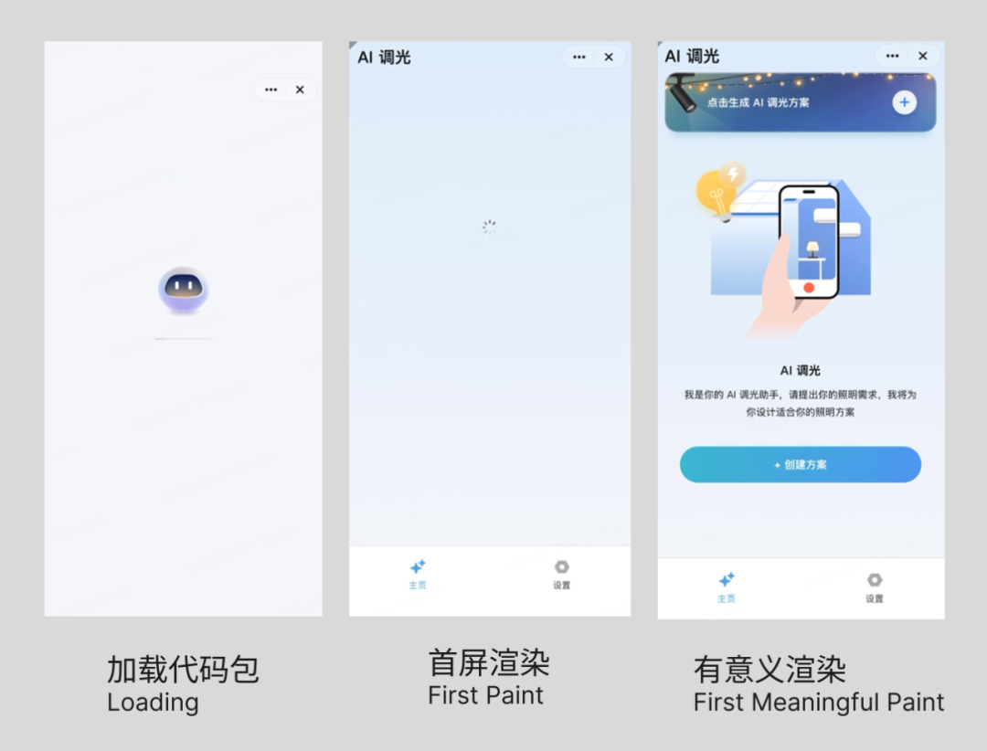

主要从以下三个关键阶段来衡量:
1、加载代码包(Loading):这是启动的第一步。在这个阶段,小程序需要先从服务器下载代码包,才能执行后续操作。代码包的大小和下载速度,都会直接影响到小程序的启动性能。
2、首屏渲染(FirstPaint,FP):页面首次绘制,即页面开始在屏幕上呈现内容的时间点。此时用户虽然可能还无法与页面交互,但至少屏幕上已经有了可见元素。
3、首次有意义渲染(First Meaningful Paint,FMP):这是能够更准确反映用户感知加载速度的指标,它指的是用户认为页面上的核心有用内容被展示出来的时间点。FMP 越快,用户体验到的“秒开”感就越强。
我们的优化目标,就是奔着缩短 FMP 耗时,让用户在使用涂鸦小程序时,真正感受到“快人一步”的极致体验。

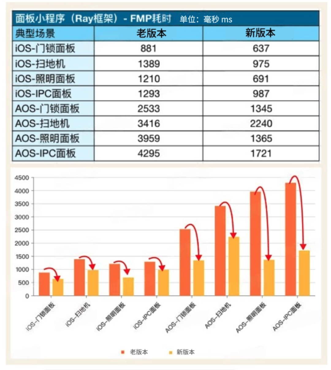

技术改造的效果如何?数据最有说服力!针对FMP指标,我们使用iOSAndroid的各种设备进行了测试,全面涵盖高、中、低各档位性能机型。
并在多个核心业务场景(包括节能低碳、舒适空间、电话短信、门锁、照明、扫地机、IPC面板等)中进行了严苛的测试。
测试结果显示:iOS 与 Android 均有大幅提升!综合来看,FMP指标有30%以上的提升。2759e4ec-d0f9-11f0-8ce9-92fbcf53809c.png
尤其在 Android 平台,通过重构 JS 引擎预加载和多任务管理等核心优化,新版本在面板小程序场景下实现了FMP 耗时平均缩短约 49%的显著提升。这意味着,在主流 Android 设备上,用户感知到的启动速度几乎提升了一倍。
