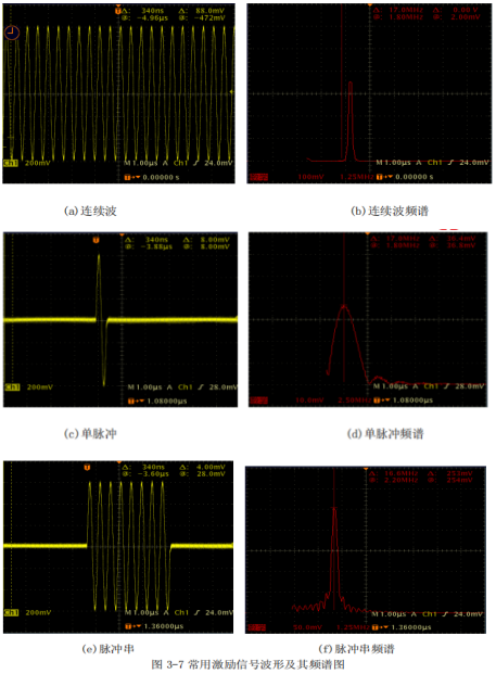

图3-7所示为3种常见激励波形。采用连续波(图3-7(a))进行激励,激励信号可产生单一频率的超声波(如图3-7(b)所示)。由于非线性超声检测主要是在频域上分析信号,因此激励信号中频率成分会对实验结果带来很大影响,所以保证激励信号中频率单一是非线性超声检测的前提条件。但要得到大功率连续波通常比较困难,而且连续波激励下,检测的轴向分辨率低。采用单脉冲模式(图3-7(c)作为激励方式,尽管该模式下激励波形幅值很大,检测的轴向分辨力高,但单脉冲信号本身频率范围较宽(如图3-7(d)所示),很有可能在发射端引入除基波以外的频率成分,而不同的频率成分与微缺陷作用的非线性响应也不一样,使得接受信号中引入不是由材料本身产生的非线性谐波成分,导致测量结果不够准确。同时由于单脉冲激励下超声波与材料作用的时间很短很难产生强的非线性效应,因此,基于以上所述原因,本实验拟采用图3-7(e)所示的脉冲串模式作为激励信号。该模式下能获得输出功率较高且频率成分较单一的激励信号,因此脉冲串模式在非线性超声检测领域得到了广泛应用。

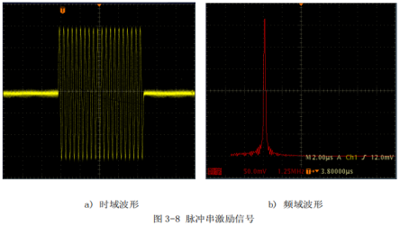

脉冲串模式下波形周期数可调,周期数越多,频率成分越单一。结合试块及实验室现有换能器等条件,本实验采用频率为2.25M周期数为30的脉冲串。图3-8(a)为本实验所用到的20个周期的脉冲串激励信号时域波形。图3-8(b)为FFT变换后的频域波形,从频域上看,在5MHz的倍频位置上并没有出现二次谐波,表明所用信号频率成分单一不会给实验结果带来影响。

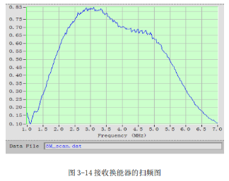

本实验选择宽带接收方式,如图3-12所示,即由一个频带较宽的换能器同时接收基波和高阶谐波。能够对接收信号中的基波和谐波都有较好的响应。保证了实验的一致性,同步性较好。基于上述理论,实验选择了OlympusPanametrics系列商用探头,其型号为OlympusC109,该探头中心频率4MHz。图3-13是该换能器的实物图,图3-14为该探头的扫频图,从图中可以看出该换能器宽带较宽,对1.5MHz到6.5MHz频率范围内均有响应。可方便实验观测二次、三次谐波。
