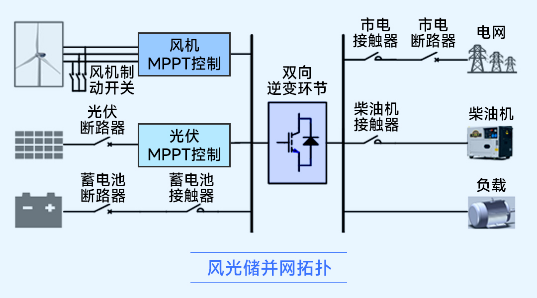

风光储并离网发电系统是把风能、太阳能、储能模块和市电互补汇聚,适用于偏远山区或用户供电。储能可以补充光伏、风电等新能源功率波动及间歇的问题,还可以在系统孤岛运行时,起到建立交流电源、平衡功率的作用。
常见的风光储系统系统结构如下图所示:
由于系统中包含风光储三种不同类型的电源,考虑系统的控制时,为提高能量的利用率,一般风机和光伏系统采用最大功率跟踪控制,并网换流器采用定直流电压控制或功率控制,储能根据总功率情况决定是工作在充电还是放电状态。
这里我们要通过控制,实现无论风机、光伏外部条件如何变化,并网换流器的送到电网的功率始终保持 40kW。

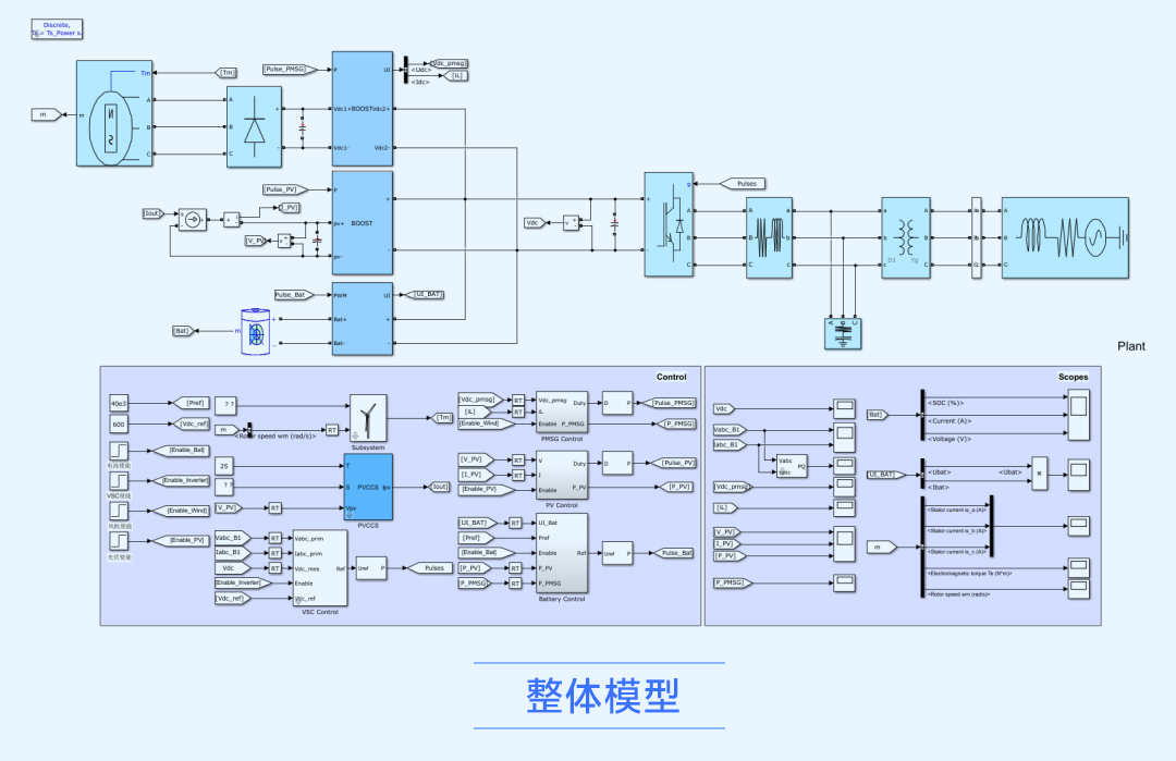

搭建包含风光储的模型如下图所示:
其中,风机可选择工作在最大功率跟踪控制还是定整流侧直流电压控制;光伏采用基于扰动观察法的最大功率跟踪控制,并网换流器采用定直流电压控制,并网换流器额定电压 40kW;储能采用有功功率控制,功率给定值为换流器功率减去风机和光伏功率。当风机、光伏总功率大于40kW时,多余的功率给电池充电,小于40kW时,电池放电。

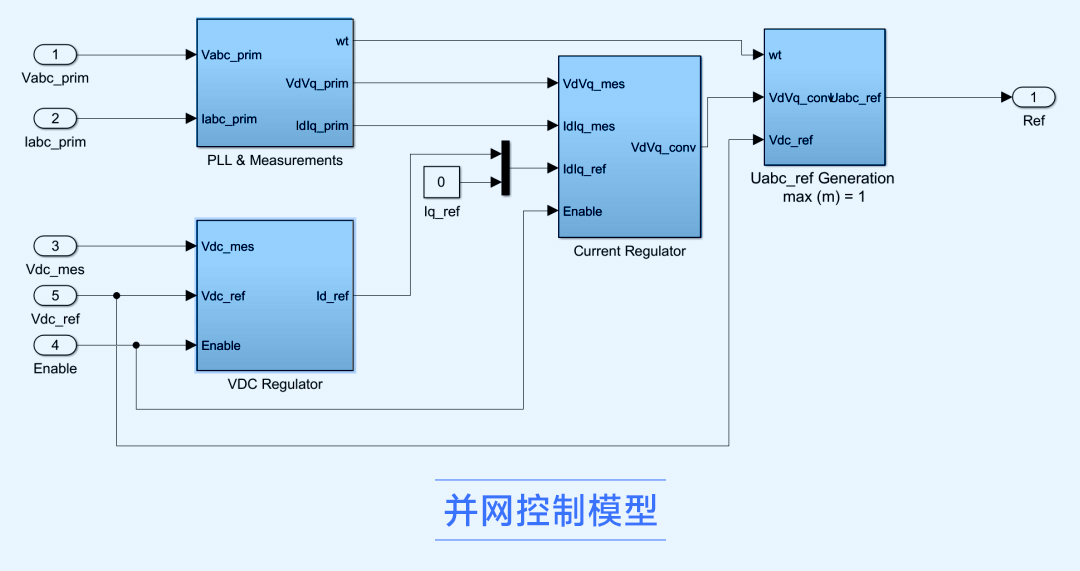

并网换流器部分均采用基于直流电压外环,电网电流内环的双闭环控制。
外环逆变侧直流电压与给直流电压进行比较,误差经过PI,作为内环d轴电流环参考值id_ref,id_ref与d轴电流实际值id进行比较,经过PI,得到脉冲生成信号Ud;电流环q轴参考值iq_ref与实际值iq进行比较,经过PI,得到脉冲生成信号Uq(为使并网效率最高,一般iq_ref给定为0)。

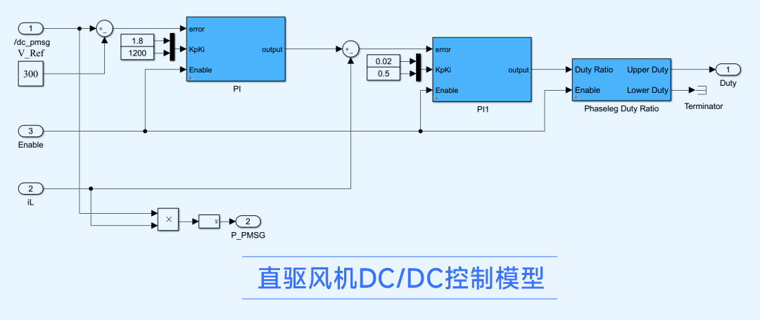

风机控制采取电压电流双闭环的方式控制,将风机电压控制在 300V。

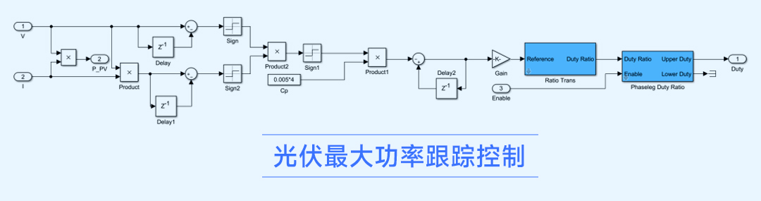

其中光伏最大功率跟踪控制采用扰动观察法,具体控制部分模型如下。

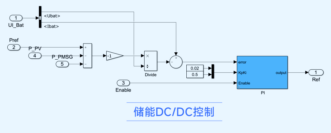

储能控制策略为横功率测试,设置一个恒定功率参考值,将该参考值与风机、光伏的能量和进行比较。
若达不到该功率,则储能端放电,做功率补偿。若超过该功率,则储能端充电,吸收多余能量。

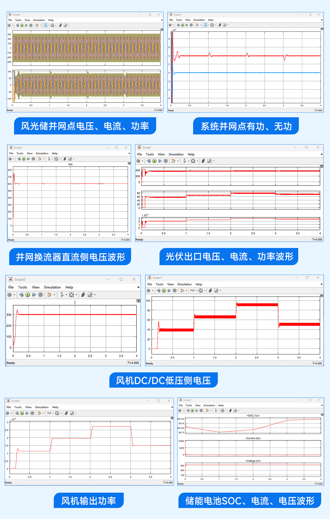

这里风机采用定直流电压控制方式,风速在 0-1-2-3s 时分别为13.5-14.6-15.5-14 m/s;光伏光照在0-1-2-3s时分别为1000-1200-1400-1300 W/m²。
温度保持 25℃ 不变,且始终工作在最大功率模式,运行模型,得到仿真结果如图:

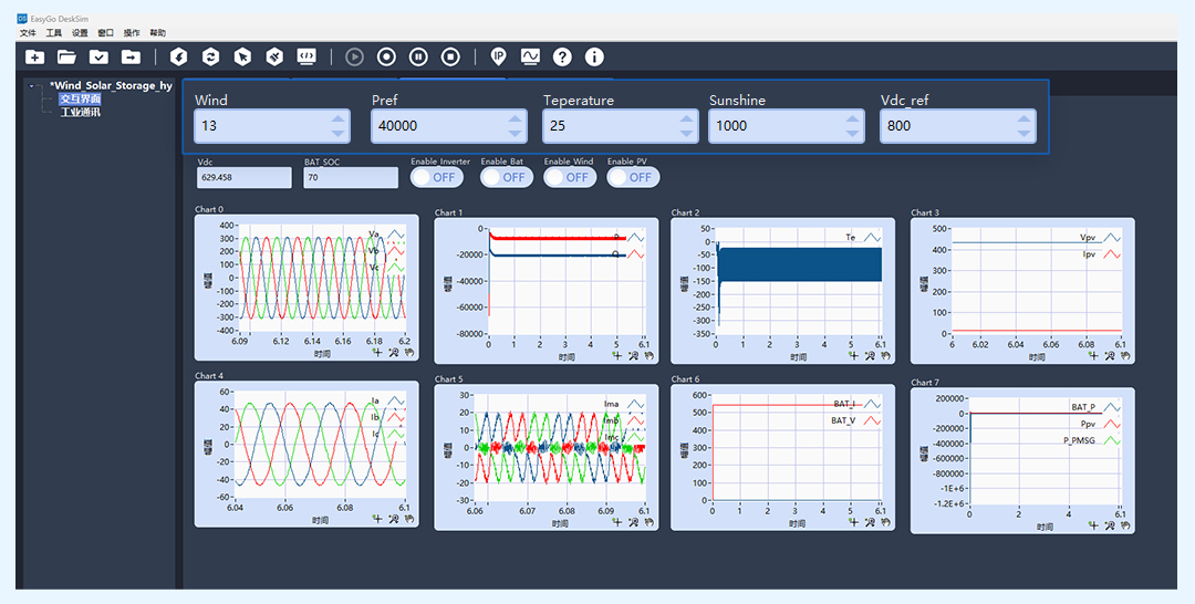

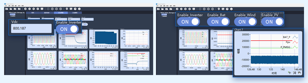

给定初始风速 13m/s,并网换流器送到电网的功率设置为40kW,温度25℃,光照强度1000W/m²,Vdc设置为800V。
打开并网换流器开关,Vdc 被控到800V,与参考值一致。接着打开储能、风机、光伏开关,其中光伏20kW、风电10kW以及储能10kW总供能为40kW与设置的功率相匹配。

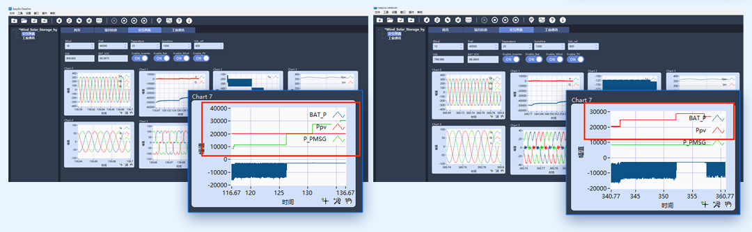

风机风速在 0-1-2-3s 时分别为13.5-14.6-15.5-14m/s,温度和光照强度不变,风机功率相应发生变化;光伏光照在0-1-2-3s时分别为1000-1200-1400-1300W/m²,温度不变,光伏功率相应发生变化。
可以观察到:当光照强度为 1000W/m2,温度设为25℃,并网换流器的送到电网的功率始终保持40kW,Vdc稳定控制在800V,与设定值相同;当光伏光照强度发生变化时光伏功率相应变化,当风速发生变化时,风机功率相应发生变化,实时仿真结果与离线一致。
