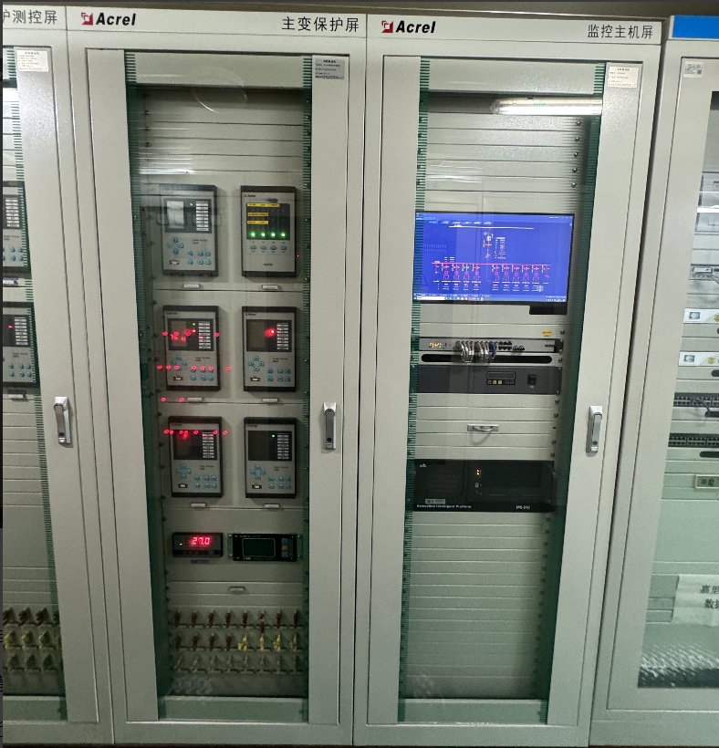

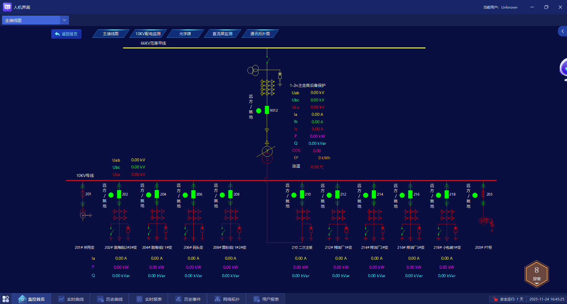

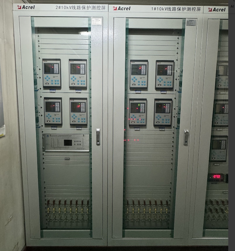

以营口某66kV变电站的改造实践为例,该项目在短时间内成功完成了从传统模式向综合自动化的升级。改造方案紧密围绕上述核心问题展开:站控层部署了具备双机热备功能的监控系统;间隔层为关键设备如主变压器、10kV线路等配置了模块化的微机保护装置;并妥善处理了新旧设备间的接口通信问题。尤为重要的是,在改造设计阶段充分考虑了施工的便捷性与安全性,通过精细的图纸梳理和线缆规划,实现了主要改造工作仅在24小时停电窗口内完成,最大限度减少了对供电的影响。

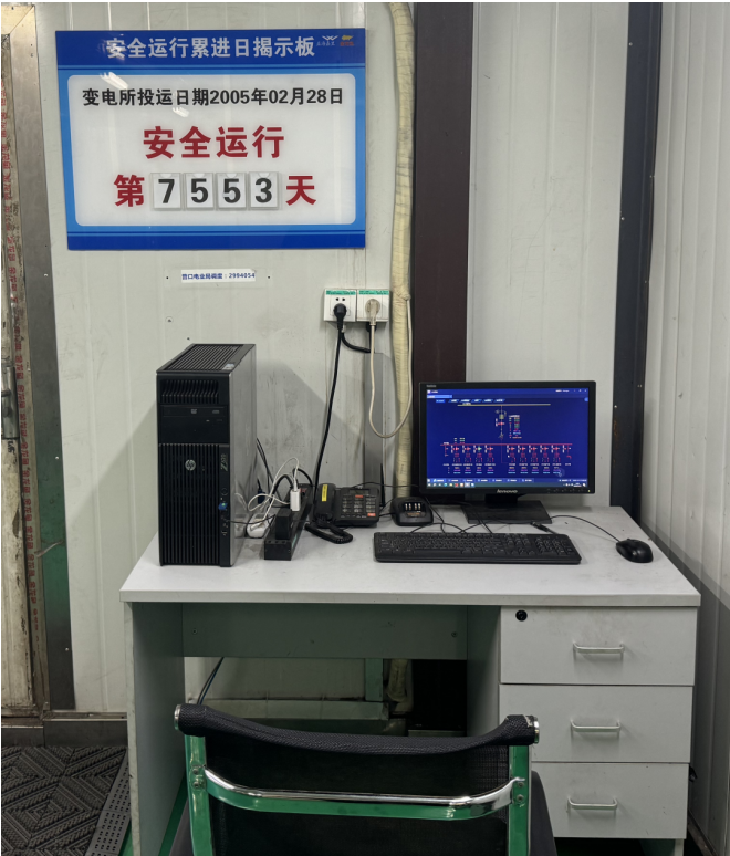

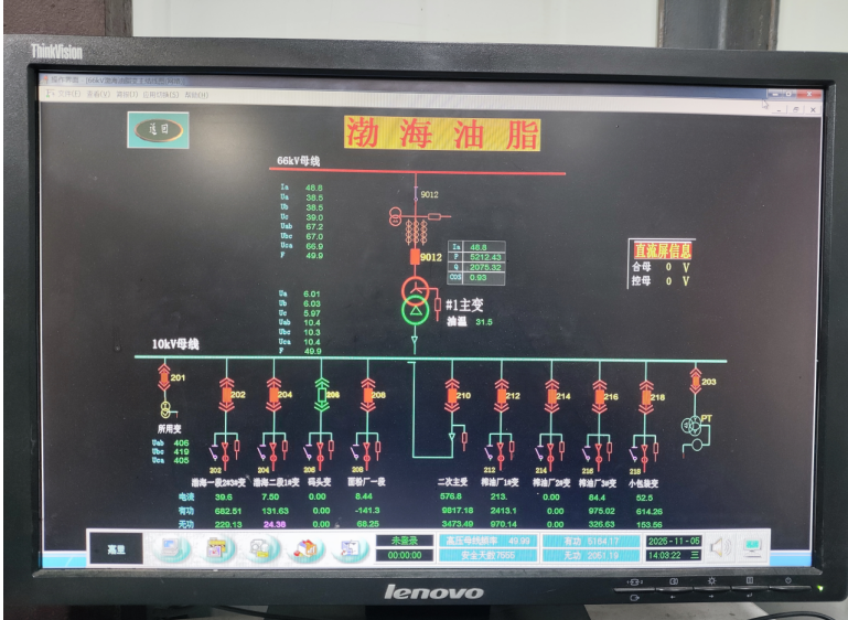

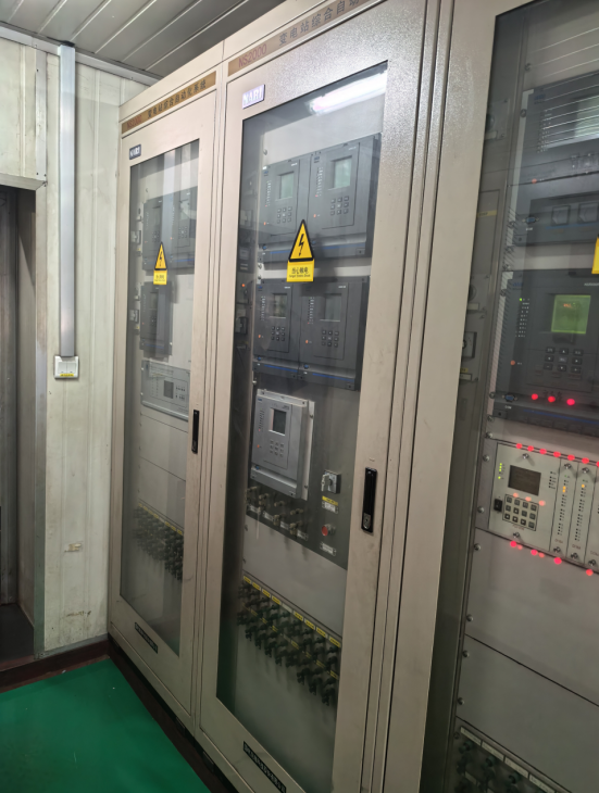

改造前:

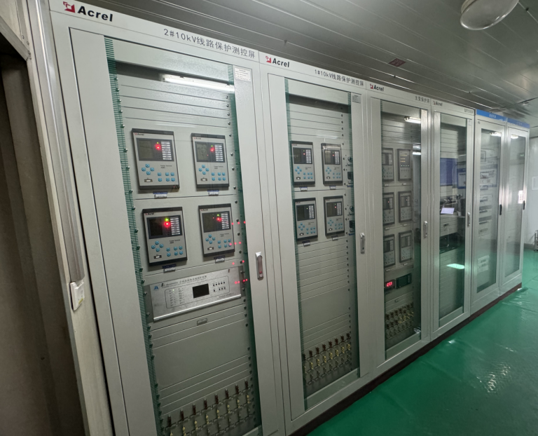

改造后:
改造完成后,变电站的运行面貌焕然一新。所有设备的运行数据得以实时、准确地传输至监控后台,并进一步上传至调度中心,实现了数据的统一与透明。远程遥控操作更加精准可靠,历史事件与故障数据被完整记录,为事后分析提供了宝贵依据。变电站向无人值守模式的平稳过渡奠定了坚实基础。
