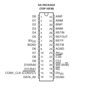

一、产品概述
THS1206-EP是一款CMOS工艺的低功耗、12位、6 MSPS模数转换器,具备同时采样功能。它的速度、分辨率、带宽以及单电源操作特性,使其在雷达、成像、高速采集和通信等众多领域都有广泛的应用前景。这款ADC采用多级流水线架构,并配备输出误差校正逻辑,能确保在整个工作温度范围内无漏码现象。
二、产品特性亮点
(一)高精度参考电压
内部电压参考具有50 PPM/°C的温度系数和5%的精度,能为ADC提供稳定的参考电压。同时,也支持外部参考电压输入,可根据具体应用的直流精度和温度漂移要求进行灵活选择。
(二)灵活的接口设计
提供无胶DSP接口和平行uC/DSP接口,还集成了FIFO,方便与各种处理器进行连接。并且,支持3 - V或5 - V数字接口,增强了与不同系统的兼容性。
(三)宽温度范围与可靠性保障
具备 - 55°C至125°C的扩展温度性能,经过严格的组件资格认证,包括高度加速应力测试(HAST)、温度循环、高压灭菌等多项测试,确保在恶劣环境下仍能可靠运行。
(四)高速采样与低功耗
最高采样速率可达6 MSPS,能满足高速信号采集的需求。同时,功耗较低,在AVDD = 5V、DVDD = BVDD = 3.3V的条件下,最大功耗仅为216 mW。
三、技术细节剖析
(一)模拟输入与参考电压
THS1206-EP拥有四个模拟输入通道,可配置为单端或差分输入。在差分模式下,能有效抑制共模电压和直流偏移,提高信号采集的精度。内部参考电压VREFP为3.5V,VREFM为1.5V,也可选择外部参考电压。
(二)转换模式
  1. 单转换模式:通过外部信号(CONVST)触发单次转换,内部振荡器控制转换时间。适用于需要间歇性采样的场合。
  2. 连续转换模式:外部时钟信号(CONV_CLK)控制转换,每个时钟信号的下降沿启动一次新的转换。适合连续信号采集的应用。
(三)采样速率
不同的模拟输入通道配置会影响最大转换速率。在连续转换模式下,每个通道的最大转换速率与所选通道数量成反比,计算公式为$fc=\frac{6 MSPS }{# channels }$。具体速率可参考文档中的表格。
(四)数字输出格式
数字输出数据格式支持二进制和二进制补码两种格式,方便用户根据具体需求进行选择。
(五)FIFO功能
集成了16字深度的FIFO,作为灵活的循环缓冲区,可存储转换后的数据,减少处理器的中断次数。用户可通过控制寄存器设置FIFO的触发级别,当达到触发条件时,DATA_AV信号会通知处理器读取数据。
(六)控制寄存器
包含两个10位宽的控制寄存器(CR0和CR1),用于对ADC进行各种配置,如转换模式选择、通道选择、电源管理等。通过对这些寄存器的编程,能实现对ADC的精确控制。
四、应用电路示例
(一)与TMS320C30/31/33 DSP的接口
文档中给出了THS1206-EP与TMS320C30/31/33 DSP的接口电路,使用R/W、CS0控制的读写时序,为工程师在实际应用中提供了参考。
(二)与TMS320C54x的接口
同样展示了与TMS320C54x的接口电路,读写时序与上述类似,方便与不同型号的DSP进行连接。
(三)与TMS320C6201 DSP的接口
给出了与TMS320C6201 DSP的接口电路,采用RD控制的读时序和WR控制的写时序,确保数据的准确传输。
五、典型特性曲线
文档中提供了大量的典型特性曲线,如总谐波失真(THD)、信噪比 + 失真(SINAD)、无杂散动态范围(SFDR)等与输入频率的关系曲线,以及有效位数(ENOB)与采样频率的关系曲线。这些曲线能帮助工程师更好地了解ADC在不同条件下的性能表现,为电路设计提供参考。
六、总结与思考
THS1206-EP作为一款高性能的模数转换器,凭借其高精度、高速度、低功耗以及灵活的配置特性,在众多领域都有出色的表现。在实际应用中,工程师需要根据具体的需求,合理选择模拟输入配置、转换模式和参考电压,充分发挥其性能优势。同时,通过对控制寄存器的编程和FIFO的使用,能优化数据采集和处理流程,提高系统的效率。
大家在使用THS1206-EP的过程中,是否遇到过一些独特的问题或有一些创新的应用思路呢?欢迎在评论区分享交流,让我们一起探索这款ADC的更多可能性。
