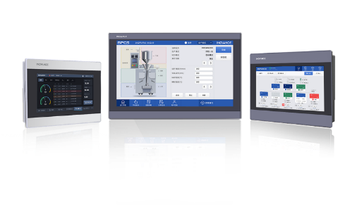

01 全景产品矩阵,无缝覆盖全工业场景
在迈向数据驱动的道路上,选择匹配的硬件是第一步。汇川HMI通过多系列的产品布局,确保您在面对任何工业应用场景时都应对自如——无论是简单的状态监控,还是复杂的边缘计算任务,您都能找到最适配的解决方案,让创新构想无缝落地。
产品系列 应用场景 产品尺寸

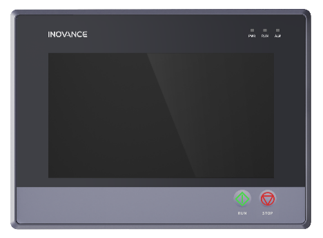

ITS7000系列标准型HMI 单机设备本地控制 4.3/7/10/15寸
IT7000-IOT系列物联网HMI 需要远程运维上下载程序监控 7/10/15寸
ITU7000基础型显控一体HMI 简单小型自动化设备显控一体控制 7/10寸
AP700高性能显控一体控制器 48轴以下高性能自动化设备显控一体控制 15.6寸
AP800显控一体数字智能控制器 带Windows系统显控一体自动化设备控制 15.6/21.5寸

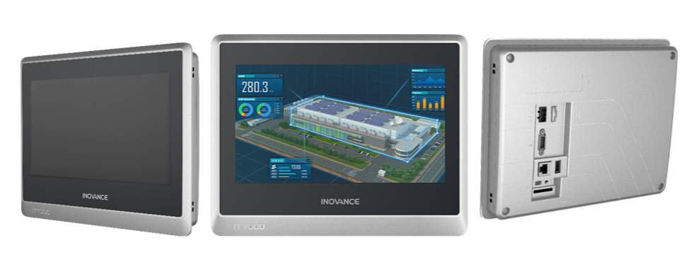

IT7000-IOT系列物联网HMI
IT7000-IoT系列是汇川技术面向工业物联网领域推出的智能人机界面,在继承通用HMI所有功能的基础上,深度融合了数据上云与远程运维能力。该系列内置多种物联网协议与云平台接口,可轻松实现设备数据采集、云端数据传输与远程监控管理。结合汇川云生态系统,IT7000-IoT能够帮助用户构建从现场设备到云服务的完整数据链路,为远程运维、预测性维护及数字化工厂建设提供终端支撑。

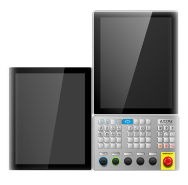

AP700高性能显控一体HMI
AP700系列是汇川技术推出的高性能智能机械控制器,集成了强大的多轴运动控制与15英寸工业触摸屏,完美融合了PLC的逻辑控制与类机床设备的高级运控需求。内置符合PLCopen规范的编程环境和汇川自主研发的HMI人机界面软件,为用户提供从编程、调试到可视化的全流程体验。AP700支持基于EtherCAT总线的多轴伺服驱动,在2ms任务周期下最多可控制48轴。

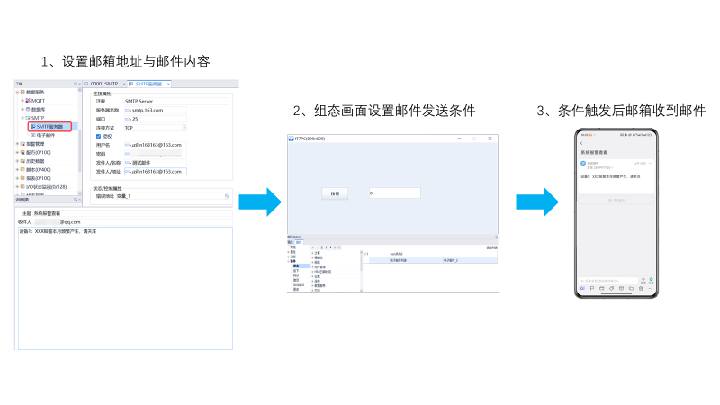

应用场景1:设备信息快速通知到人
产品功能:SMTP邮箱服务
设备状态异常、生产任务完成等关键信息,可通过内置SMTP服务自动、精准地发送至指定邮箱,实现信息从“人找”到“主动推送”的转变,让管理响应速度倍增。

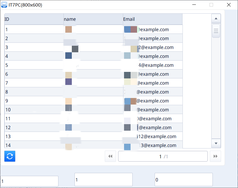

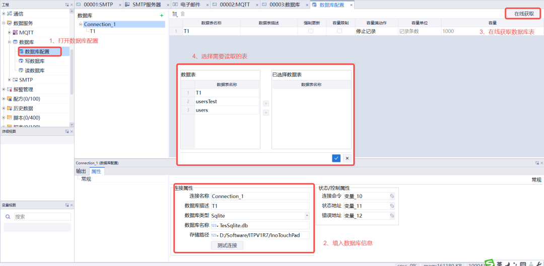

应用场景2:大数据存储与查询
产品功能:数据库工具
内置高性能数据库工具,支持在海量历史数据中快速定位与检索,为生产追溯、效能分析与优化决策提供坚实的数据基石。
支持多数据库读取
向导式数据库连接配置
HMI运行画面数据库控件实现对数据库增删改查

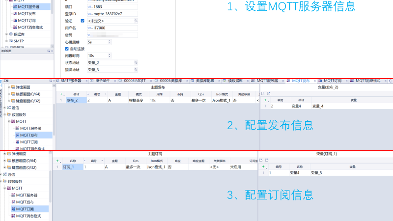

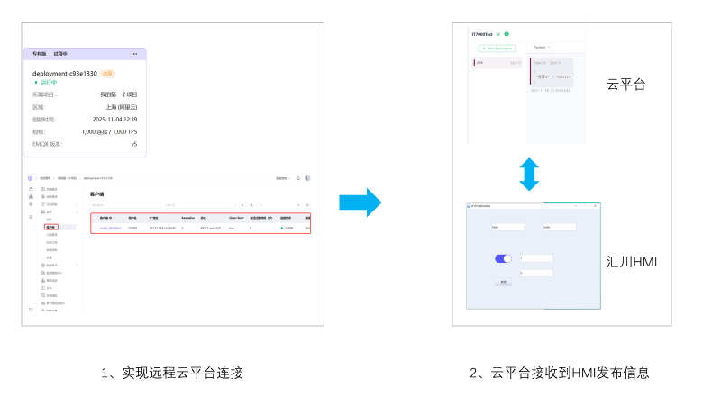

应用场景3:数据上云
产品功能:MQTT协议
原生集成轻量级的MQTT通信协议,确保生产数据能安全、高效、实时地传输至云端平台,为构建企业级数字看板与大数据分析无缝打通最后一公里。

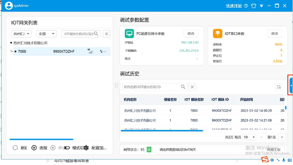

应用场景4:远程监控与运维
产品功能:IOT网关
支持物联网功能,允许工程师随时随地安全接入现场设备,完成程序更新、参数调试与故障诊断,极大提升运维效率,降低差旅成本。
(注:仅IT7000-IOT系列产品搭载此功能)

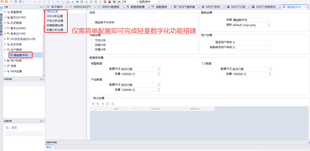

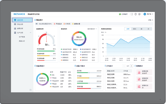

应用场景5:本地数字化搭建
产品功能:一站式OEE 提升方案,2 小时极速部署
无需依赖云端或复杂的IT系统,即可在HMI上快速配置并呈现生产报表,系统集成节拍分析、故障诊断、质量追溯等核心功能,通过可视化看板实时监控产线的OEE 及关键问题影响度。配置过程大幅简化,用户可在2 小时内完成系统搭建,快速实现产线效率优化,整体交付效率提升40% 以上,显著降低对专业外包的依赖和成本。
(注:仅AP800系列产品搭载此功能)

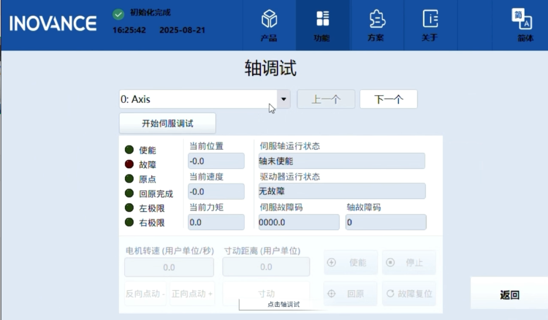

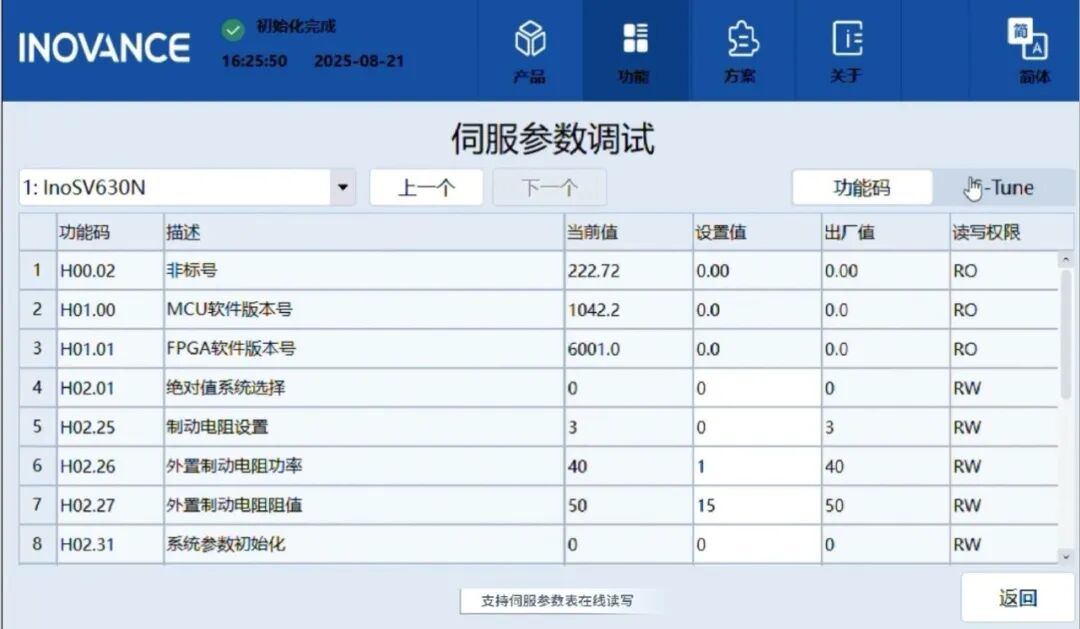

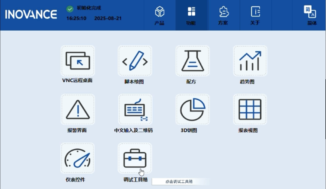

功能2:与PLC、IO、伺服产品深度打通
汇川ITS7000系列HMI出厂工程自带调试工具箱,配套Easy系列PLC、GL20系列IO、星火系列伺服实现的一系列组合易用的功能集合。
⦁痛点:设备IP未知、IO、伺服调试依赖软件、参数设置繁琐。
⦁方案:预制【调试工具箱】一键扫描设备,快速进行IO、伺服调试
⦁操作:1.打开调试工具箱→ 2.PLC扫描→ 3.IO、伺服参数调试
⦁价值:零代码调试,设备IP一键扫描,调试界面自动生成,效率成倍提升。

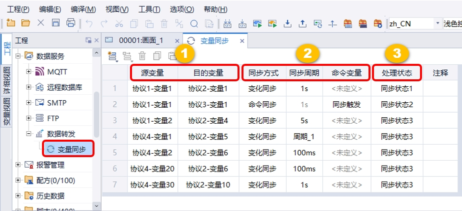

功能3:打破设备协议壁垒
直面多设备、多协议间数据孤岛的痛点,通过创新的表格化变量同步功能,无需编写复杂脚本即可轻松实现跨系统数据联动,让信息流转无缝畅通,极大提升系统集成效率。
⦁痛点:想要同步多设备多协议间变量数据,编写脚本实现太繁琐
⦁方案:新版软件增加<变量同步>功能,可配多种同步方式
⦁操作:1.配置源/目标变量→ 2. 配置同步方式→ 3.配置同步状态变量
⦁价值:变量同步配置表格化,同步方式灵活多样,有效提升组态效率

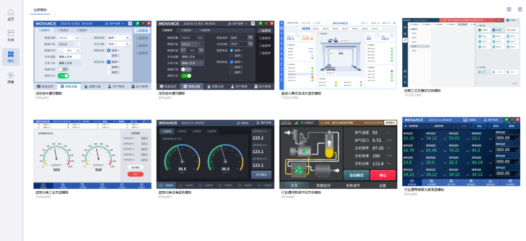

功能4:工程轻松启航
提供丰富标准化模板与组件库,覆盖多种应用场景,用户可快速调用、灵活组合,显著降低开发门槛,助力项目高质量交付。
⦁痛点:组态时希望有好的画面框架借鉴快速设计自己工程或某个功能点不会用希望有现成的应用案例
⦁方案:预制多套精美画面模版,超40+功能演示案例!
⦁操作:1. 选模板或功能案例 → 2. 快速开始工程开发
⦁价值:项目组态效率提升,产品功能上手难度降低80%
