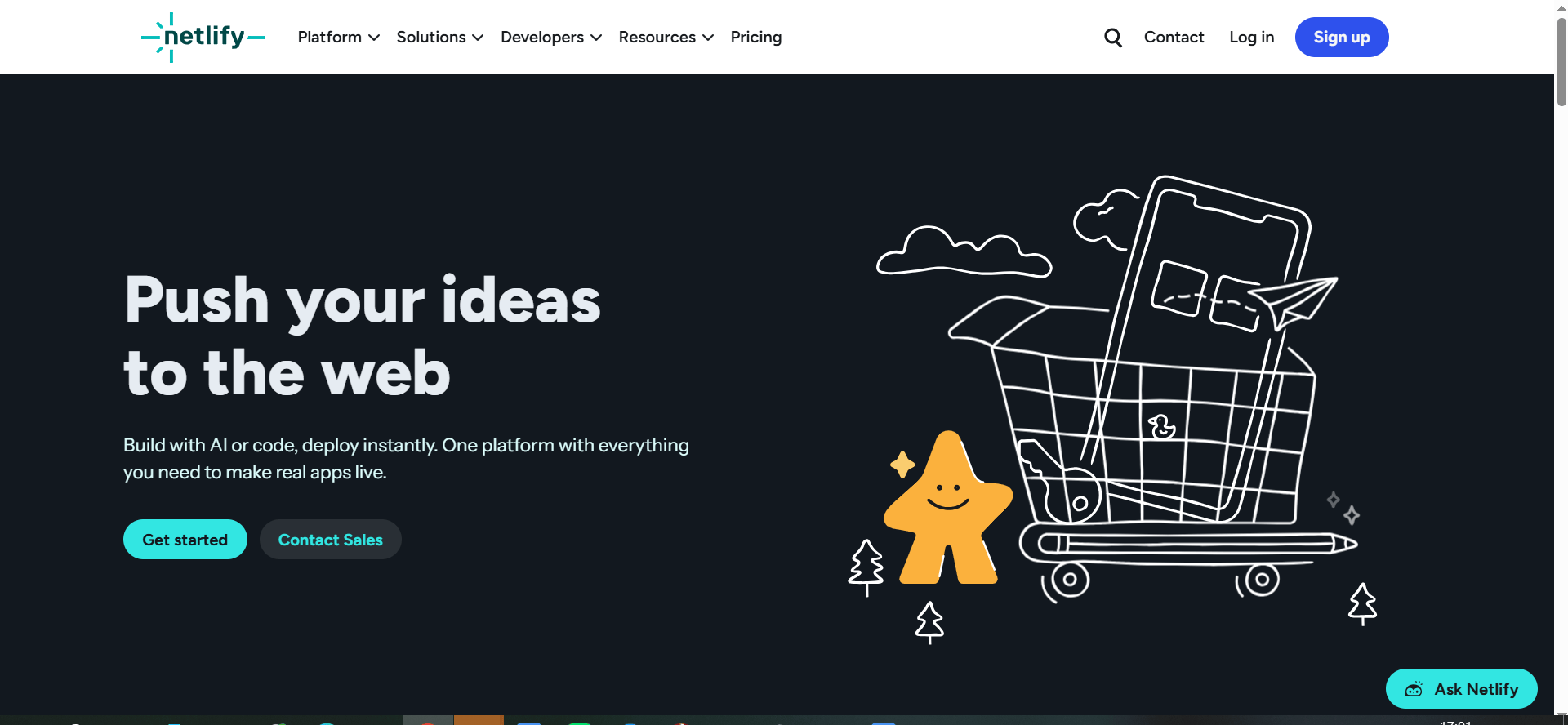

Netlify 是一个现代化的一站式网页应用托管与自动化平台,专为简化现代网络开发工作流而设计,尤其擅长托管由静态站点生成器(如 React, Vue, Svelte)或框架(如 Next.js, Nuxt.js)构建的网站和应用。
Netlify 的核心理念是让前端开发者能够无需关心复杂的服务器运维、扩展性和网络优化,只需专注于编写代码。它通过将许多最佳实践(如持续部署、全球内容分发、HTTPS 等)自动化,极大地提高了开发效率和网站性能。

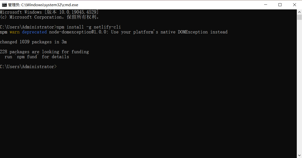

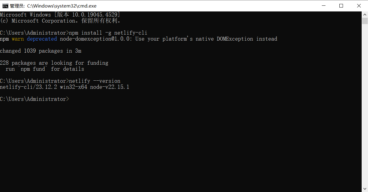

安装 Netlify CLI:Netlify 提供了强大的命令行工具,允许你在本地运行一个功能丰富的开发服务器。通过 npm 全局安装。
1、 我们打开CMD命令窗口,并执行如下命令
2、 整体等待一段时间,则会出现安装完成的提示
3、 安装完成后,可以通过版本查询命令验证是否安装成功
4、如果成功展示版本信息,则表示已经安装成功了

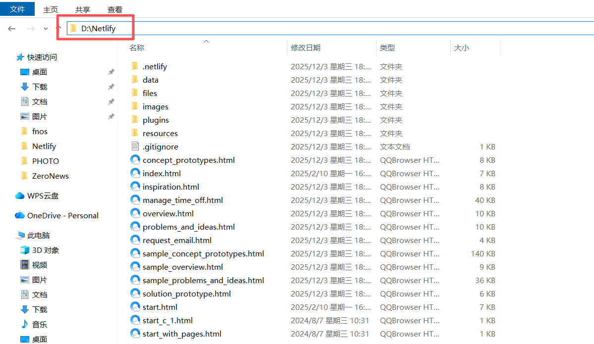

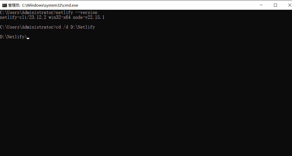

1、 首先,我们找到我们web项目的文件夹,例如 D:Netlify
2、 然后我们通过命令行,进入到该文件夹
3、 这时候,可以看到我们命令窗口已经进入到该文件夹了

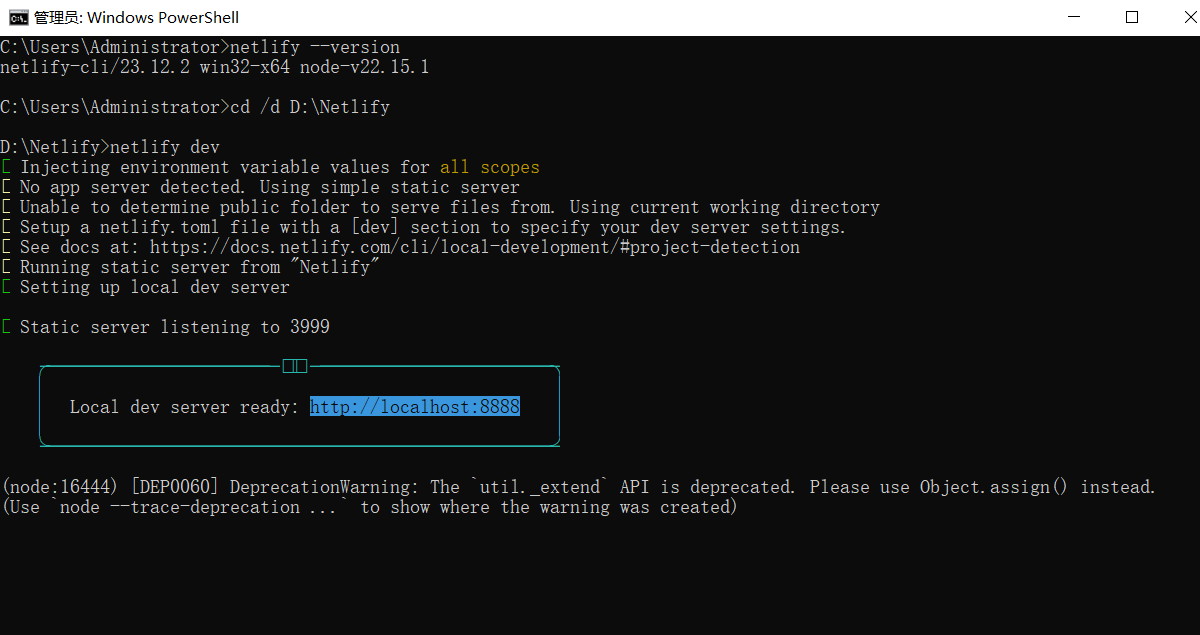

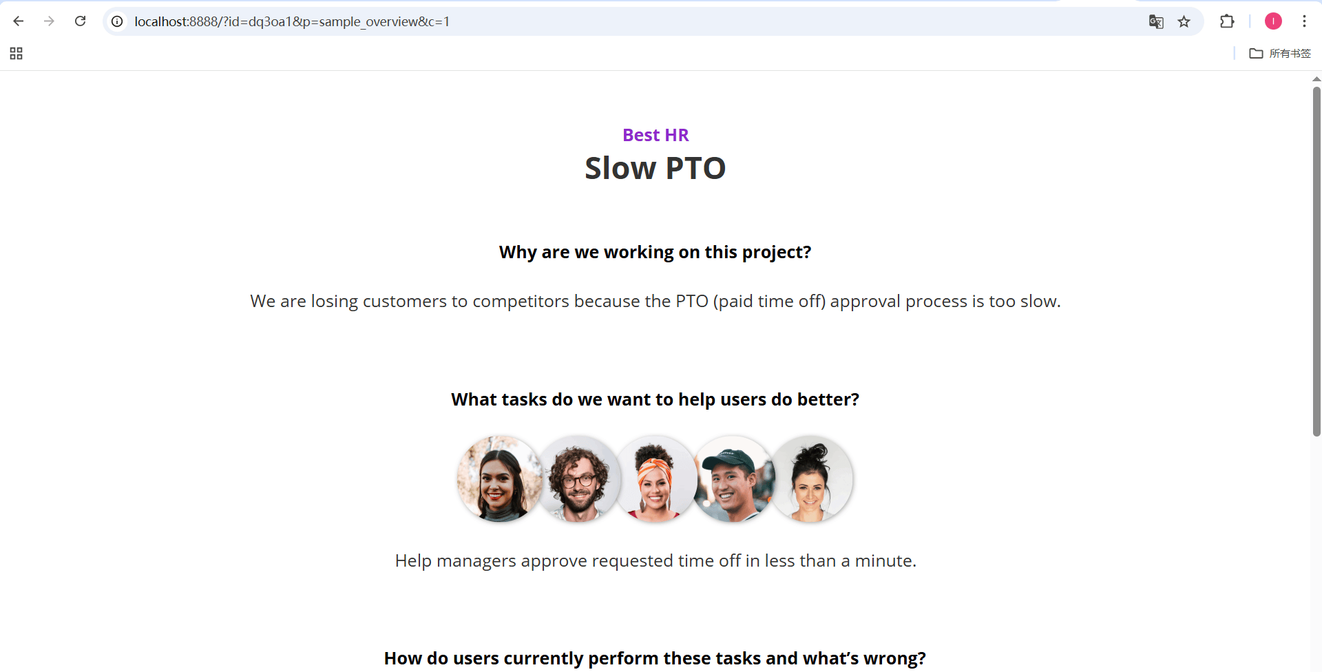

4、 现在我们通过 Netlify 命令启动本地服务器
5、 可以看到命令启动成功,并且提示我们本地服务已经运行成功,以及提供本地站点的访问路径"http://localhost:8888"。
6、 我们通过提供的本地访问路径"http://localhost:8888"就能够在浏览器访问我们的本地站点了。

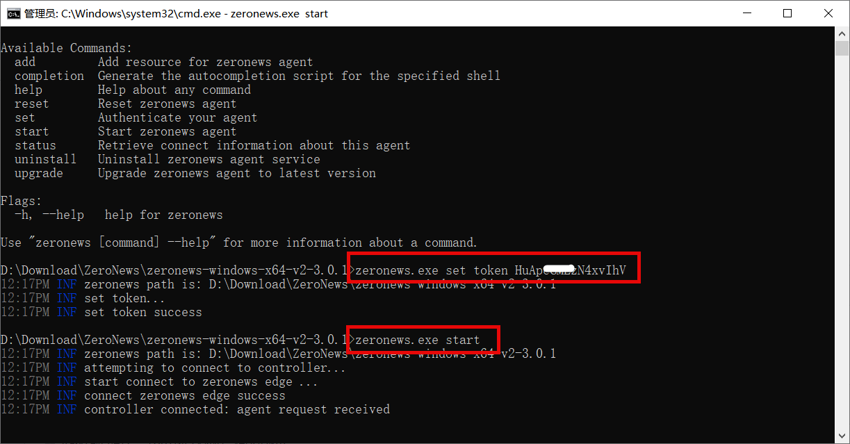

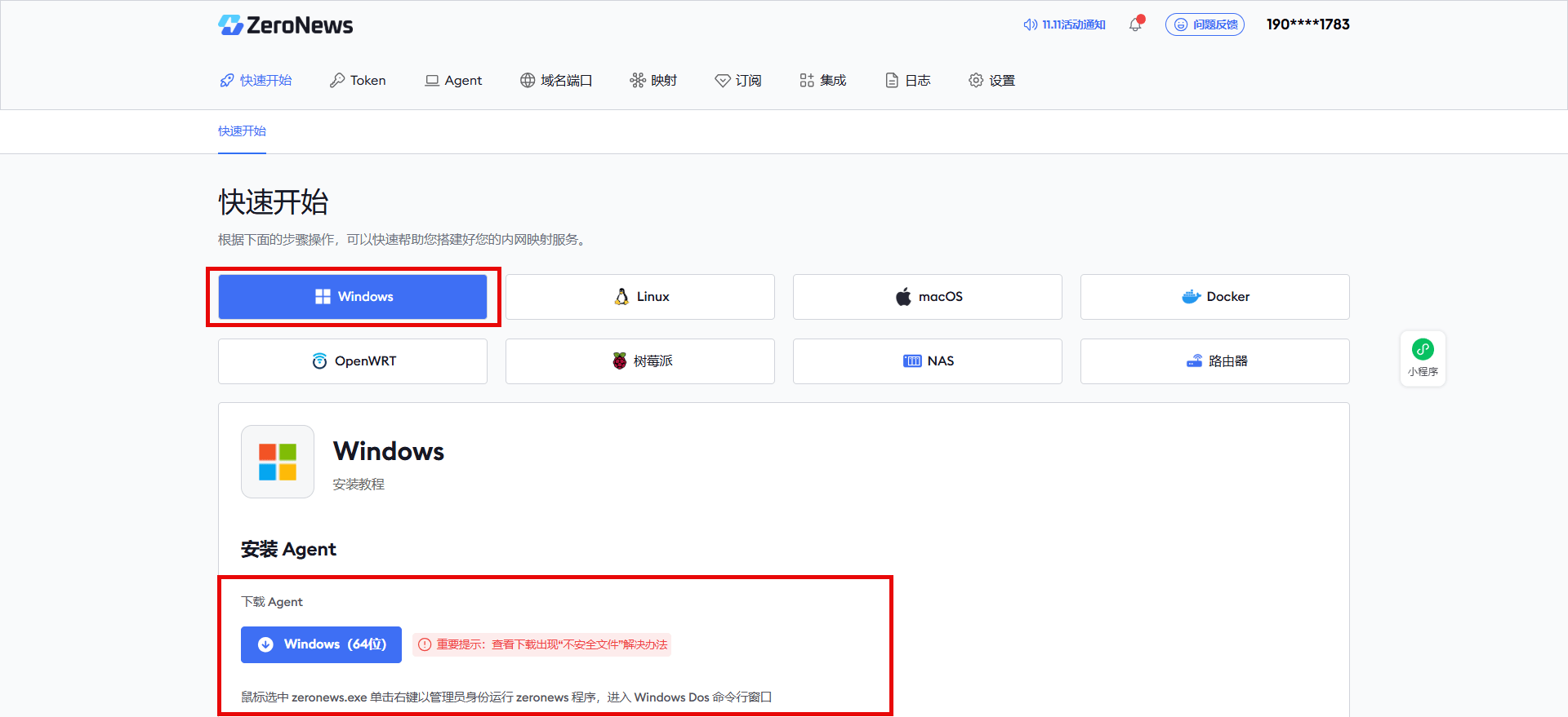

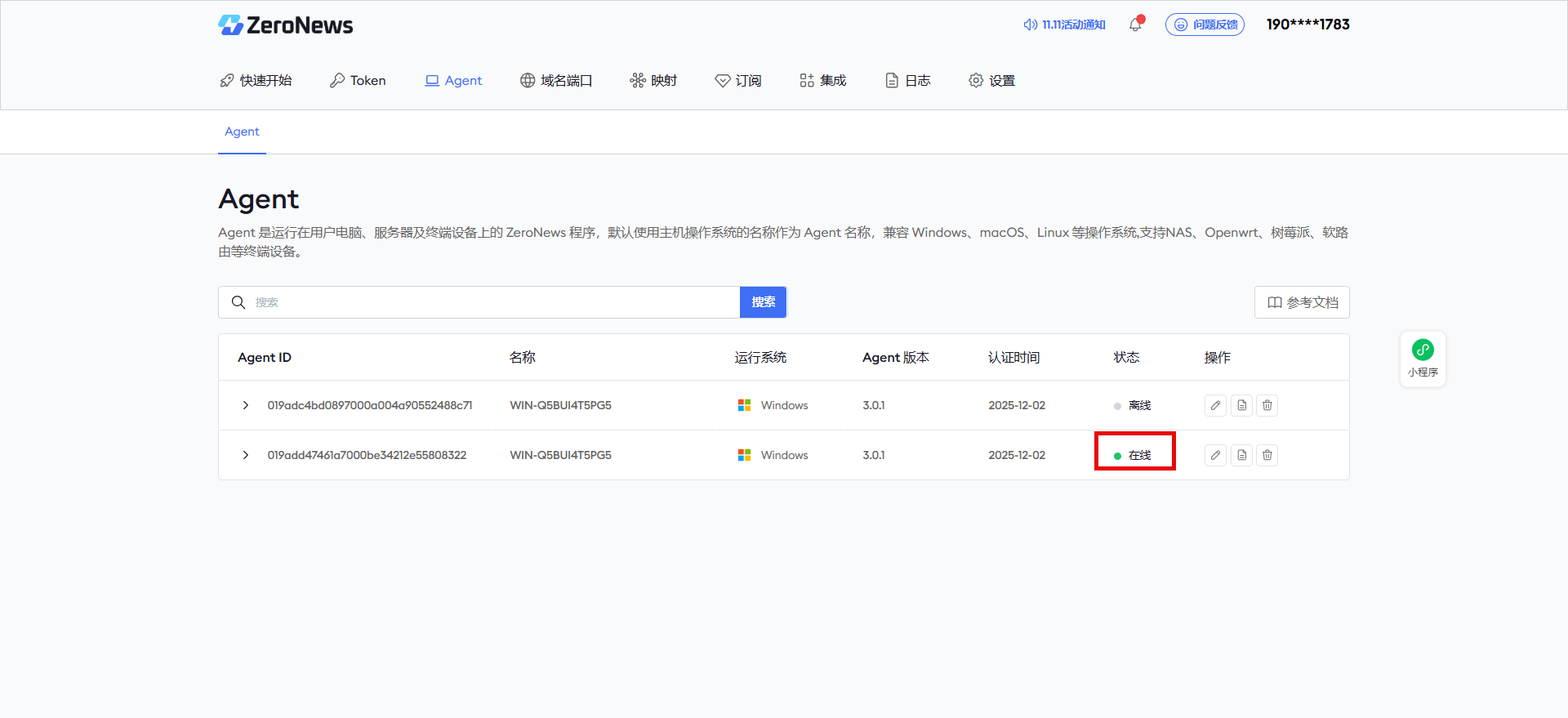

1、 首先,打开 ZeroNews 网站,然后选择您的系统,并按照对应的步骤和命令安装运行 Agent 服务。
2、 运行完成之后,您可以在 Agent 页面看到已经在线的 Agent 服务。

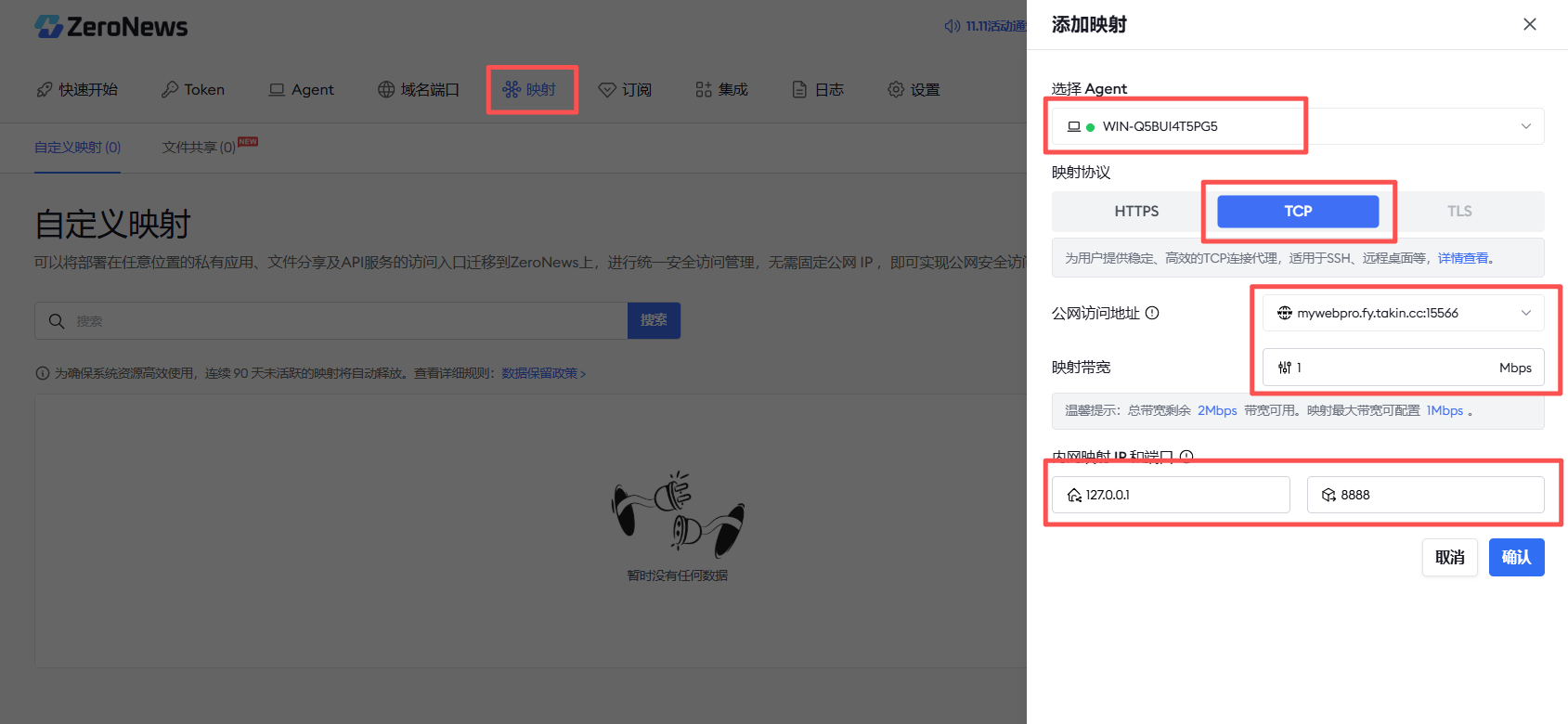

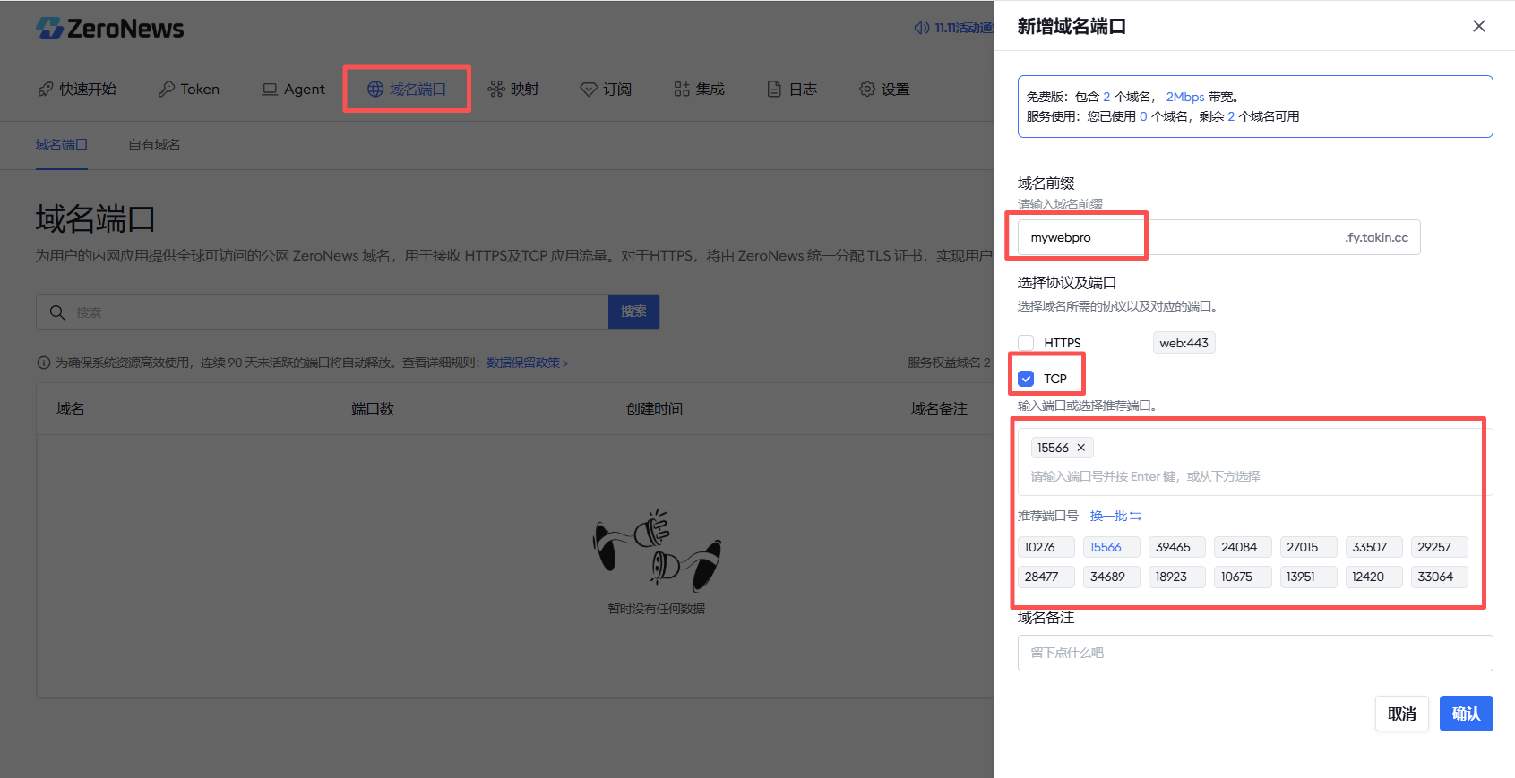

3、 接着,我们在域名端口页面,创建一个可用的公网域名,并勾选TCP 协议端口和选择TCP 端口。
4、 域名创建完成之后,我们继续打开映射页面,并按下面的步骤添加映射
a) Agent:选择第一步运行的 Agent
b) 映射协议:选择 TCP 协议
c) 域名:选择刚创建好的域名
d) 带宽:根据需要选择带宽大小
e) 内网IP:我们是本地部署,直接使用 127.0.0.1 即可
f) 内网端口:输入本地服务的端口 8888 即可

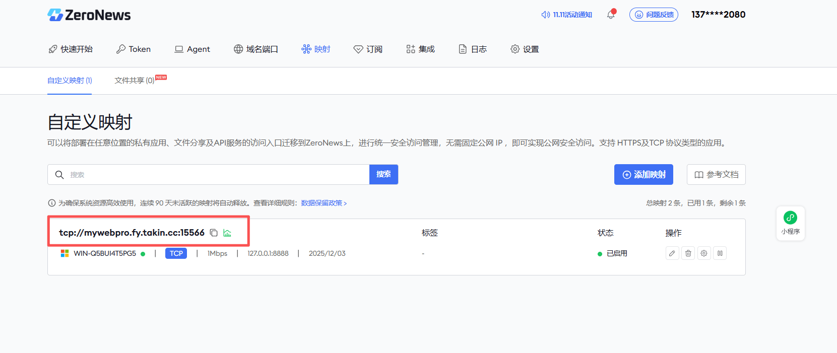

5、 按照上述步骤创建完成之后,我们就可以得到一条可公网访问的映射域名

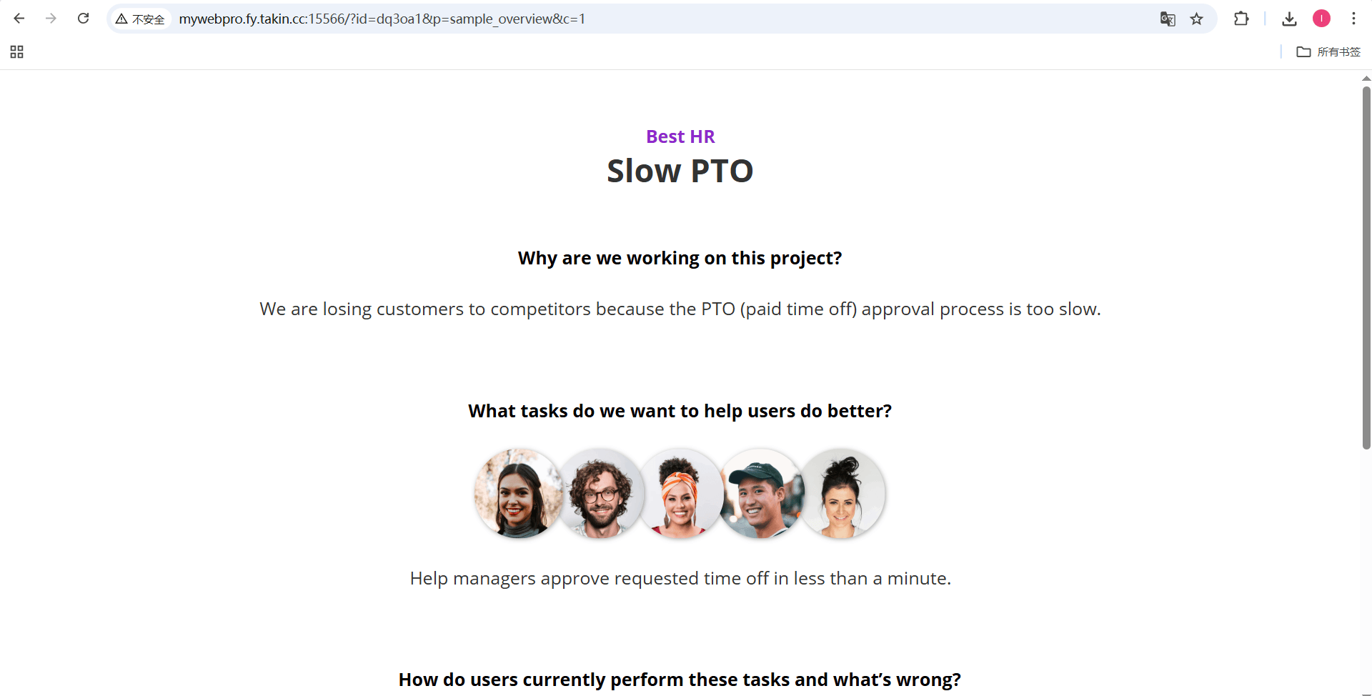

四、 公网访问您的Web项目
1、我们在任意有网络访问电脑的浏览器上,复制上面的链接 ****.**.***.**:15566 并打开访问。(需要注意不能复制前面的 tcp://)
