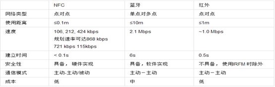

NFC的优缺点及发展前景在哪呢,我们可以通过下面一个表格进行对比,从而看出NFC的优缺点。
从上面的表中,可以明显的看出NFC优点在于建立时间短,安全可靠,成本低。而它的缺点是使用距离短,传输速率慢。

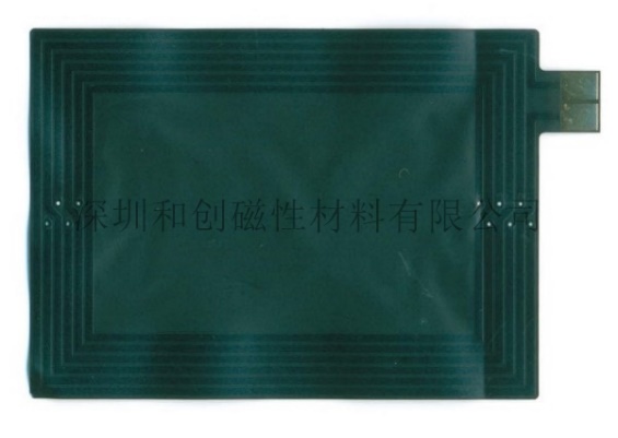

NFC天线一般由绕线/印刷/蚀刻工艺制作的电路线圈与抗干扰能力的铁氧体材料组成。13.56MHZ天线铁氧体片/膜一种高温烧结的铁氧材料。在NFC(Near Field Communication)支付手机等手持式设备中,电子标签上,主要作用是降低金属材料对信号磁场的吸收,同时铁氧体膜本身是一种高温烧结的铁氧体材料,通过增加磁场强度,有效增加感应距离。
wKgZO2kw8veAbF7rAACecYr1TIQ954.png手机NFC天线wKgZO2kw8veAAVErAAArMqcfmk0941.pngNFC铁氧体片
